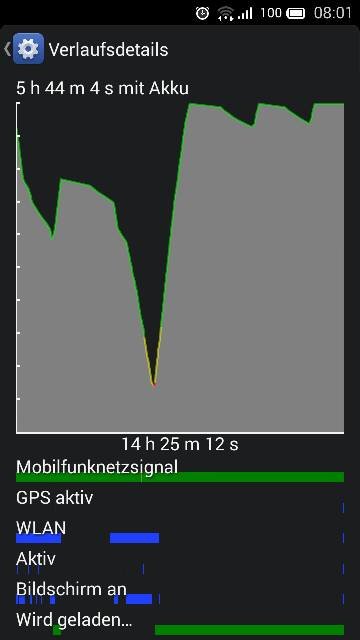

Letztens habe ich ganz komische ladezyklen über nacht. Hat jemand das selbe problem oder liegt es möglicherweise an der software?
Cm 10.2, op 2.52
Dacbte schon in akku ist kaputt, aber jetzt liegs wohl an der rom.
