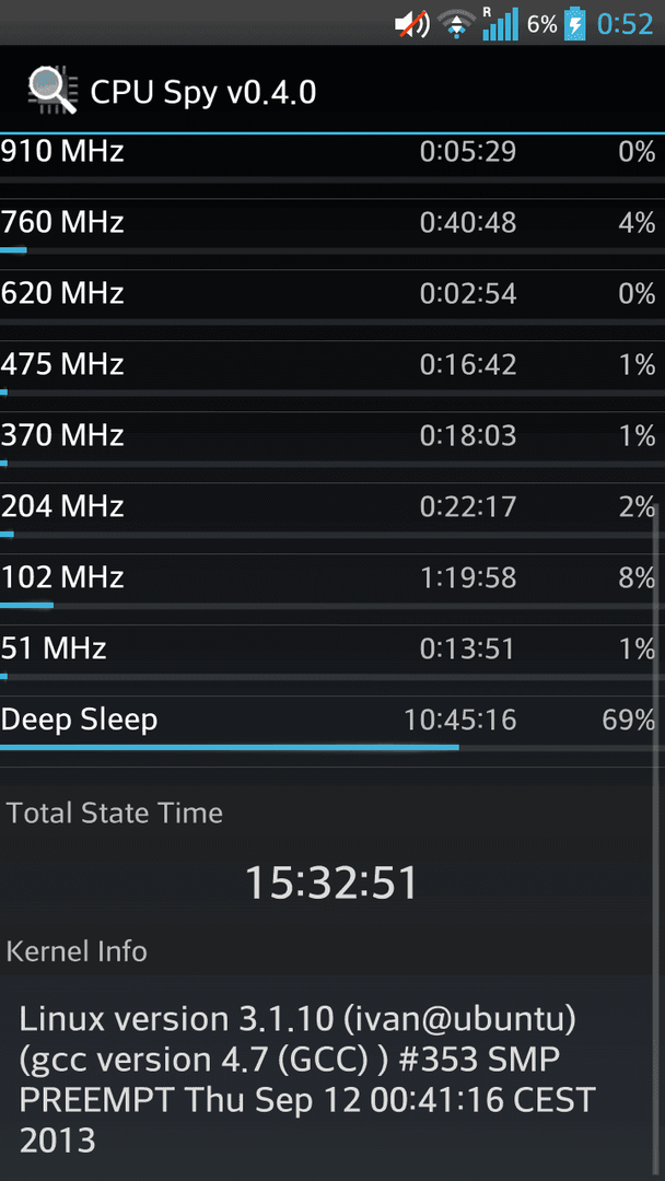

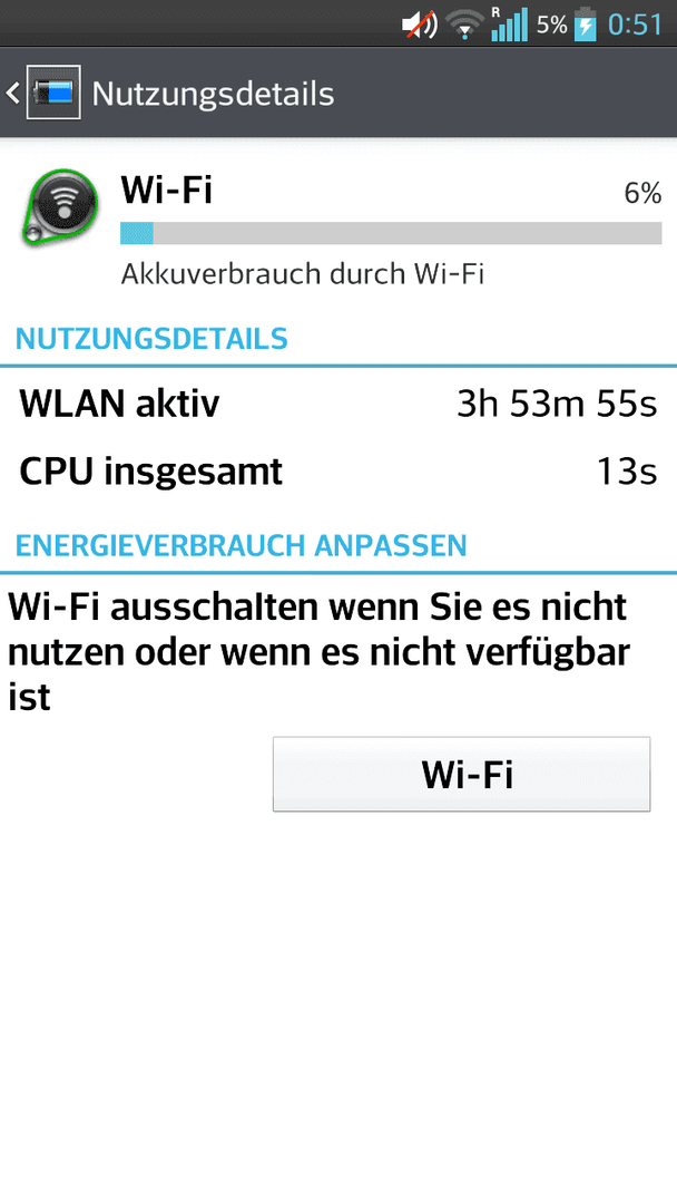

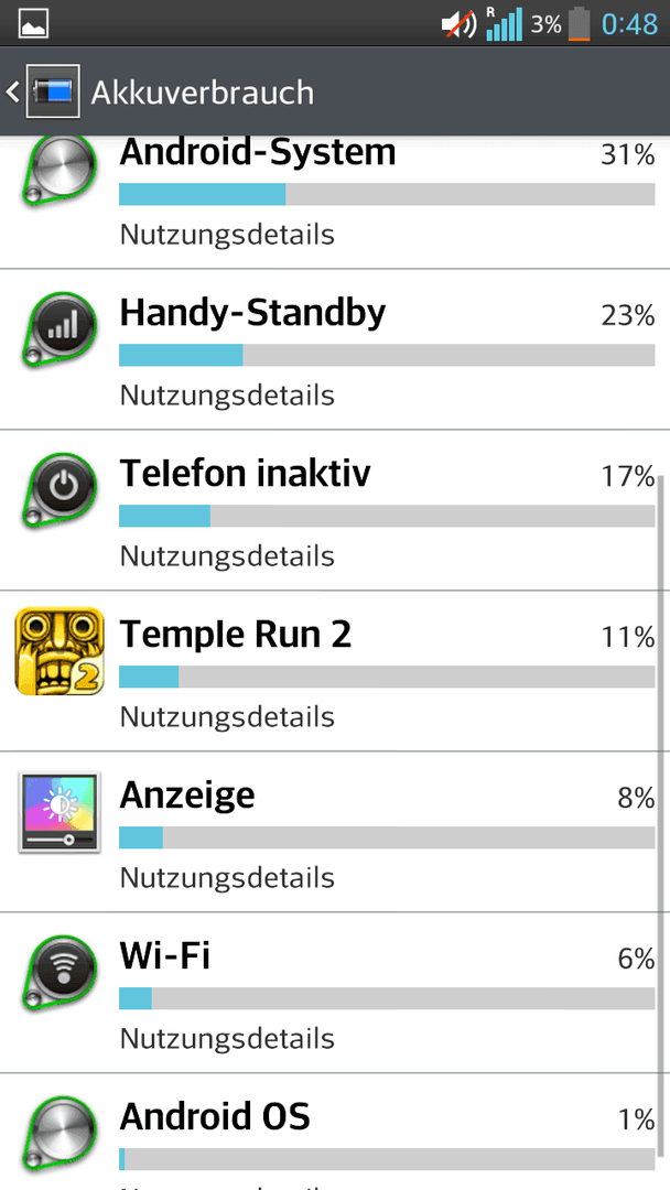

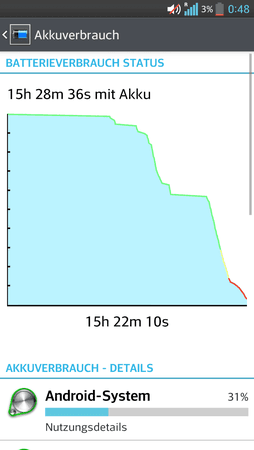

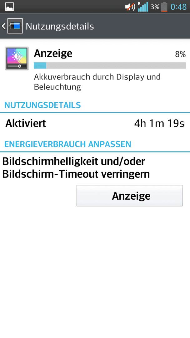

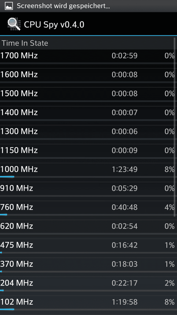

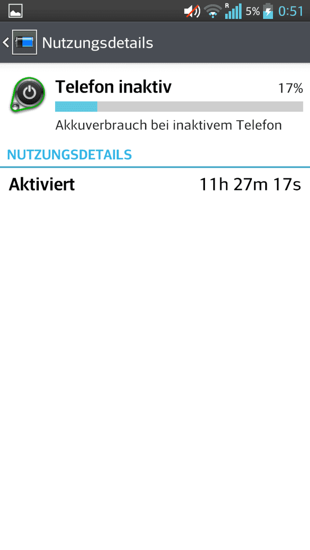

Hier mal meine beste Laufzeit.
Rom ist die JBSRom 1.4.0 (verbesserte Stock Rom v20b) und der Iodak V8
CPU Takt min: 51 MHz max: 1000 MHz max bei ausgeschaltetem Display: 475 MHz governor: interactive
Read Ahead Buffer: 2048 MB scheuduler: row E-Mode: 2 (sehr aggressiv)
[es wird ganz oben 1700 angezeigt, weil ich CPU Spy nicht zurückgesetzt hatte]
Einstellungen wurden mit TMod vorgenommen.
LG, vinc1922 :)
