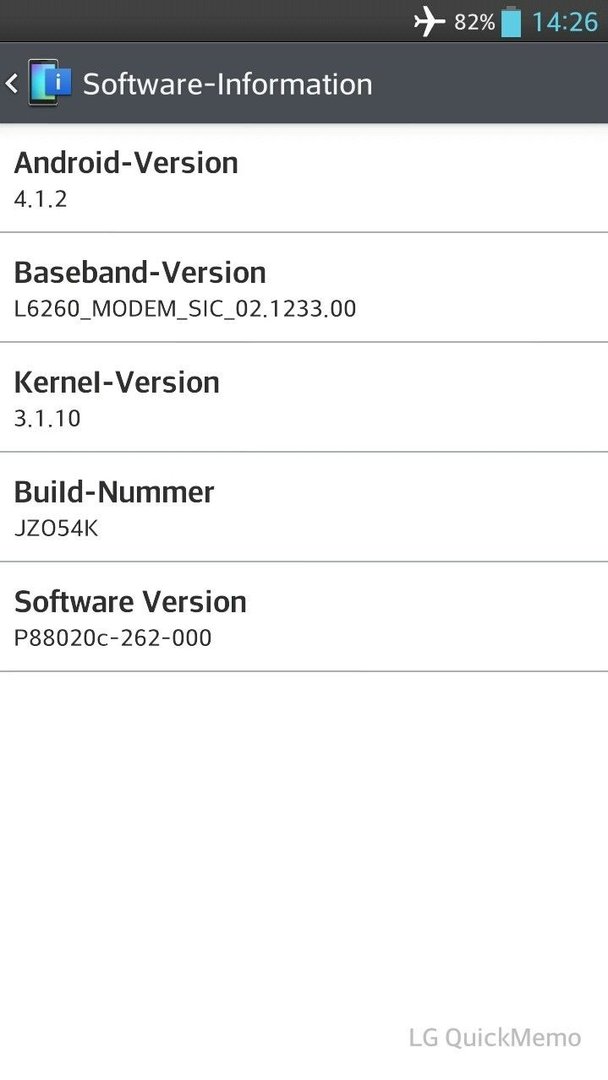

Darf ich fragen, wie ich an einen solchen Link komme bzw. wie ich feststelle, dass dies die neue deutsche V20C ist (gab es ja auch schon ewig für Austria und zuletzt für Algerien usw.). Wo findet man eine Info zur KDZ (Datum usw.)
Edit: Vermutlich über http://csmg.lgmobile.com:9002/csmg/b2c/client/auth_model_check2.jsp?esn= plus Deine IMEI. Hast Du ein deutsches Gerät und wurde Dir der aktuelle Update angeboten (nicht dass es die alte österreichische Version oder gar ein algerische Version ist)?
Könnte bitte einer der hier bereits auf V20C upgedatet hat den obigen Link nutzen (nach dem "=" muss die IMEI angehängt werden) und kontrollieren, ob er denselben Link für die V20C angezeigt bekommt? Vielen Dank! (Meine IMEI sagt nur V20B, denn ich habe wohl ein ausländisches Gerät beim Kauf damals erhalten)...
Richtig, den Link zur KDZ habe ich über die von dir genante Methobe bekommen. ;)
Zuvor wurde mir das Update auf V20C allerdings vom LG Support Tool angeboten.
Nach einem Backup mit der integrierten App habe ich mein Telefon auf Werkseinstellungen zurückgesetzt und danach die Firmware via LG Tool aktualisiert.
Mein 4X läuft nach dem Update und der Datenwiederherstellung via Backup-App ganz gut.
MfG Paki
btw: Da ich mich schon länger mit LG Telefonen beschäftige, werde ich hier keine alten FW-Links posten. ;)
