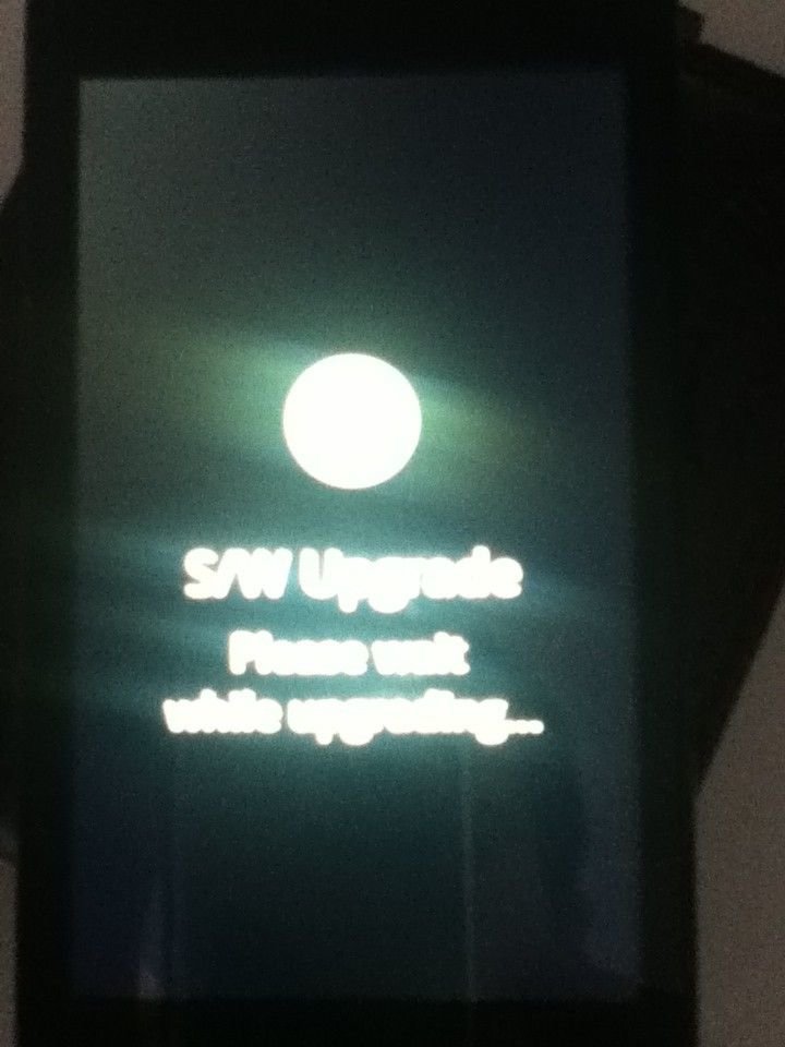

Ich nahm mir zum dritten Mal die Anleitung hier im Forum zu Herzen. Dieses Mal aber nutzte ich die V10A Version, die im Thread vorgesehen war. Ergo war CWM auch nicht integriert. Das SFT rackerte und alles verlief super. Ich steckte den Akku wieder rein, mein Handy startete und es passierte Folgendes:
1) S/W Upgrade - Please wait while upgrading... (während dem Flashen, alles im grünen Bereich)

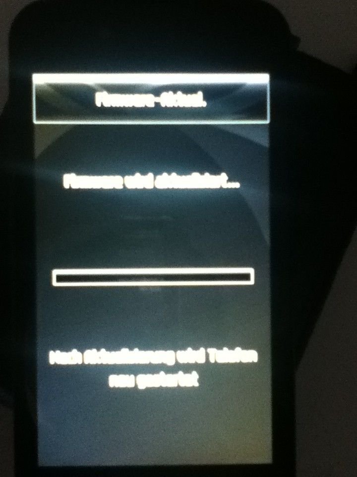

2) Firmware wird aktualisiert... (der Balken blieb leer)

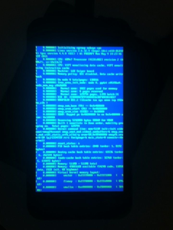

3) /&"§$()"§$/="§$("("§$ :blink:
Das ist das bisherige aber hoffentlich nicht endgültige Ende des Liedes. Ich bin mit meinem Latein auf jeden Fall am Ende. Hoffentlich kann mir jemand von euch weiterhelfen!

Hallo.
Du hättest in cwm die superuser.zip. installieren müssen und dann einfach neustarten.
Nimm nochmal smartflashtool, damit geht es dann wieder.
