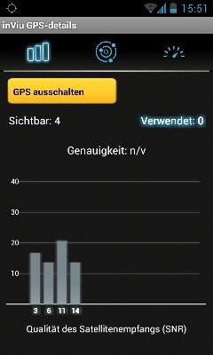

heute Nachmitag in der Innenstadt
Und wie?
Welches Nightly, irgendein Zertifikat oder die gps_brcm_conf.xml geändert?

keine Änderung im Original CM10 2012.10.25 und auch nach Update auf 2012.10.27
voller Empfang.
