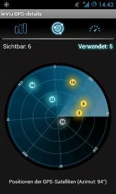

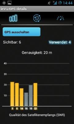

mit der aktuellen nightly hatte ich einen fix nach 4min (cold)
danach kamen die fixes nach 5 sekunden.
aber alle sehr sehr instabil.
Gesendet von meinem LG-P970 mit der Android-Hilfe.de App
