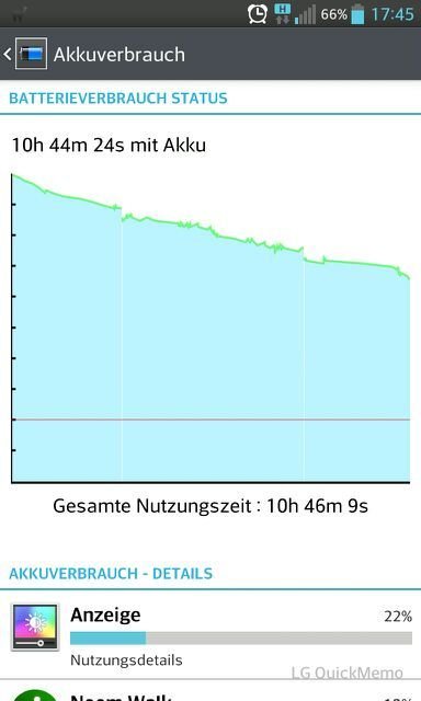

VanirAOSP mit matr1x kernel und Art runtime. 3G und sonst wifi +2g bei surf-tapa Nutzung sowie anschauen von Videos.
Kannst du auch n Bild von den restlichen Verbrauchern uploaden? Bei mir ist mit Vanir Android OS mit Display ca. auf dem selben %-Wert.
