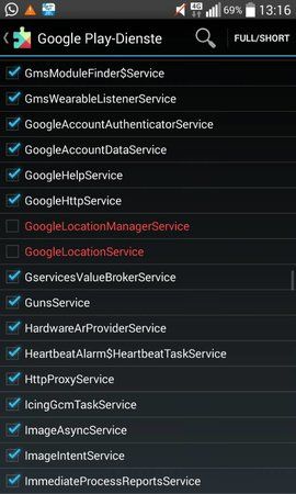

Nun wie soll ich sagen schnelle Antwort :D. Aber akkuprobleme gelöst. Mit disableservice paar Google Play Dienste deaktiviert die dauerhaft im Ruhezustand aktiv sind und tadaaa 0% bei nicht Benutzung auch über Nacht. Ich empfehle es jeden der Probleme damit hat. MfG

Welche Dienste kann man denn getrost deaktivieren ohne das etwas nicht mehr funktioniert?
Danke im voraus.
MFG
Peucki

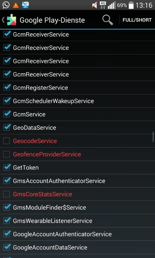

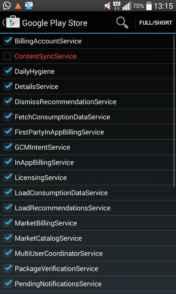

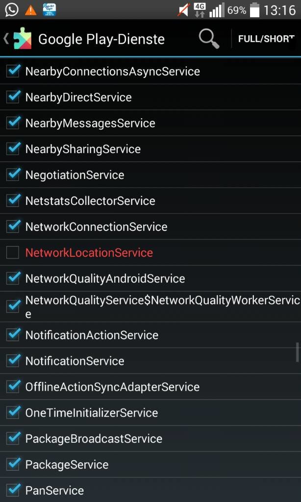

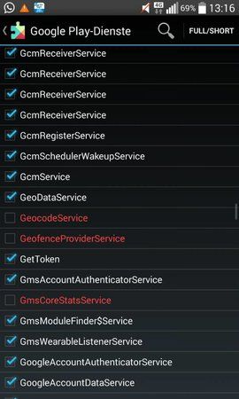

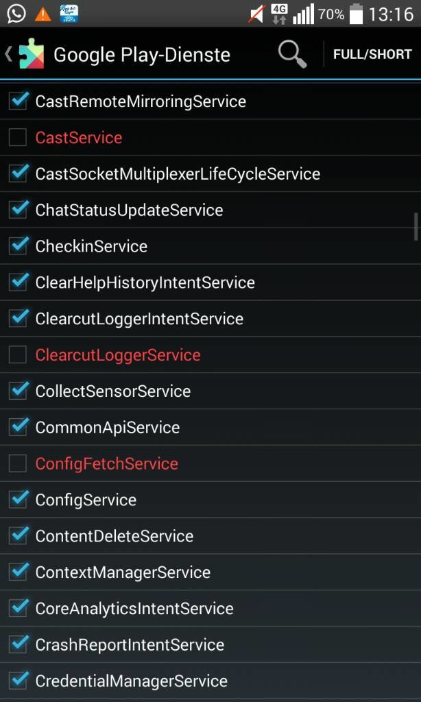

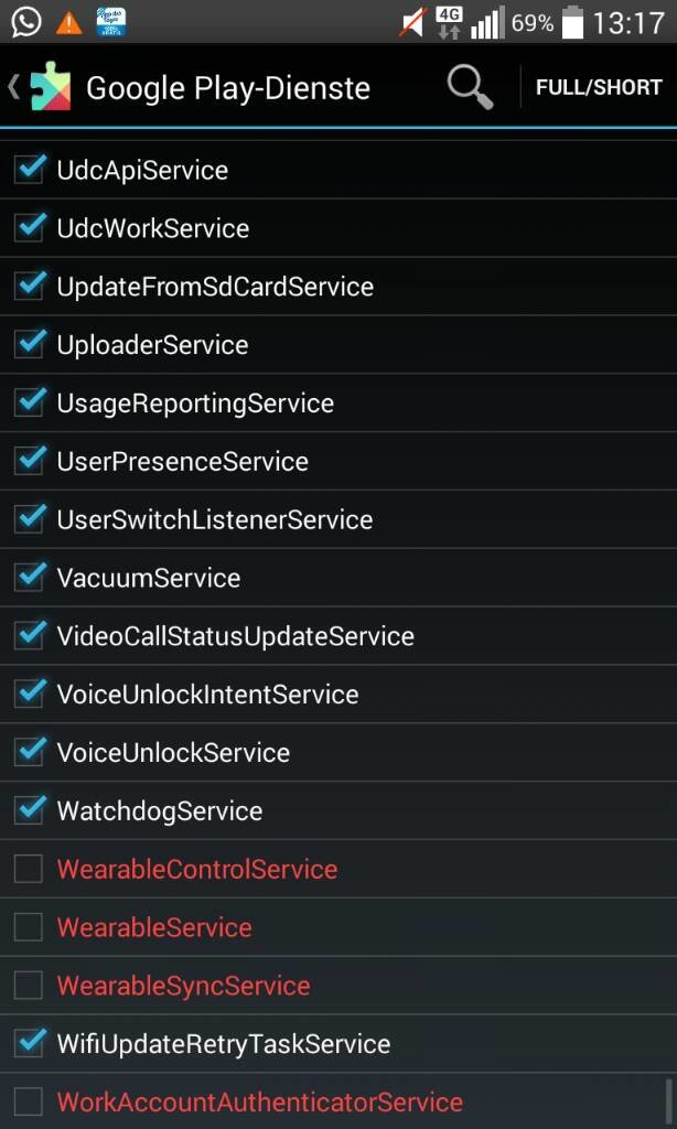

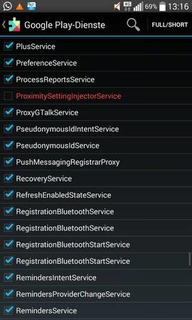

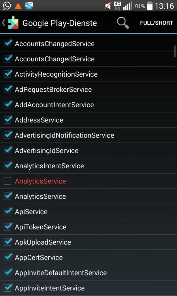

Ich habe mal alles was ich aus habe gescreenshotet. Funktioniert alles

Sind die dienste auch wirklich alle unwichtig oder geht nach dem deaktivieren irgendwas nicht mehr?
Es funktioniert wirklich alles. Nur beim ersten mal youtube stand irgendwass von Google Diensten. Funktioniert trotzdem. Abonnenten synchronisieren
GoogleLocation darf man nicht ausmachen sonst geht kein gps mehr!!
Reaktionen: einhuman197
Stimmt. Das habe ich nicht getestet. Vielen Dank
