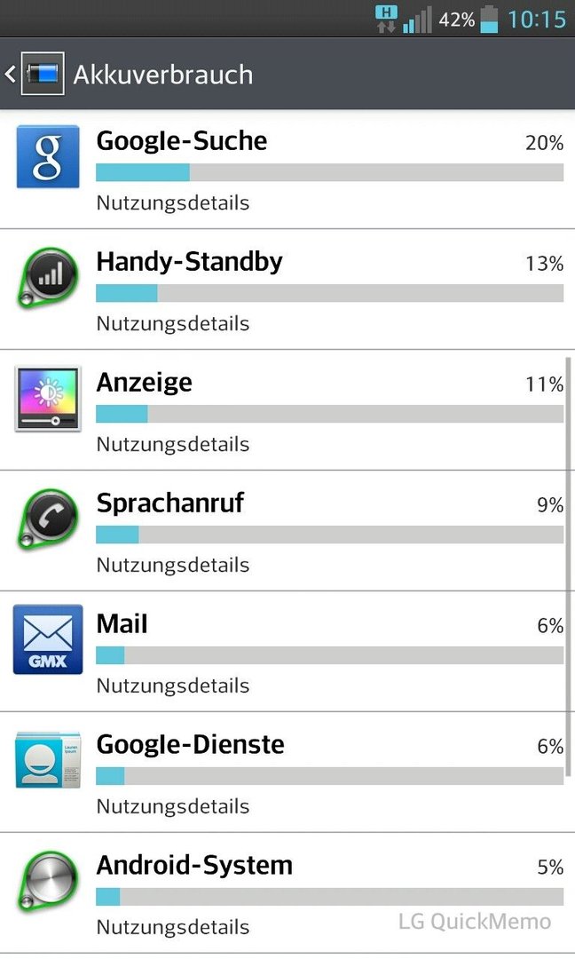

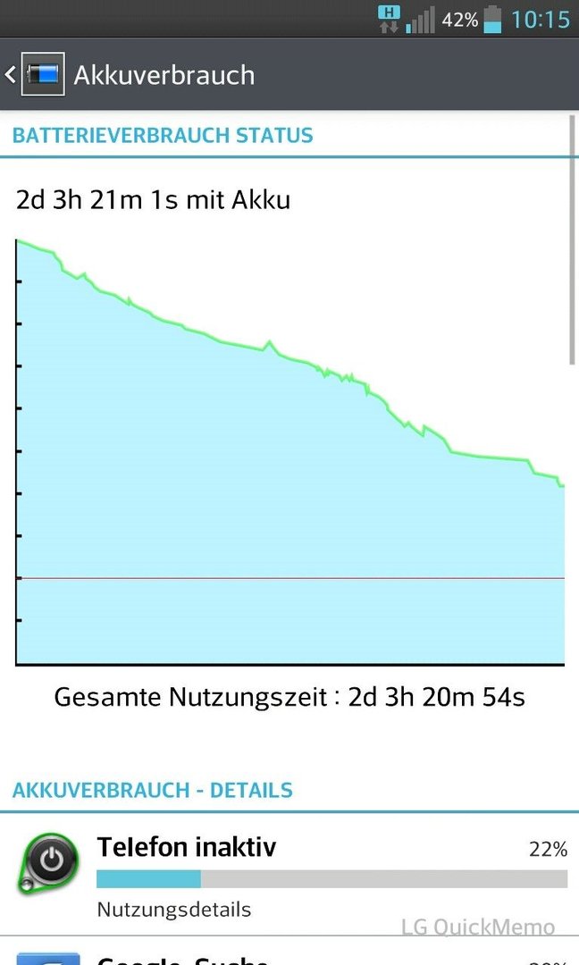

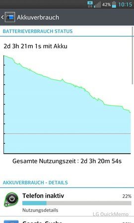

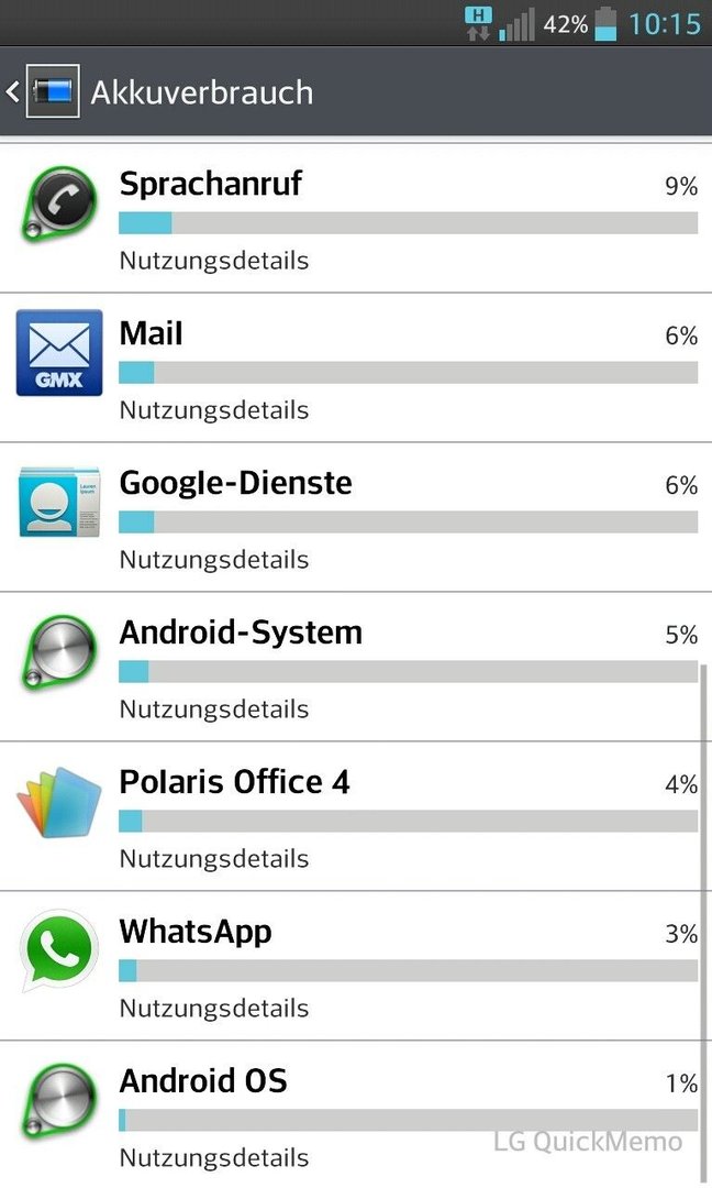

Hier mal meine akt. Screenshots (war nicht besonders aktiv in den beiden Tagen):
Helligkeit 60 % + Automatik
autom. Synchronisation immer an
Tagsüber im 3G-Netz, Abends/Nachts im 2G-Netz
GMX-Mailapp mit Push
Anzeige 24m47s
Sprachanruf 15m3s
paar SMS und Mails gesendet und empfangen

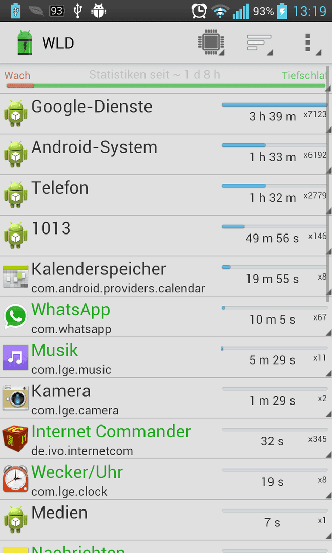

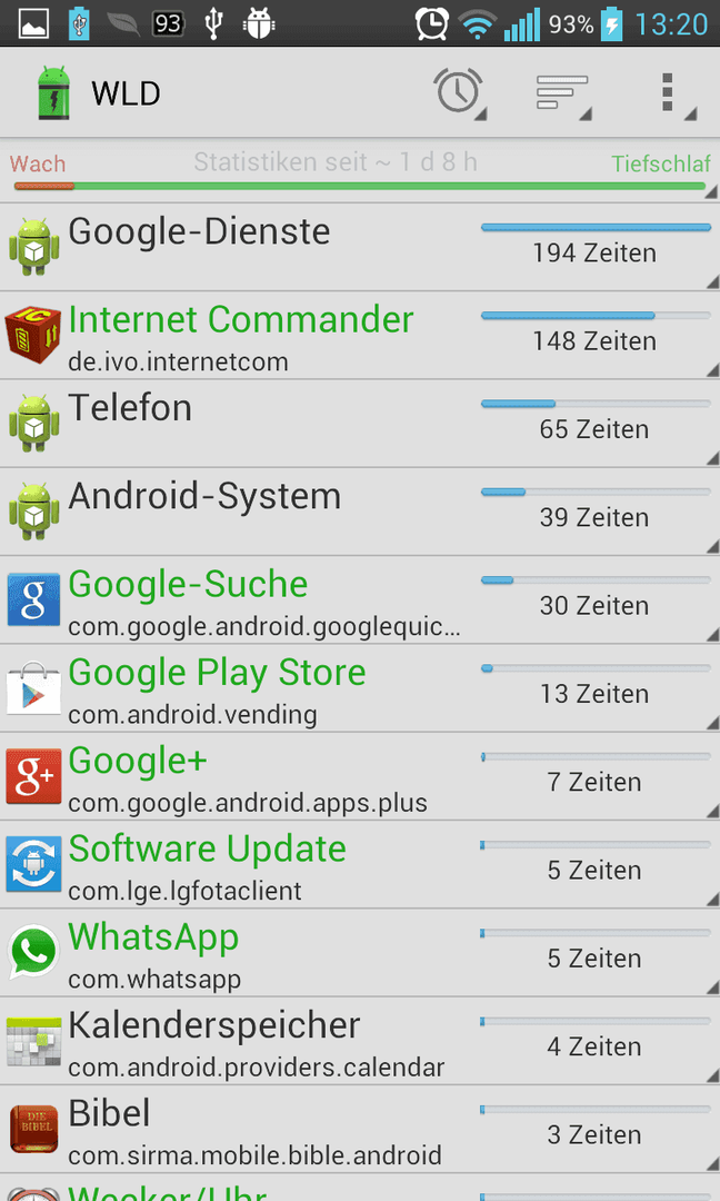

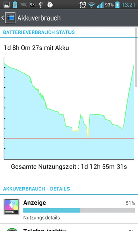

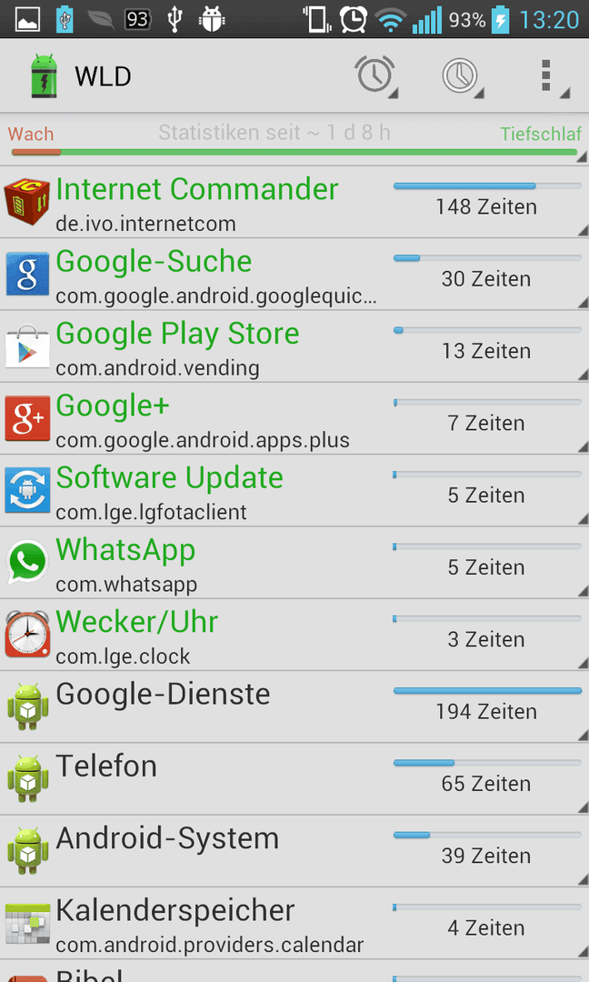

schaut aus, als würde es wenig in deepsleep gehen, ne app kann das verhindern :/
Wake lock detector
Battery stats
Die installiern und und dann viele screenshots zeigen ;)

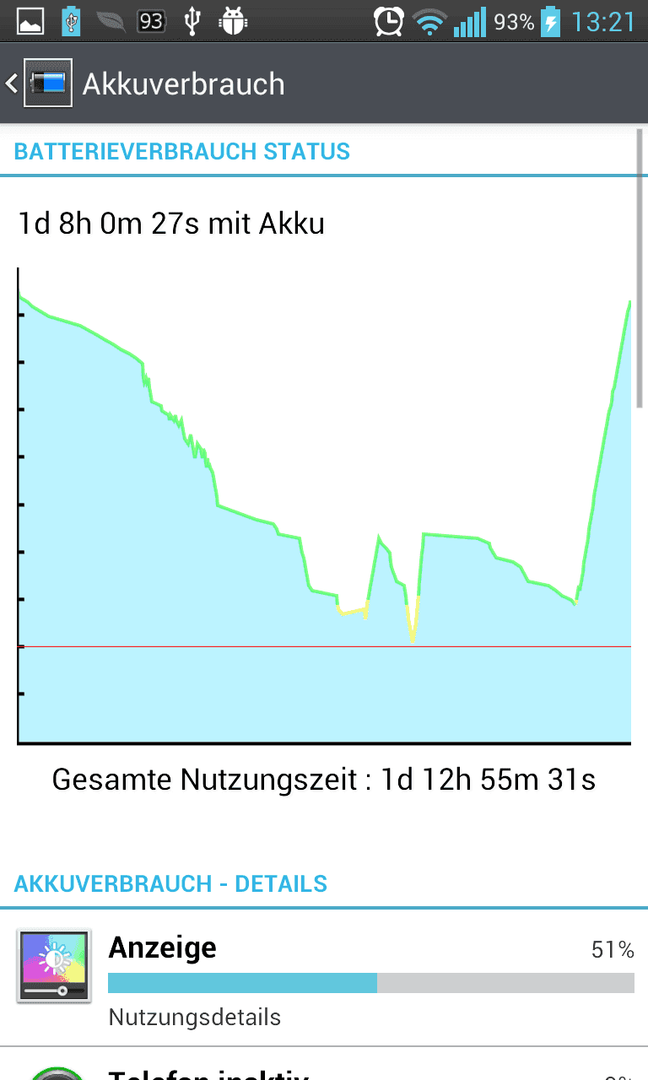

und das akkudiagramm immer dazu!

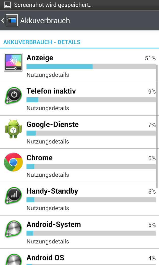

Hier mal meine Screenshots, vielleicht kann mir da jemand helfen:
Jan

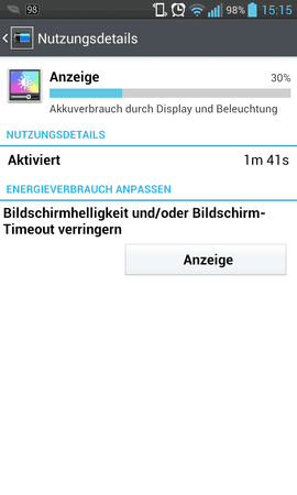

Was steht bei display (zeit)
Sind sehr gute werte?!
Deepsleep - Tiefschlaf (dort "schläft" die cpu, anstatt dass sie in nichtbenutzung "arbeitet" und akku verbraucht)
Dein handy ist aber im tiefschlaf!

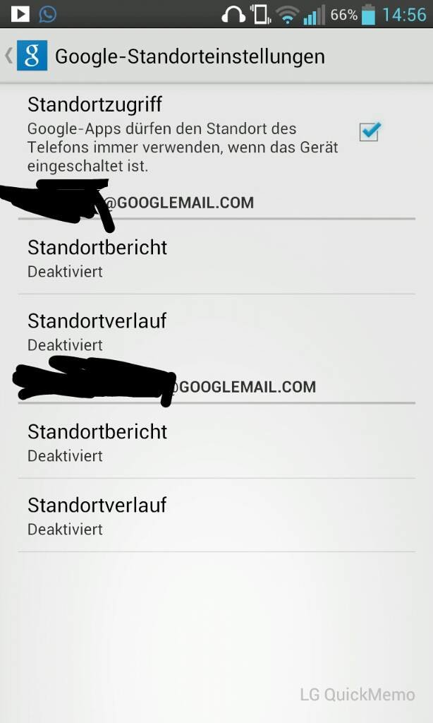

Du kannst Ortung deaktivieren, fällt unter Google Dienste
Dazu musst in den MAPS einstellungen: uploadfromtaptalk1376225894773.jpg
Standortverfolgung abschalten
Dann sollte alles passen, finde deine werte (je nachdem was deine displaylaufzeit is) ganz gut!

Hi,
die Ortung hab ich eh schon aus.
Meine Dispalylaufzeitbeträgt 30 Sekunden, ich schalte aber nach gebrauch immer den Kopf rechts gleich an, damit Display aus ist...
Was? Gute Werte? Mein Akku halt nur ein Tag und das soll gut sein?
Andere Leute hier sagen ihrers hält 2-3 Tage? :mad:
Ne ne, bei dem akkudiagramm bei display klicken und die zeit sagen, was da steht?!
Meinst du des?
Ja, aber das zu den obigen bildern wär interessant gewesen ;)
