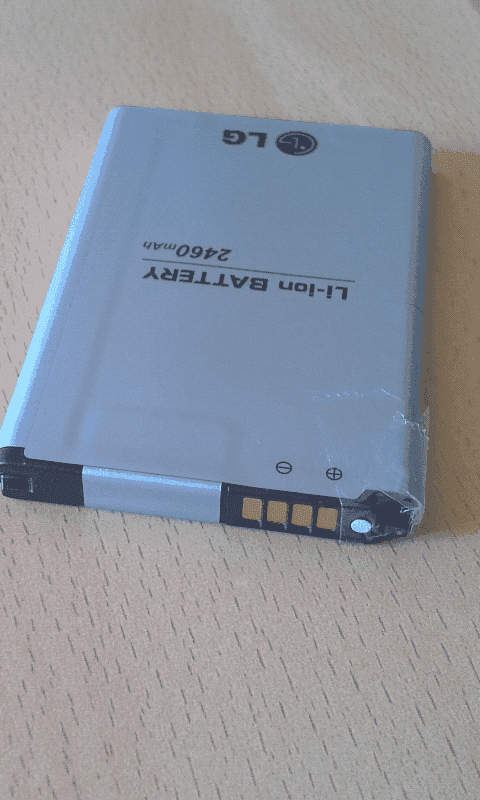

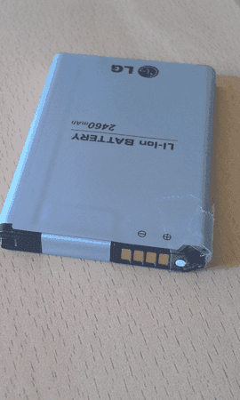

Wer das nachmacht handelt auf eigene Gefahr. Ich übernehme keine Garantie für spätere Schäden an eurem Gerät !!!
Ich habe aus dem Eisfach einen Kühlpack geholt, ein dünnes Tuch drüber gelegt und das Handy draufgelegt. Helligkeit auf 100% gestellt und 1 Std. You Tube laufen lassen. Danach hatte ich immer noch 100% Helligkeit. Also hab ich mir mal den Akku näher angeschaut. Dabei ist mir aufgefallen, dass neben den 4 Kontakten noch so ein runder Kontakt ist. Für was der gut ist weis ich nicht. Jedenfalls hab ich diesen runden Kontakt mit einem Tesastreifen überklebt, und den Akku wieder eingebaut.
Handy gestartet und die Helligkeit wieder auf 100% gestellt. Danach ca. 20 min in der Gallerie geblättert, 15 min Videos geschaut und danach etwa 40 min You Tube laufen lassen. Danach hatte ich immer noch 100% Helligkeit. Also hat die Software vom Handy die Helligkeit nicht runtergeregelt.
Verstehe es wer will, ich jedenfalls nicht. Mir hat es auf jedenfall geholfen und ich lass das auch so.
Anbei noch ein Bild vom abgeklebten Akku.
Hi,
das klingt sehr interessant, aber das ist kein elektrischer Kontakt,
da auf Telefonseite nichts ist.
Und Wärmesensor ?? Kann ich mir irgendwie nicht vorstellen.
Kann es vielleicht sein das es purer Zufall war das das Display
diesmal durchgehalten hat ?
ich hatte auch schon 20min Navigation ohne runterregeln.....
Probier mal das Spiel Catapult King aus, da geht die
Helligkeit bei mir sehr schnell runter, meist noch bei einem Level
Wäre übrigens super wenn das noch mehr Leute bestätigen könnten mit Display runterregeln und Netz weg
beim aufladen !
Evt jemand mit 10A Firmware ? vielleicht gab es da die Displayregelung noch nicht
