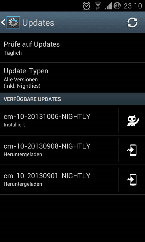

Grüß Gott,
kann mir jemand sagen, ob ich die aktuellste CM10-Version drauf habe?
siehe Anhang.
Jan
Ja, das ist die aktuellste (bzw. trotzdem total veraltete) CM 10 Version...
Du bist da einoge Android Versionen zurück - leider hat das CM-Team das L7 aufgegeben.
Es gibt allerdings auch ROMs, die die aktuelle CM-Version anbeiten. Diese ROMs sind jedoch nicht vom offiziellen CM-Team.
Das macht aber nichts. Schau dir mal die Custom-ROM Treads hier für das L7 an.

Okay, danke dir TheAvngrZ,
was kann ich denn noch aktualisieren? Android hab ich 4.1.2 - Jelly...mehr geht ja nicht oder?
Also selbst bei WLAN sind meine Browser meist langsam, hängen oder bauen sich langsam auf...Kennnt da jemand ne abhilfe?
Doch, das L7 hat auch 4.4.4 ROMs.
Einfach neuere Versionen, versuch mal Chome oder Firefox o. ä.
