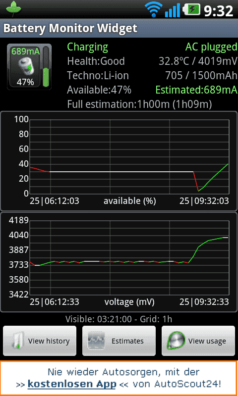

hab im moment auch das gleiche problem, musste gestern 2x den akku laden, hab es aber auch dauerhaft benutzt, bin dann heute um 03:00 schlafen gegangen mit ca 30% akku und als ich um 09:00 aufgewacht bin wars handy aus Akku platt - Battery Widget Monitor sagt mir folgendes (siehe anhang)
aber das kann und darf nicht sein, vor allem weil dadurch mein wecker morgen nicht funktioniert und ich auf den Handywecker angewiesen bin

~16h und nur 8% Verbrauch :D
