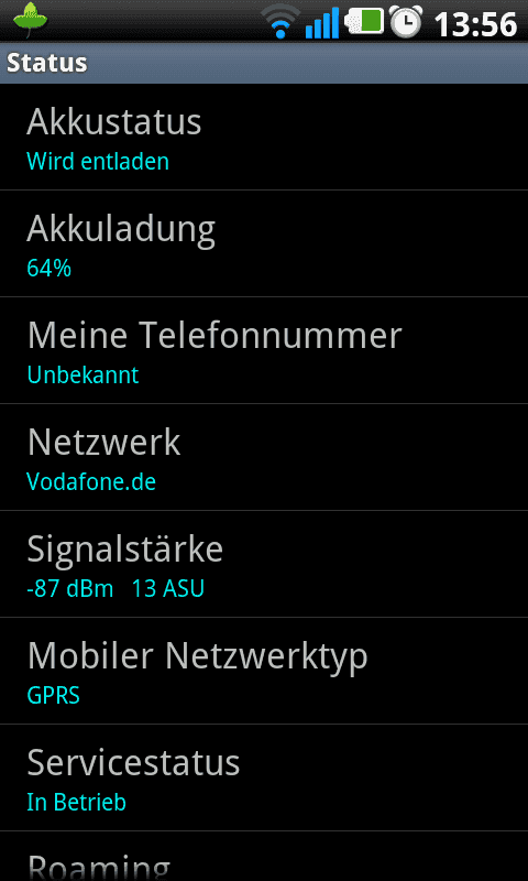

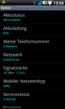

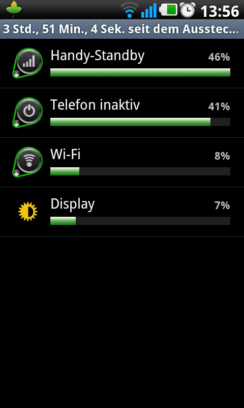

Tja, selbst nach dem Update von heute wird das mit dem Akku nicht besser.
Alles aus wie Bluetooth, GPS, 3G, Synch usw.
Apps wir Fsecure und Automodus aus. Keine Wetter Apps...
Keine SMS, kein Telefonat. Green Power App ist seit gestern aktiviert. Wird aber kaum besser damit.
Nach 4 Stunden ohne große Aktion sind 40% Weg, noch 60% des Akkus da. Siehe Grafiken.
Also 10% pro Stunde ohne groß was zu tun. Das ist mir zu viel...
Was kann das sein ausser ein defekter Akku???
Richard

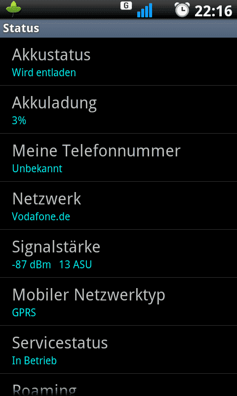

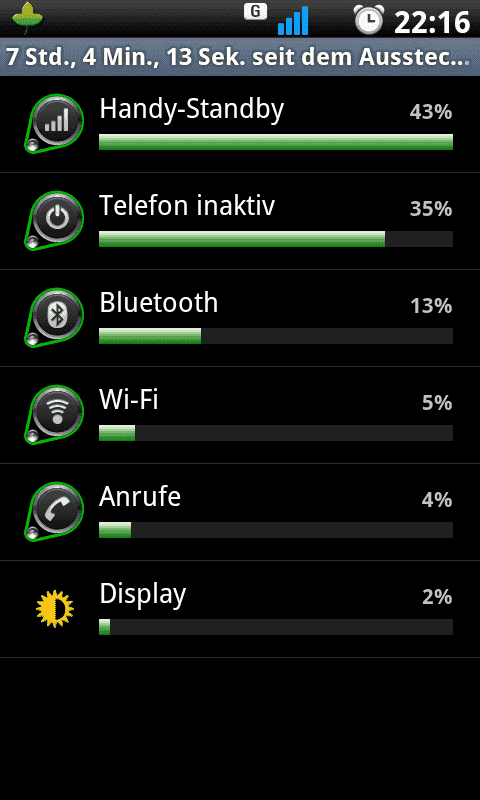

Man oh man,
hatte ja etwas Hoffnung gestern wegen dem neuem Update bezüglich der Akkulaufzeit.
Nach 7 Stunden war gerstern der Akku auf 3% runter. Ohne große Nutzung, soweit alle Energiesparende Maßnahmen getroffen...
Sogar Green Power App läuft und schaltet alles soweit ab, wenn Bildschirm aus ist.
Heute nach 3 Stunden nur noch 53% Akku... :sneaky:
Das Update hat es zumindest bei mir verschlimmbessert... :thumbdn:
Gerät geht nun endgültig zu Amazon zurück.
Richard
