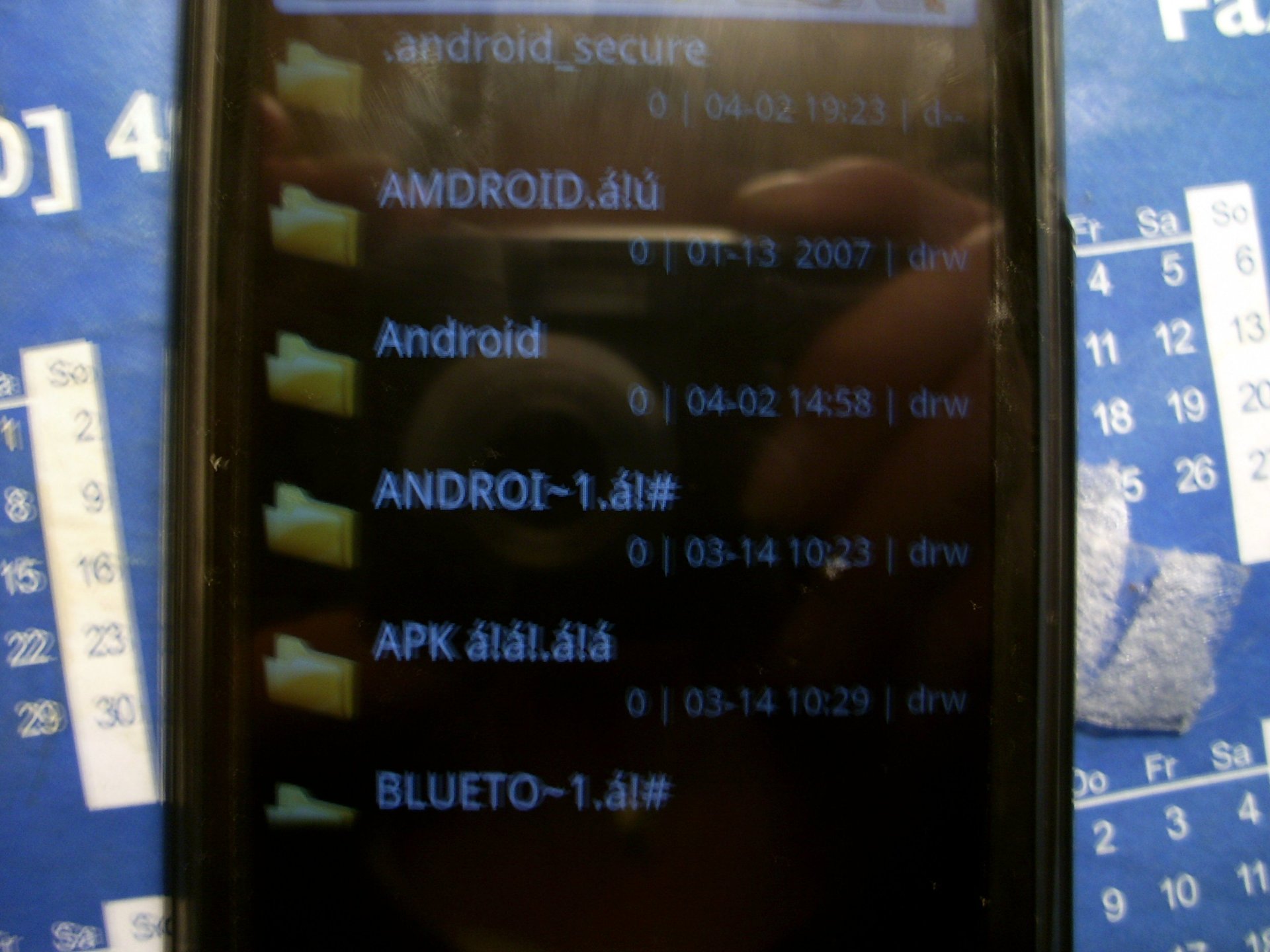

da steht soviel auch mit diesen komischen zeichen, ich habe einen screenshot gemacht, aber der ist natürlich nicht zu finden wie ich schon vermutet habe...
Wenn das so ist, dann liegt der Fehler leider wohl im Telefon.
So blöd es ist, aber meines Erachtens wird es wohl das einfachste und schnellste sein, das Telefon neu aufzusetzen.
Hier ich musste es abfototgrafieren überall wo die zeichen hinterstehen geht esnicht zu öffnen

Die Zeichen hinter den Ordnern sind aber im internen Filemanager zu sehen und die Ordner lassen sich auch Intern nicht öffnen.
