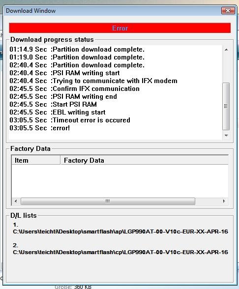

HI, mein handy zeigt 999% akku an und wählt sich in kein netz mehr ein, baseband und imei werden als unbekannt angezeigt..
habe das handy mehrmals mit nvflash zurückgesetzt.. hat nichts gebracht..
mein problem:
bei smartflash bekomme ich ständig einen timeout error, also ich kann kein neues baseband flashen..
nun zur frage:
kann ich das baseband via nvflash auch aufs handy bekommen?
welche möglichkeiten gibt es, den fehelr in smartflash zu behebn.. (hatte mittlerweile mehr als 30 versuche)

im anhang findet sich nochder fehler von smartflash als screenshot vor

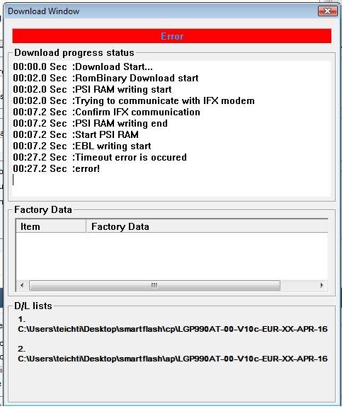

hmm jetzt flashts immerhin die fw..
aber wenn dann da sbaseband dran ist (umgekehrte reihenfolge passiert wieder das gleiche, wars bei deinen ersten par anläufen auch so?

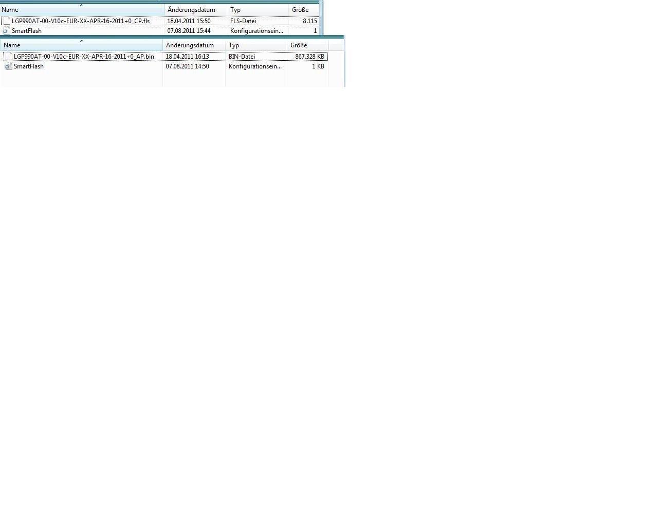

also ich hab mir die v10c heruntergeladen, als zip,
entpackt enthält sie zwei dateien, eine große 600-800 mb weiß grad nciht genau, und eine kleinere mit ca. 8 mb. soweit ich das verstanden habe handelt es sich bei der kleineren doch um das baseband oder hab ich da was falsch verstanden? aber sicherheitshalber hier mal ein screenshot der beiden dateien..
Ja genau bei der großen Datei handelt es sich um die Firmware und bei der kleinen um die Baseband.
Und wenn man Smartflash korrekt ausfüht, dann flasht man ja beides auf einmal.

allerdings lässt sich das baseband bei mir nciht flashen, egal wirum ichs probiere kommt beim flashen des basebands ein timeout error bei 50%
hat irgendwer eine idee?
