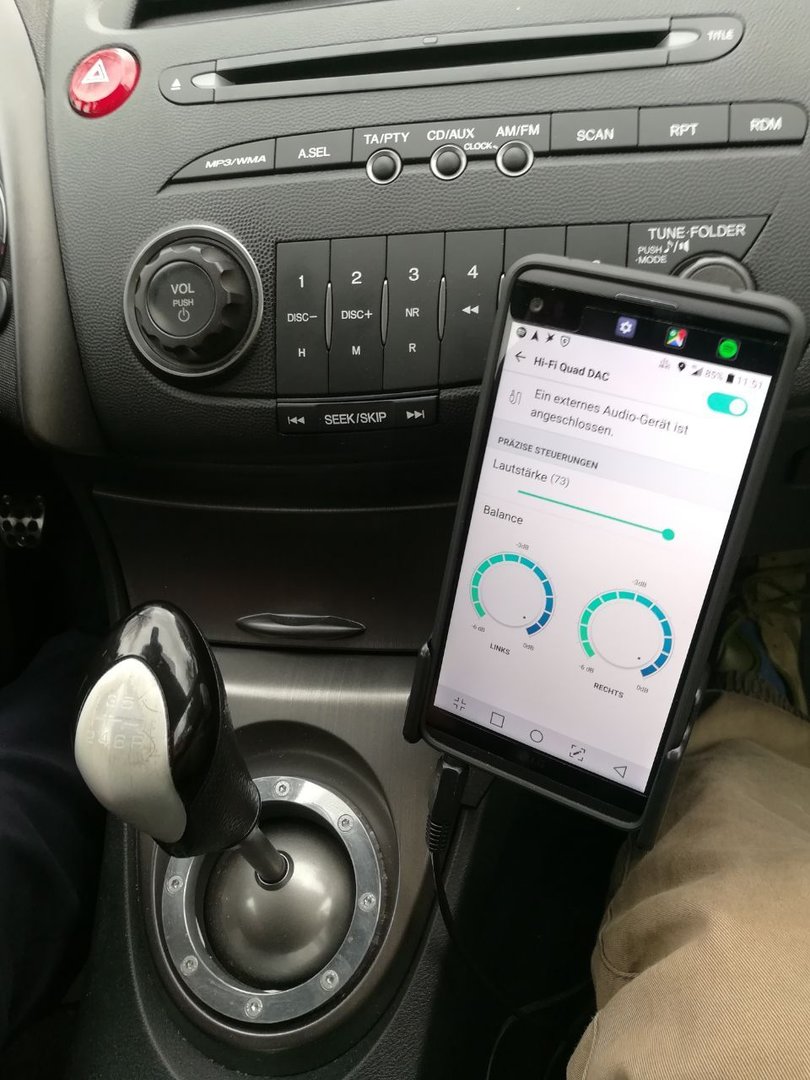

ich konnte heute meinen DAC im Auto testen. Der DAC steht auf "Ein externes Audiogerät ist angeschlossen". Es sind aber auch 2 Klinke Kabel dran (Verlängerung).
Habe meinen Sohn eben mal dazu gebracht bei der Fahrt ein Foto davon zu machen....
