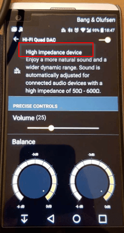

Aber den finalen Schuß hat das ganze bekommen als ich diese Bilder hier gesehen habe:
LG V20 Sound Quality
Vor allem die Überschrift beim DAC "High Impedance Device" zeigt MIR bisher an, das ich diesen Modus noch nicht aktivieren konnte. Mit dem Adapter beschrieben von Unbeliver bleibt bei mir aber die Erkennung auf "Normales Audiogerät".

Kann jemand anderes bisher die "High Impedance Device" Überschrift bei sich sehen bzw. HÖREN ?

Du musst auch erst den Adapter einstecken, dann sollte der Modus schon aktiviert sein und dann in diesen die Kopfhörer. Den Adapter mit schon eingesteckten Kopfhörern einstecken funzt leider nicht.
Der Unterschied ist dann auch die Anzeige: "Ein externes Audiogerät ist angeschlossen"...nicht: "Normales Audigerät"
Die Funktionalität ist bei mir auch einwandfrei gegeben.
Die Reihenfolge mit dem einstecken habe ich aber genau erklärt.;)
Es dürfte bei erkennen eines externen Audiogerätes ebenfalls der erweiterte Modus des DACs aktiviert werden, sollte ja bei deinem Auto-Radio auch so sein. Mit dem Adapter funktioniert es auf jeden Fall.
Das es bei Hermes mit den Beats Studio 2.0 in den High Impedance Modus geht ist klar, der hat auch über 100Ohm.

Erkenntnisse:
- erst den Adapter einstecken
- es erscheint der Modus "Ein externes Audiogerät ist angeschlossen"
- es erscheint nicht der Modus "High Impedanz Modus" was aber scheinbar identisch ist mit "Ein externes Audiogerät ist angeschlossen"
- wenn der Kopfhörer & Adapter direkt eingesteckt werden wird dieser NUR als "normales Audiogerät" erkannt welcher NICHT mehr Dynamik & besseren Ton liefert
- "normales Audiogerät" wird bis 50 Ohm Impedanz der Kopfhörer NICHT den "High Impedanz Modus" aktivieren
- ab 50 Ohm Impedanz der Kopfhörer geht der DAC in den "High Impedanz Modus" welcher uns mehr Dynamik & besseren Ton liefert

Die Erkenntnisse treffen exakt zu. Die Klärung, siehe Auto-Radio zwei Zeilen weiter oben, Aktiv oder Passiv ist jetzt für mich zu sehr HiFi und da bin ich auch nicht so bewandert, hier aber ein kleiner Link für Dich: FAQ: Kopfhörer-Impedanz (Ohm) - delamar
Für mich ist der High Impedanz Modus und Ein externes Audiogerät ist angeschlossen das selbe, den Unterschied hast ja selbst bemerkt.
