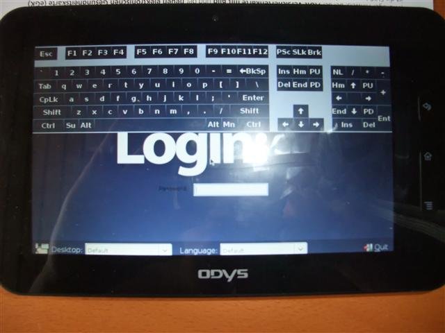

Nun ist auch ein Onscreen Keyboard integriert. Dieses ist, wie auf dem angehängten Screenshot zu sehen, bereits am Anmeldebildschirm verfügbar.
Beim ersten mal booten erscheint das Keyboard noch nicht!!
Also einmal Ubuntu booten, unten rechts auf quit->shutdown.
Anschließend wieder ganz normal booten und es erscheint das Keyboard.

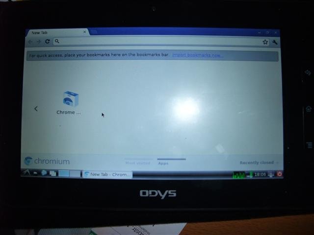

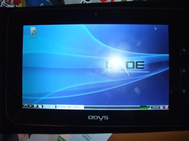

Nach ein wenig Bastelei ist es mir gelungen ein Image zu erstellen welches sowohl das original ICS als auch ein Ubuntu 12.04(LXDE) enthält.
Download V3:
https://docs.google.com/open?id=0BxlaxD3nz2lcek9GdjhMdFNxZHc
Datei entpacken und das Image ganz normal mit der LiveSuite geflasht. Darauf achten das auf jedenfall formatiert wird(force format).
Falls es einem nicht gefällt kann selbstverständlich wieder das Original Image geflasht werden.
Booten:
Standardmäßig startet ICS
Ubuntu booten:
  • Tablet ausschalten
  • Netzteil ausstecken
  • Menü-Taste und Power-Taste drücken bis Bildschirm angeht(Dauert ca 15s).
  • user: ubuntu
  • Passwort: test
Wlan, Touch(kein Multitouch) funktioniert.
Audio geht im moment leider noch nicht, habe mich aber auch noch nicht genau damit beschäftigt.
Ubuntu läuft erstaunlich flott.
Dank geht an:
Steev (https://www.flashmyandroid.com/foru...IDE-Building-Ubuntu-images-for-the-Novo-7-Elf)
Dank seinem tollen Beitrag in diesem Thread ist es mir gelungen das Image fürs unser Xelio zu erstellen
Selbstverständlich übernehme ich keine Haftung dafür.
Viel Spaß beim Basteln.

Erstmal Danke für die Mühe. Funktioniert alles soweit. Problem nur bei mir, habe kein OTG-Usb Kabel, bzw. nicht mehr, da es kaputt ist. Nun meine Frage ists möglich ne virtuelle Tastatur zu integrieren? Wenn ja, ne Idee wie?

Theoretisch könnte man eine virtuelle Tastatur hinzufügen welche auch schon vor dem Login verfügbar ist.(Adding Virutal KeyBoard at Login (Ubuntu ARM))
Jedoch funktioniert die virtuelle Tastatur noch nicht wie gewünscht. Wenn man z.B einen Buchstaben drückt wird der so oft wiederholt bis man eine andere stelle des Displays berührt. Mal schauen ob ich dafür eine Lösung finde.

Hallo whaxsste,
habe es geschafft das Keyboard zu integrieren.
Einfach das neue Image herunterladen und flashen.
Anschließend einmal Ubuntu booten und unten rechts auf quit->shutdown.
Beim nächsten mal booten sollte das onscreen keyboard wie oben im Screenshot bereits beim Login zu sehen sein :)
