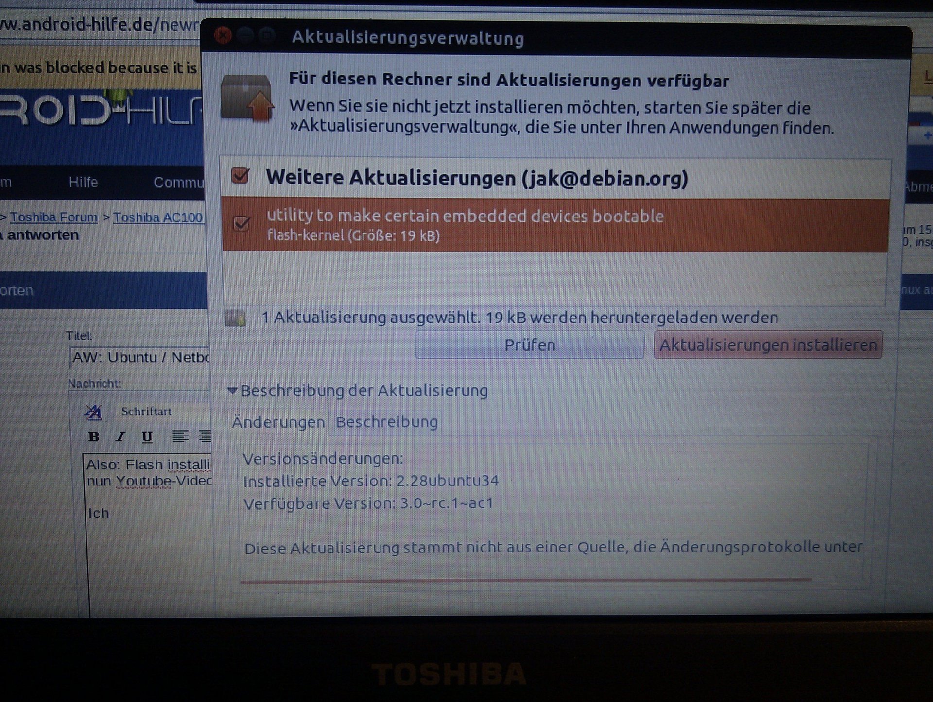

- Im automatische Update habe ich ja nun zwei/eine neue Quellen(n). Auch von dort kommen Updates. S. Foto. Soll ich das updaten - oder die Quellen wieder entfernen, nachdem nun flash notdürftig geht? Was bedeutet die Warnmeldung, dass die Quelle keine automischen änderungen unterstützt. dabei?

Screenshot kann ich nicht lesen.

Bei dem update handelt es sich um "utility to make certain devices bootable"
und unten steht,dass die Quelle keine automatische Änderungsprotokolle unterstützt oder so.
