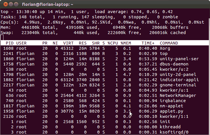

und hier noch ein screenshot von top (nach einrichtung von zram)
thx
ist kein chroium browser dabei. Musst den Zustand einfangen, kurz bevor er crasht. Niergendwo Last? Und welche Fehlermeldung gibt es genau?

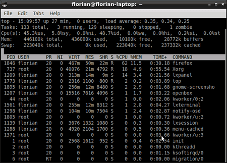

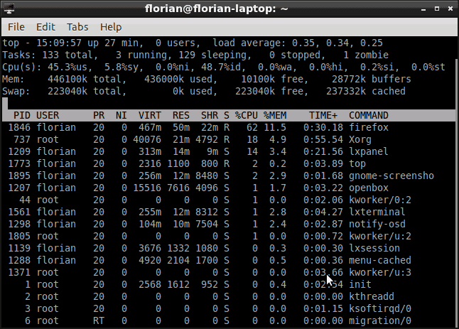

- firefox und chromium gehen nicht. wenn firefox eine seite öffnen soll kann ich in top nur beobachten, dass die "last" hochgeht. dann krieg ich besagte fehlermeldung "mozilla chrash report". dazu nochmal ein screenshot von top, kurz bevor er abstürzt. chromium startet überhaupt nicht. im terminal kommt wie gesagt sofort "bus error"
vielleicht kannst du ja so etwas damit anfangen, oder könnte eine neuinstallation eine alternative sein???
