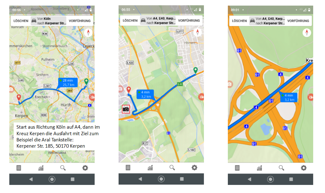

Also, ich habe mir die Situation am Kerpener Kreuz angeschaut und verstehe nun das Problem, was holms berichtet hat. Habe @holms in eine Unterhaltung eingeladen zwecks Abstimmung und ihm mein Kurzvideo dazu. Warte nun auf sein Feedback.
Danach geht´s zum OSM Forum, weil ME nur die Daten ausliest, die OSM Mapper in die Karten schreiben. Werde den Fall im OSM Forum mal zur Diskussion stellen und bei Bedarf das Problem an ME weiterreichen, wenn die OSM Fraktion begründet sagen kann, das muß ME richten... abwarten.
Ja, der Tonfall von holms könnte etwas relaxter kommen, da wir hier einen entspannten Ton pflegen.
Gerade kam die Antwort von @holms und mein Video wird bestätigt. Hier also das Video. Bei der Ansicht auf Vollformat umschalten, sonst wird´s Puppenkino. 😉 Dauer des Videos: 48 Sekunden
ME bringt kurz vor dem Kerpener Kreuz im Fahrbahnrouting noch Orientierung geradeaus, obwohl er als Abbieger nach rechts auf die nach rechts führenden Fahrbahnen umschwenken muß.

Als Ergänzung zur Route am Kerpener Kreuz habe ich Anlagen gemacht, um via Link vom OSM Forum darauf zugreifen zu können. Im Video habe ich etwas Geschwindigkeit herausgenommen, nun Faktor 2, um das Routing besser verfolgen zu können. Link zum Thread im OSM Forum

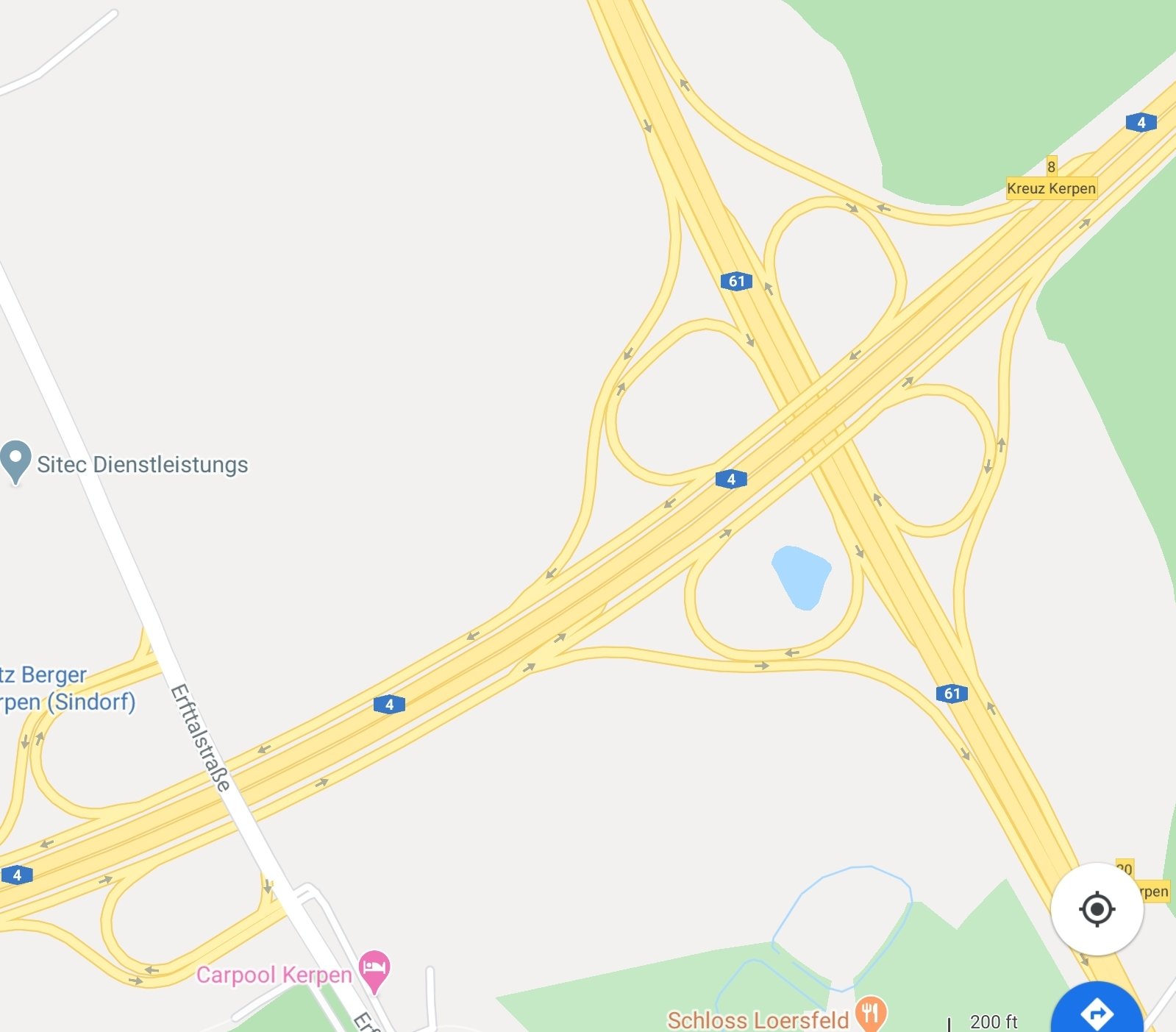

Ich versteh die Diskusion hier auch nicht ganz. Laut Googlemaps und OSM ist die dritte (ganz rechte) Fahrspur, die die Auf- und Abfahrten bedient, durchgängig befahrbar bis zur empfohlenen Abfahrt, direkt hinter dem Kreuz.
Wenn es hier eine temporäre Sperrung geben sollte, sieht das Ganze natürlich anders aus. Aber davon war nirgenwo die Rede.
Gern zum 4. Mal:
Links die 3 Spuren führen nur geradeaus und sonst nirgendwohin. Keinerlei Abfahrt.
Die beiden rechten Spuren werden von den 3 linken Spuren abgetrennt (Leitplanke und Streifen), nur von den rechten beiden Spuren können alle Abfahrten vorgenommen werden.
Sieht man alles auch prima bei Google Maps (siehe Screenshot) oder woanders. Noch besser in Satellitenansicht, wo man beim Zoomen sogar jede Fahrspur erkennen.
In der Satellitenansicht fährt man von rechts nach links. 2 Fahrspuren sind rechts zum Abbiegen(das passte nicht mehr aufs Foto) , eine davon biegt dann ganz rechts ab (das sieht man auf dem Foto, da fährt gerade gerade ein Auto).
Ich muss da fahren, wo der rote Pfeil ist (die linke der beiden Abbiegespuren)

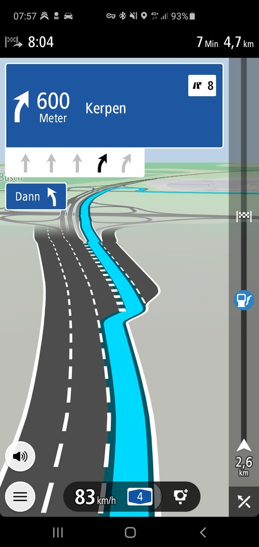

Hallo, heute haben wir TomTom im parallelen Test.
TomTom kann das Kreuz Kerpen, so ist es richtig:
Dafür kann TomTom es nicht im Kreuz Köln-Nord - etwas ähnlich zum Problem mit falschen Fahrspuren zu ME in Kerpen. Hier darf ich natürlich nicht auf den beiden linken Fahrspuren fahren:

Naja, an der Stelle, wo ihr da gerade noch wart, wäre die Anzeige ja sogar richtig ... nur unmittelbar danach halt nicht mehr 🤪
