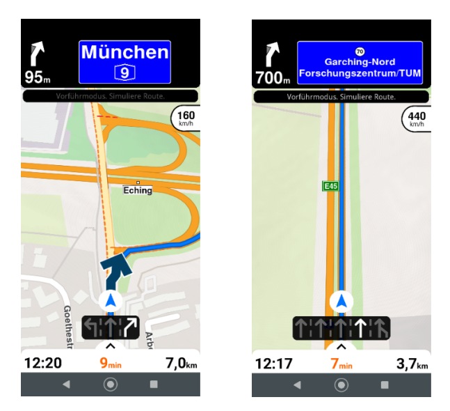

ME bringt eine Voranzeige auf die empfohlene Fahrspur oder Fahrspuren. Die Screenshots stammen aus einer Simulation, mit der ich mal schnell von Eching nach Garching gefahren bin... oder sollte ich besser sagen, geflogen bin, da ich mit 440 km/h unterwegs war. ;)
Das ergibt sich aus dem Beschleunigungsfaktor, der für die Simulation eingestellt ist.
Vor Garching erweitert sich die Autobahn A9 auf 5 Spuren und ME zeigt die zu empfehlende Fahrspur an.

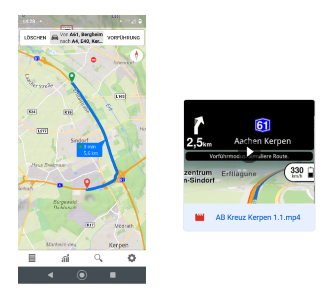

Aber überprüfen wir dies. Habe dazu eine kurze Strecke am Kerpener Kreuz definiert und fahre diese Strecke in der Simulation ab und lasse durch ein Video mit aufzeichnen. Habe mir vor kurzem die App "AZ Screen Recorder" zugelegt, die das recht gut macht.
Ist die Strecke richtig festgelegt? Hier das Video... am besten in Vollbildmodus anschauen. Videodauer 1 min.
Fahre auf der A61 von Bergheim kommend und biege am AB Kreuz nach rechts ab.
Reaktionen: MuP
rc23 schrieb:
Darf ich Deinen Screenshot so verstehen, daß ME am Autobahnkreuz in 325m Entfernung abfahren möchte und trotzdem der Spurassistent geradeaus signalisiert?
Genau.
Nein. Start aus Richtung Köln auf A4, dann im Kreuz Kerpen die Ausfahrt mit Ziel zum Beispiel diese Tankstelle:
Aral
Kerpener Str. 185, 50170 Kerpen
Aral
Reaktionen: MuP

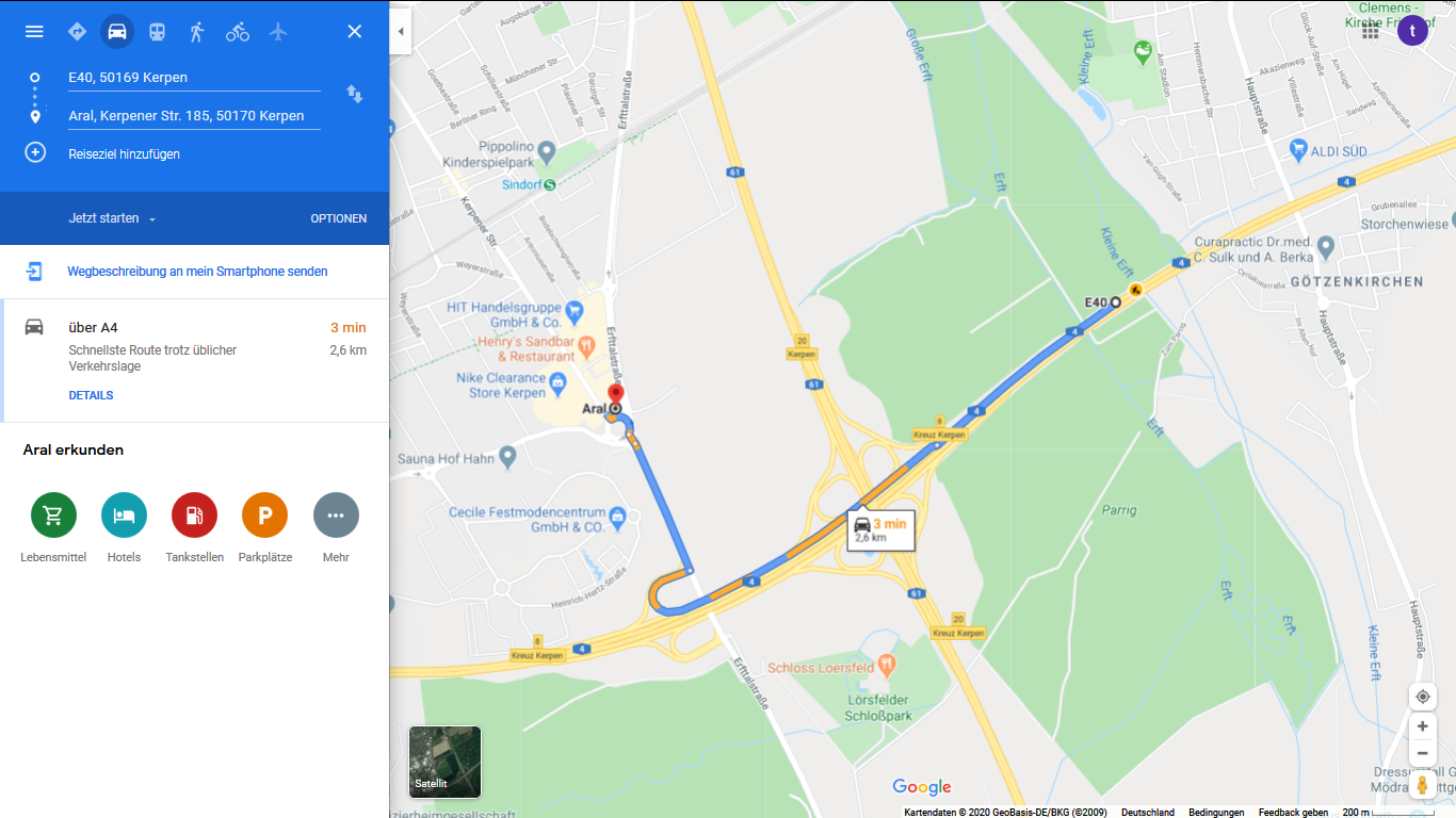

@holms
Wenn ich jetzt nicht alles falsch verstanden habe, arbeitet ME in deinem Bsp. korrekt und zeigt dir an, dass du dch in gut 300m rechts halten sollst (aber nicht rechts abbiegen) in Richtung u.a. Kerpen und will dich eine Ausfahrt später auf die Erfttalstr. lotsen. Ist der kürzeste Weg zur Aral.
Reaktionen: MuP

@thomaspan Ja. Was willst du mit dem Screenshot denn sagen?
@holms
Dass du eben nichts rechts abbiegst, sondern auf die rechte der 3 Geradeausspuren - so wie von ME angezeigt - wechselst, um an der nächsten Ausfahrt im Kreuz Kerpen in Richtung Aral abzubiegen.
Reaktionen: MuP
@thomaspan Zum dritten Mal: Nein, dass geht nicht.
Ich hab es doch verständlich ausgedrückt, dachte ich...
Wieso glaubst du mir das nicht einfach? Ansonsten schau es dir doch mal in Satellitenansicht bei Google Maps an, du kannst alles sehen, jede Spur und auch die Abtrennung.
