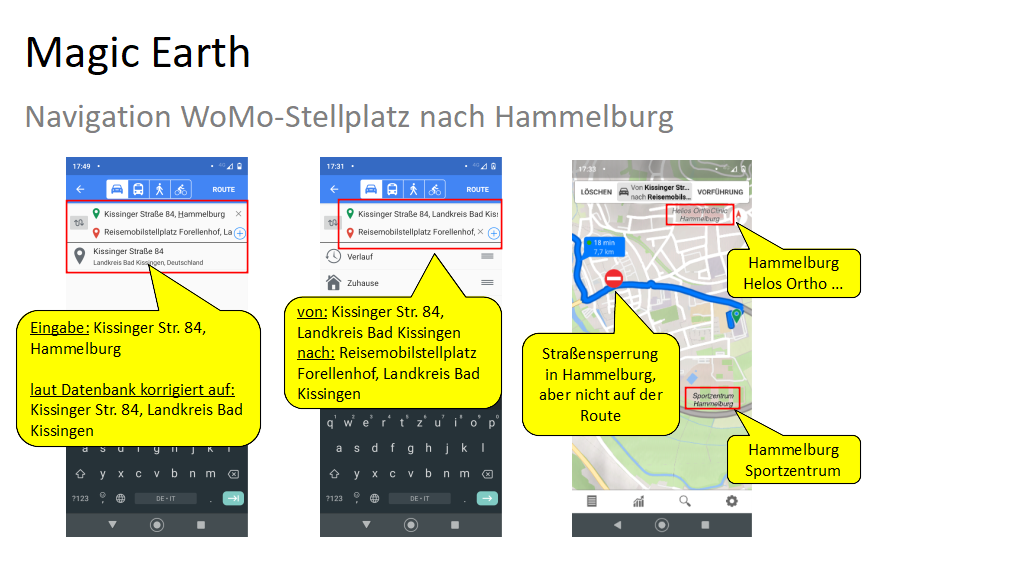

Die Straße mag stimmen, der Ort nicht.
Adresseneingabe:
Hammelburg Kissinger Straße 84 Ziel: Kissinger Straße 84 28 km
Bad Kissingen Kissinger Straße 84 Ziel: Kissinger Straße 84 28 km
Die 28 km sind als direkte Streck nach dem Ziel realistisch.

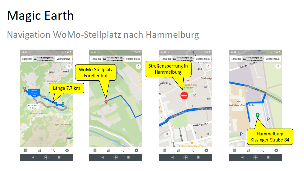

Route ist gefunden. Länge 7,7 km
von: Womo-Stellplatz Forellenhof in Hammelburg - Dieburg
nach: Hammelburg Kissinger Straße 84
Die oben angesprochene Straßensperrung gibt es, liegt jedoch nicht auf der Route, sondern in einer Nebenstraße. Sieht man beim Reinzoomen.

Auch bei der Straßensperre muss das System die Straße in Hammelburg auswählen und nicht in Bad Kissingen.
Das Problem liegt doch darin, dass das System Bad Kissingen und nicht Hammelburg auswählt.
Wenn ich Straßennahmen in der Nähe der Kissinger Straße auswähle ist die Navigation OK.
Die Straßensperre beeinflusst die Route überhaupt nicht, die führt einige Straßen an der Sperre vorbei..
Ich vermute, dass die Namensgleichheit von Straße Kissinger Straße und der Bad Kissingen das System irritiert.

Man darf Hammelburg als Adresse eingeben ... in der Adressdatenbank wird Hammelburg erkannt, aber sofort gegen Landkreis Bad Kissingen ausgetauscht. Ist für den User überraschend, aber die Route führt zur richtigen Zieladresse.
