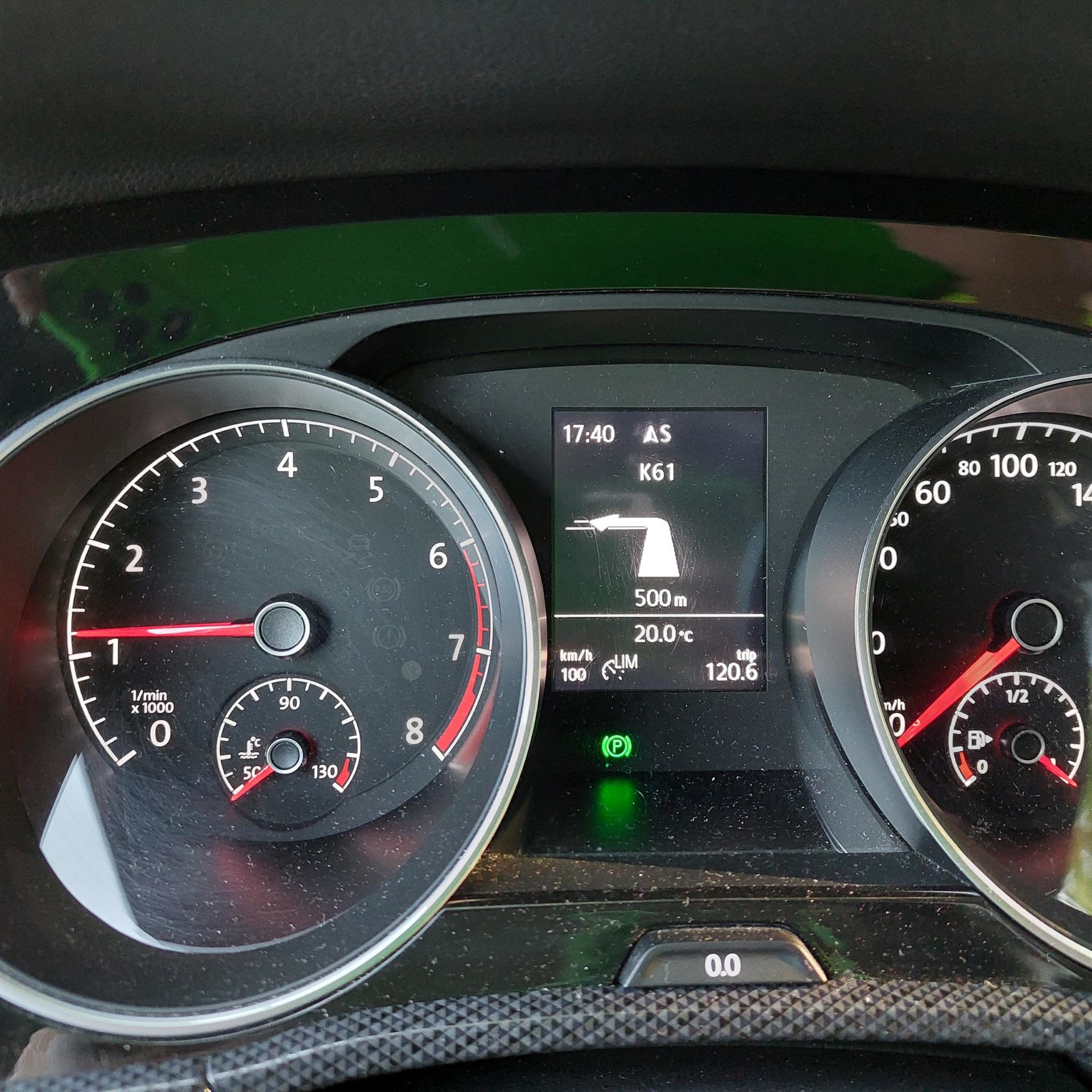

I have now a own new car (VW Touran) with android auto. Last summer we were several time in contact, when I tested the beta version in a rented Touran. In the rented car I could see the navigation instructions on the dashboard display. This car had a VW navigation system.
Now using the latest version in my new car there were no instructions to be seen on the dashboard display. Is this because my own car does not have a navigation system activated or is there a problem in the software.

Super ist es immer, einen Android Auto Screenshot von der Fahrsituation zu haben. Ich weiß, dies ist unter Android Auto nur via Smartphone Kamera möglich. Oder gibt es inzwischen einen Weg aus Android Auto heraus, den Snapshot herzustellen?
Das Foto macht in meinem Fall wenig Sinn, da das Dashboard während der ganzen Navigation generell schwarz bleibt..
Vom Leihwagen letztes Jahr hat er Bilder von mir bekommen (weil die Anzeige am Amaturenbrett an zwei Stellen von dem am Infosystem abwich)

Worüber bekommst Du die Navigation angezeigt? Über Headup-Display?
Zwischen Drehzahlmesser und Tacho unter AA.
Anbei ein Photo aus dem geliehenen Touran vom letzten Jahr (beta)

Häng dieses Foto bitte an Deine Mail an Gergely an. Nur so versteht man Deinen Text. Diese Art der Navigation durch Richtungspfeile ist minimalistisch gelöst... ein uraltes Navi-System bei BMW hat das damals ähnlich gelöst.

Nein, in analogen Cockpits ist das sehr gängig.

Habe ich mit kurzer Erläuterung geschickt

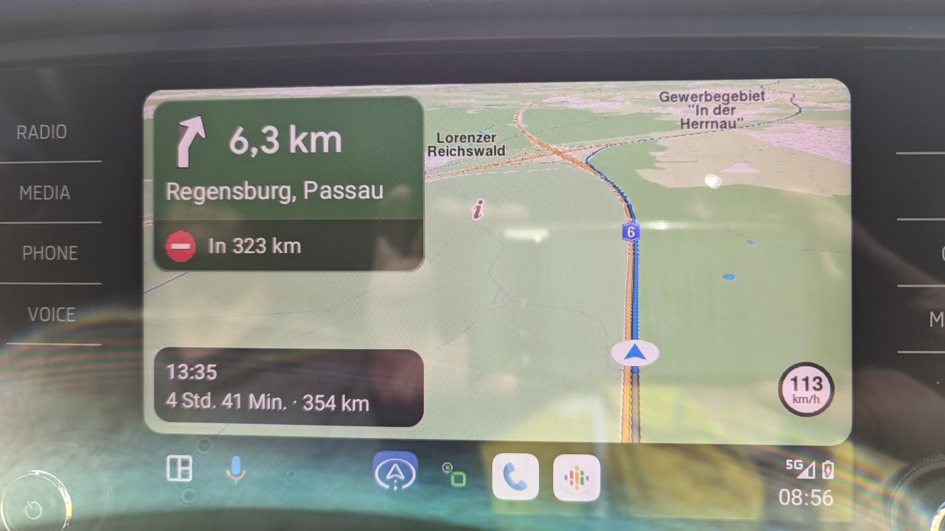

habe heute mal wieder ME v7.1.24 mit AA genutzt. Dabei wurde festgestellt, dass die Ansagen sowie Kartendarstellung korrekt funktionieren, jedoch hängt die Ankunftszeit inkl. km Angabe und der Hinweis auf den nächsten Vorgang. In meinem Fall war ich kurz vor dem Kreuz A6/A3 siehe beigefügtes Bild.
Die Angaben wurde kurz nach Auffahrt A3 aktualisiert und froren erneut ein.
Kann dies jemand prüfen bzw bestätigen?

@madler74 das war mal in einer früheren Version so und wurde dann laut Änderungsprotokoll behoben. Glaube aber das war schon vor der 7.1.24 so.

Ich fahre jetzt seit 6 Wochen auch mit ME über Android Auto. Die falschen Richtungsangaben hatte ich da auch schon, genauso so wie am Ziel das Verwechseln von links und rechts. Kabellose Verbindung.

Diesen Effekt hatte ich zu Beginn mehrmals mit einem Xiaomi Handy. Liegt laut Pioneer an der speziellen Android Version, die Xiaomi verwendet (laut Pioneer). Mit einem anderen Handy mit einem "reinen" Android System getestet und siehe da, alles funktioniert, nichts friert mehr ein.
Bei mir friert ständig die Kartenanzeige ein.
Der Pfeil bewegt sich dann aus der Kartenanzeige hinaus, welche dann einfach stehenbleibt.
Richtungspfeile und Ansagen stimmen dann aber... ;)
