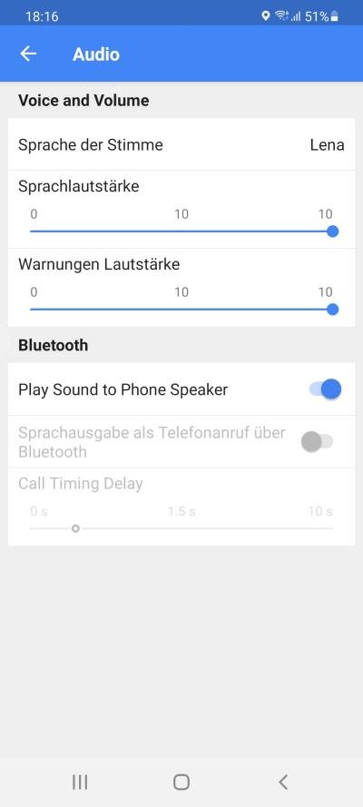

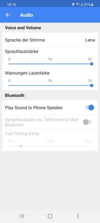

Einstellungen - Allgmein - Audio - Play Sound to Phone Speaker aufdrehen:
Habe es soeben ausprobiert: jetzt höre ich die Ansagen von Lena über den Telefonlautsprecher.
Was ich noch nicht versucht habe, den unteren Punkt zu aktivieren, aber dann sollte es sogar über die Autolautsprecher funktionieren.
Aber darüber werde ich noch berichten, wenn getestet.

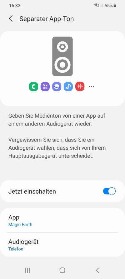

Natürlich:
Magic Earth:
Allgemein - Audio - Sprache der Stimme: Lena
Allgemein - Audio - Play Sound to Phone Speaker
Android:
Einstellungen - Töne und Vibration - Seperater App-Ton - "Jetzt einschalten", bei App: "Magic Earth", bei Audiogerät: "Telefon"
Und das war es eigentlich schon.
Wenn man über die Autolautsprecher hören will, dann: Allgemein - Audio - Play Sound: Play Sound to Speaker abschalten, dafür "Sprachausgabe als Telefonanruf über Bluetooth" einschalten.
Dies gilt übrigens für Android 11!!!
Ich hoffe, damit auch anderen geholfen zu haben.

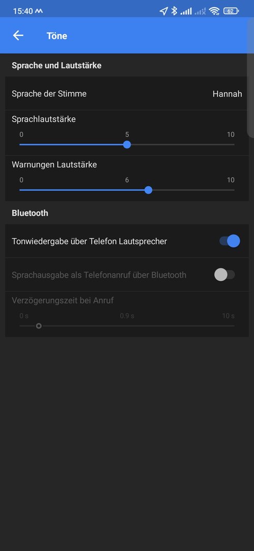

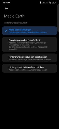

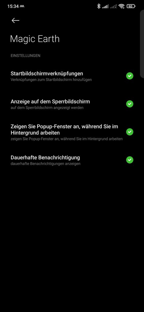

Folgendes Problem habe ich am vergangenen Wochenende bei unserer Urlaubsfahrt bemerkt. Um die Frage nach der Hardware vorab zu beantworten: es wird ein Xiaomi Mi Note 10 mit Android 11 (MIUI 12.5.3) verwendet.
Nun zum "Problem"
Während das Display aktiv ist hören wir Ansagen zur Navigation (in x m links abbiegen) wir auch Informationen zur aktuellen Verkehrslage (...aktuelle Verzögerung x Minuten).
Nach einer eingestellten Zeit (Systemeinstellung) wird das Display ausgeschaltet und wechselt in den AOD Modus. Ab sofort sind nur noch Ansagen zur Verkehrslage zu hören.
Anbei einige snapshots zu den Einstellungen in ME sowie in MIUI.
Über jeden Tipp dankbar - vielen Dank
