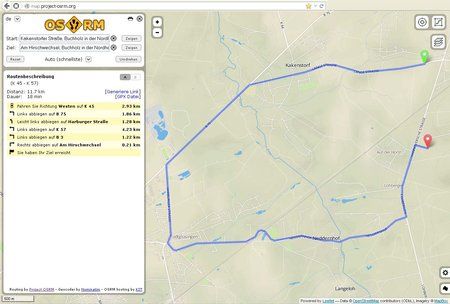

Hat jemand eine Ahnung warum hier so ein großer Umweg gefahren werden soll (11,7km statt 1,7km) . Der Fehler tritt bei allen Navi-Apps (auch bei MFN) auf die ich testen konnte und die das OSM-Kartenmaterial verwenden.
Die kürzesten/schnellste Verbindung führt eigentlich ü.d. Bundesstr. B3:
OpenStreetMap
Hier etwas größer m. lesbaren Namen der Str.
http://www.openstreetmap.org/#map=15/53.3024/9.7917
Auf der Bahnbrücke befindet sich zZt. eine Baustelle die den Verkehr einspurig per Ampel ü.d. Brücke führt. Der Weg ist aber trotzdem schneller als der für die Route errechnete.
Routendaten:
Start: Kakenstorfer Str., 21244
Ziel: Am Hirschwechsel, 21244
21244 = Buchholz in der Nordheide
Die Hannoversche Straße ist an der Stelle als highway:construction markiert, also nicht als befahrbar. Daher wird falsch geroutet.
Sofern ich daran denke, werde ich das nachher ändern. Dem Vespucci Editor traue ich nicht so recht :D
Edit: habe es jetzt doch schnell per Handy geändert.
Reaktionen: Thomas_
Ungewiss schrieb:
Die Hannoversche Straße ist an der Stelle als highway:construction markiert, also nicht als befahrbar...
OK, hatte mir die Parameter zwar auch angesehen aber das war mir nicht aufgefallen.
Dann warten wir mal auf die nächsten Kartenupdates.
Und danke das Du die Korrektur vorgenommen hast.
