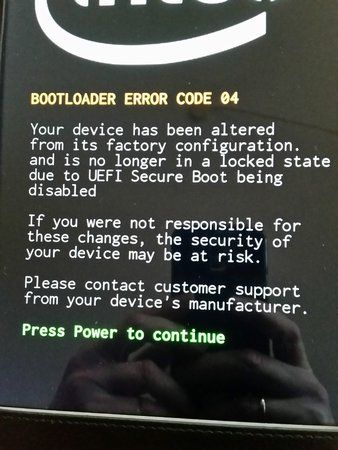

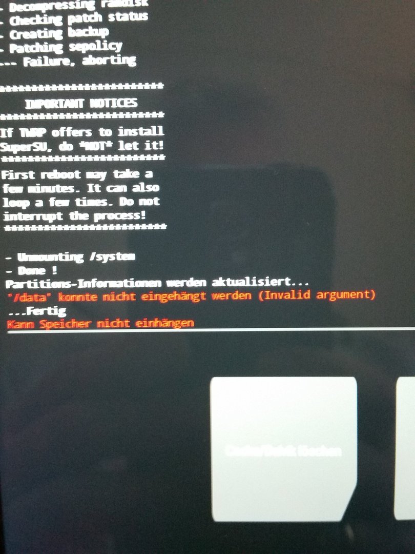

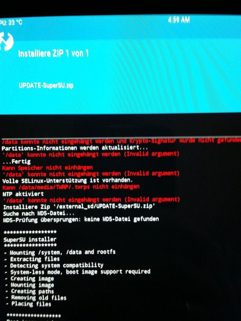

im Dez. 2017 konnte ich meinen Lifetab P10506 mit Hilfe der Anleitung von Bernie-W unter Thread #8 rooten. Vielen Dank dafür zunächst. Letztes Wochenende habe ich es jedoch wieder auf Werkseinstellungen zurückgesetzt, weil das Tablet jetzt Android 7.1.1 Beta per OTA-Update bekommen kann. Die Installation hat geklappt. Vorher musst allerdings ein Bootloader-Restore durchgeführt werden, so dass die Stock-Rom von Medion wieder mit PlatformFlashToolLite_5.8.4.0 installiert werden konnte. Nach dem Update auf Android Nougat wollte ich das Tablet mit o. g. Anleitung wieder rooten. Klappte auch bis zu dem Punkt, an dem die UPDATE-SuperSU.zip geflasht werden musste. Beim flashen erhalte jedoch folgende Fehlermeldung:
„/data“ konnte nicht eingehängt werden (Invalid argument)
…Fertig
Kann Speicher nicht einhängen.
Bei Android-Hilfe.de findet man den Tipp, einen Factory Reset per TWRP auszuführen, um auf Data zugreifen zu können. Nur dabei wird wieder alles gelöscht und meine Arbeit, das Tablet auf Android 7.1.1 zu bringen, fängt von vorne an.
In den Recovery Mode kommt das Tablet noch. Es erscheint zwar vorher ein Screen (Bootloader Error Code 4), der darauf hinweist, dass „Your Device has been altered from ist factory configuration“, und dass der UEFI Secure Boot deaktiviert ist, geht aber trotzdem in den Recovery Mode.

Hat jemand eine Idee, wie der Speicher eingehängt werden kann?
Mit TWRP habe ich bereits versucht, die SD-Karte einzuhängen. Bringt auch nichts.
Wenn der Aufwand zu groß wird, warte ich möglicherweise doch erst auf die Stable-Version von Nougat, bevor ich einen neuen Versuch unternehme, das Tablet zu rooten.
Habe noch drei Screenshots mit den Fehlermeldungen beigefügt.

@E-aus-P:
Hi, für 7.1 benötigst Du wahrscheinlich TWRP 3.1 oder höher. Weiß nicht mehr, welche Super-SU ich verwendet hatte, könnte aber sein, dass Du dann auch 2.79 oder höher brauchst.
Die Hersteller bauen immer mehr Code ein, um Root oder TWRP zu erkennen. Daher die Meldung, da ist sicher eine Abfrage eingebaut worden. Hatte das auch an einem anderen Handy und Google meldet mir Code Red. Naja, mich stört es nicht, da root ja immer eine Sicherheitslücke darstellt.
Eventuell reicht es aber /Data zu formatieren, da das Tablet ja verschlüsselt ist. Also auf Format Data und mit YES bestätigen. Eventuell reicht das. Klar, Deine Daten sind weg, aber das System bleibt auf 7.1.1.

Ein Wunder ist geschehen. Mein Tablet ist seit heute auf mir unerklärliche Weise gerootet. Ich habe eigentlich nichts gemacht, wodurch ich das erreicht haben könnte. Gestern Abend habe ich lediglich noch einmal über ADB den Befehl 'fastboot flashing lock' abgesetzt und noch einmal versucht, die neueste SuperSU 2.82 zu flashen, was aber mit den in meinen Sreenshots bereits geposteten Meldungen - „/data“ konnte nicht eingehängt werden (Invalid argument) usw. - abgebrochen wurde. Als ich heute Vormittag dann eine App nutzen wollte (Power Toggles) erhielt ich dann eine Anfrage von SuperSu, ob ich der App Superuserrechte gewähren möchte. Ein Check mit dem Root Checker Basic bestätigte dann, dass das Tablet gerootet ist. Es geht also doch mit Android 7.1.1. Möglicherweise muss man es nach der Anleitung von Bernie-W und einer aktuellen SuperSU nur oft genug versuchen. Selbst ein Backup mit TWRP 3.0.2.0 konnte ich anlegen. Zwar auch wieder mit den bekannten Meldungen „/data“ konnte nicht eingehängt werden usw., jedoch ist auf der externen SD jetzt ein 1,9 GB großes Backup. Ob ich es wieder zurücksichern kann, habe ich nicht ausprobiert.
