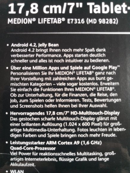

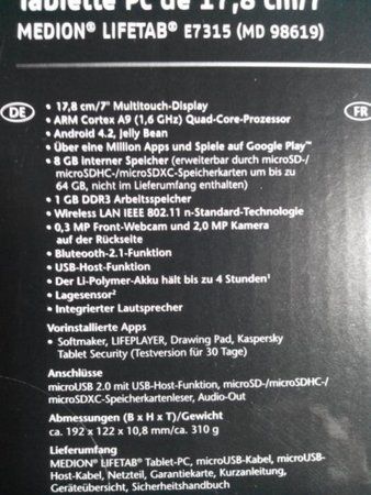

Hi daddle,
das stimmt nicht ganz, auf der Verpackung steht siehe Bilder und im System wird ein Quadcore Arm v7 (1.6 GHz) Prozessor angezeigt.

Nachtrag: Aber dein Bild 2 zeigt doch das E7316 mit JellyBean. Das Schweizer E7316 wird doch mit KitKat 4.4 beworben. Verstehe deine Beispiel-Bilder nicht so ganz! Ist das der Karton der Schweizer Version?
Sagt auf dem Karton auch Arm Cortex A9 (?)1.6GHz aber mit JellyBean 4.2! Oder soll das derselbe wie ein Quadcore Arm v7 (1.6 GHz) Processor sein. Dann stimmt aber immer noch nicht die Android-Versions-Angabe, die für die Schweiz KK 4.4 sei.
Es sind beide aus De, nur das E7315 bei Medion und das E7316 bei Aldi gekauft, beide mit Android 4.2..
Habe beide gekauft, innerhalb von 14 Tagen. Nur das E7316 war bei Aldi das letzte, welches meine Frau bekommen hatte und ich hatte mir bei Medion das E7315 bestellt.
Das ist es ja, in De kamen die Tab Dezember 2013 mit 4.2. und jetzt in der Schweiz / Österreich als neues E7316 mit 4.4. :confused2:
