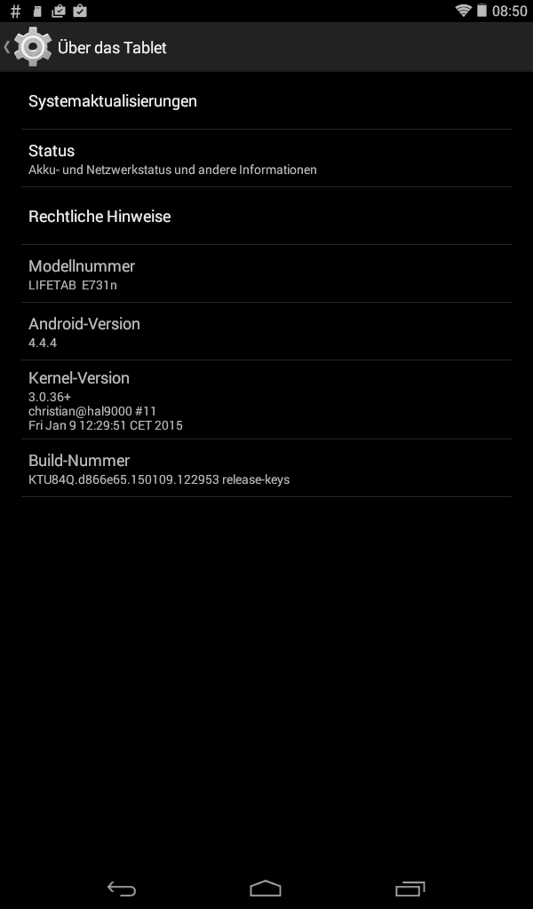

Es ist vollbracht, von Android 4.2.2 -> Android 4.4.4.
Habe erst das 4.2.2. mit kkorc gesichert in Linux (man weiss ja nie), dann den Bootloader geflasht mit RKDevelopTool_v1.37 in Windows.
Dann wurde es ernst, klapp oder nicht, wieder Linux PC und kkorc -zrestore.
Hier nochmals ein großes DANKE an Silverhawk und daddle.
Nach neustart kamm es schon mal bis zum Lifetab logo, mach 25min ausgeschatet, ab ins recovery Data/Factory reset und neu booten.
Nach ca. 10min meldet sich der Begrüßungs-Schirm. :thumbsup:
SG Dieter
