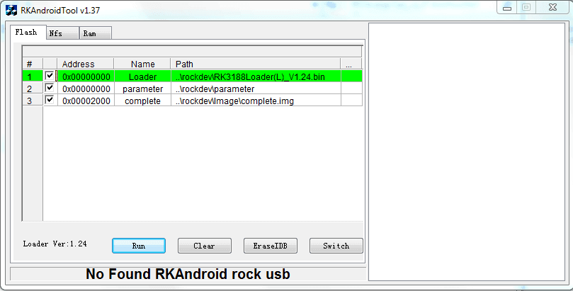

12. Jetzt in Pipo_S1\RKDevelopTool_v1.37 das RKAndroidTool.exe öffnen
13. Das Programm sollte nun so aussehen, vergleicht auch die Adressen. Sollte No Found RKAndroid Loader erscheinen, seit ihr entweder nicht im Download-Mode oder der Treiber ist nicht
installiert.
14. Jetzt wird’s ernst. Überlegt euch nochmal ob euer Backup passt und ihr es riskieren wollt. Nach dem Flash ist alles weg. Auch die interne SD-Karte wird formatiert!
15. „EraseIDB“ drücken. Er Zählt bis 4096 hoch, Tablet verliert danach kurz Verbindung und wird wieder gefunden.
16. „Run“ drücken und warten. Er flasht zuerst und kontrolliert anschließend nochmal. Sobald der Vorgang abgeschlossen ist, startet der Tab automatisch ins Recovery (Noch kein CWM) und formatiert die Speicher.

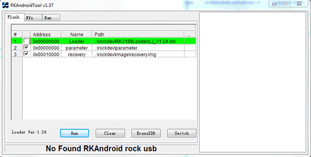

CWM Flashen
1. Ihr ladet euch dieses Rom herunter und entpackt es. Eigentlich braucht ihr nur die recovery.img daraus. http://crewrktablets.arctablet.com/?wpfb_dl=1332
2. Im Pipo_S1 Ordner erstellt ihr einen neuen Ordner und nennt ihn CWMFlash. Dort kopiert ihr den rockdev und den RKDevelopTool_v1.37 Ordner aus dem Pipo_S1 Order rein. Im rockdev\Image Ordner löscht ihr alles raus und kopiert anschließend die recovery.img aus 1.rein.
3. Jetzt das RKFlashtool in CWMFlash\RKDevelopTool_v1.37\ öffnen und die Konfig anpassen, wie im Bild gezeigt.
Die Punkte lassen sich löschen, indem man in der jeweiligen Zeile mit rechts in das Feld klickt, in dem oben die (…) stehen und „del items“ wählt. Wenn es aussieht wie im Bild, die Konfig noch sichern. Tablet wie vorhin schon geschrieben mit VOL+ und Reset in den Download Mode bringen und abschließend auf „Run“ drücken. Dauer sind ein paar Sekunden.
4. Fertig. Ins CWM kommt man entweder mit dem vorinstallierten Reboot Menü, oder indem man VOL+ und VOL- bei ganz ausgeschaltetem Tab drückt, hält und gleichzeitig einschaltet.
5. WICHTIG: Falls das CWM sagt, dass ein original recovery beim Start geflasht wird, oder root verloren wurde, darf man KEINESFALLS auf fix gehen, sonst ist root weg. Also einfach ignorieren. Root bleibt trotzdem erhalten. Dieses CWM funktioniert nur mit den Roms von RKTablets. Nicht mit dem Stock Rom!

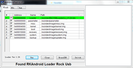

4. In Flashoriginal\RKDevelopTool_v1.37 öffnet ihr RKAndroidTool.exe und editiert die config wie auf dem Bild. Die überflüssigen Elemente löschen und in einem Eintrag den Pfad zu eurem Backup angeben und die Startadresse auf 0x2000 setzen.
Nun an Tab VOL+ und Reset drücken und das Gerät anschließen. Treiber sollten von vorhin noch installiert sein. Unten erscheint Found RKAndroid. EraseIDB und anschließend Run ausführen.
5. Der Tab startet anschließend neu und begrüßt euch mit der Einrichtung wie beim ersten Start nach dem Auspacken.
