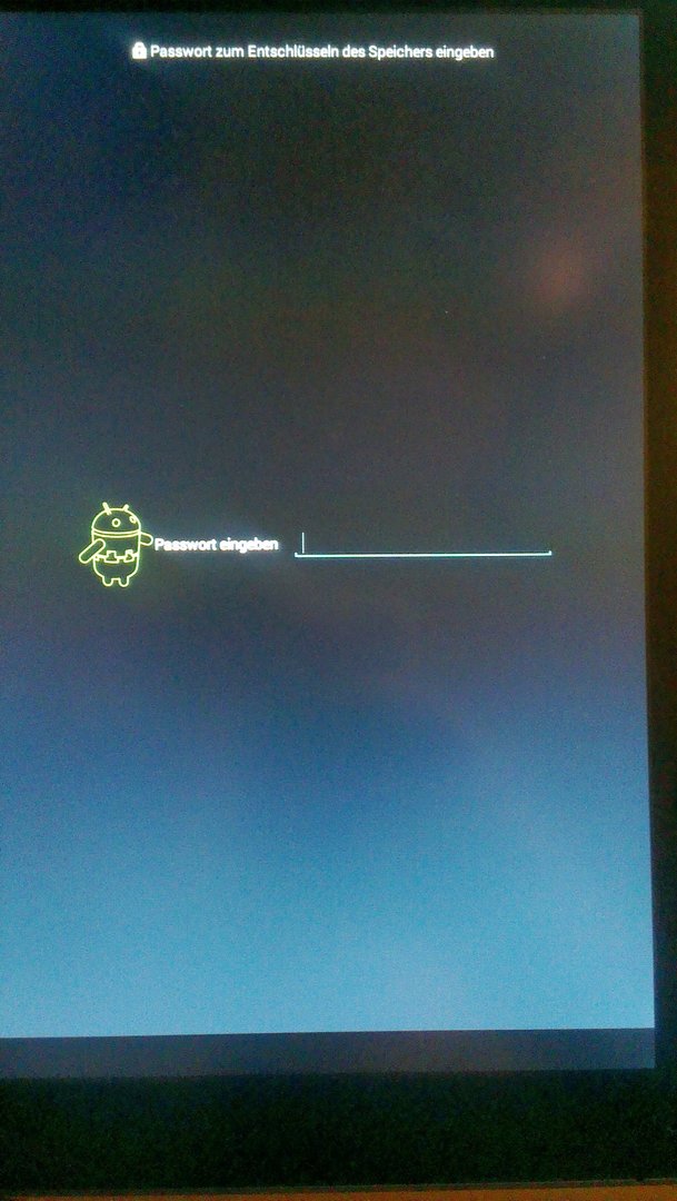

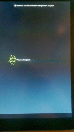

Moin,
ich danke für die Zeile.
Habe es eben versucht zu flashen, jedoch ohne Erfolg.
Der Vorgang läuft "normal" bis zum "OMA" Symbol auf dem Tab. Nach dem dieses erlischt werde ich aufgefordert ein Passwort einzugeben um den Speicher zu entschlüssel. Da ich keines habe komme ich nicht weiter :laugh:
Könntest Du eine neue Zeile schreiben? Das wäre super :thumbup: Oder lässt es sich damit nicht beheben?
Anbei habe ich noch ein schlecht abfotografiertes Bild beigefügt...
Flashe erstmal die 4er Version zurück :smile:

Ok, doof :(
Probier mal 12 GB:
Code:
CMDLINE:console=ttyFIQ0 androidboot.console=ttyFIQ0 init=/init initrd=0x62000000,0x00800000 mtdparts=rk29xxnand:0x00002000@0x00002000(misc),0x00004000@0x00004000(kernel),0x00008000@0x00008000(boot),0x00010000@0x00010000(recovery),0x00020000@0x00020000(backup),0x00040000@0x00040000(cache),0x01800000@0x00080000(userdata),0x00002000@0x01880000(kpanic),0x00200000@0x01882000(system),-@0x01A82000(user)

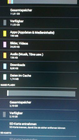

Soeben erfolgreich geflasht :thumbsup: Bin begeistert.
Vielen DAnk! Bist mein Held :biggrin:
Anbei füge ich von dem Erfolg ein Bild bei.
Hast Du Lust und Zeit weiter zu "forschen" um das Maximum heraus zu holen? Oder ist es zum scheitern verurteil, da es mit den 13,XX GB schon nicht geklappt hat?
