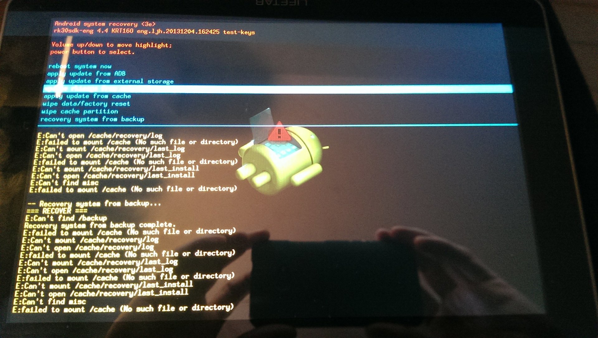

Also Rcovery System v4v4v0
failed to mount /cache
failed to mount /mnt...
findet wohl gar nix
so hier noch nen bild von dem recovery modus

ok also per USB am PC komm ich nicht mehr ran,
ich kann noch eine sd Card mit einem richtigen img befüllen und dann über system recovery alles neu machen oder?
problem wie muss das img / backup auf der sd card vorhanden sein?

@Bierfest:
Falls Du noch nicht weitergekommen bist, probier mal das hier:
RK Tool mit verbundenem Tablet starten und schauen ob es verbunden ist. Nein? Dann mit der Kombination VOL+ und RESET probieren. Nein? Dann mal beim Tablet VOL+ und VOL- und RESET gleichzeitig drücken. Findet das Tool dann das Tablet? (eigentlich ja der recovery - start, aber bei mir war es genauso, als ich das CWM das erste Mal geflasht habe und nur einen schwarzen Bildschirm hatte. Hoffe Dir hilft es.
Lade dir das Backup von mir herunter und versuche dann mit den verschiedenen Kombinationen von Barni irgendwie in den Flash modus zu kommen. Benutze evtl. Einen anderen PC damit du neu verbundene Hardware gleich siehst.

@ Bierfest:
:scared: Nicht verzagen, ich hatte identisch das gleiche Problem.
Das dein Tab wieder erkannt wird, ging ich (glaube ich...) wie folgt vor:
- Recovery Modus
- 2 mal die Prozedur "Vol+ & Reset"
- dann wurde das Tab wieder erkannt
dann Vollbackup von c36get aufspielen...
Viel Erfolg:thumbup:
P.S.: ich habe es dann nochmal nach Anleitung mit "OMA" geflasht (mit 12GB freier Speicher)--> alles i.O und läuft --> wesentlich schneller als mit der überladenen Medion Rom
