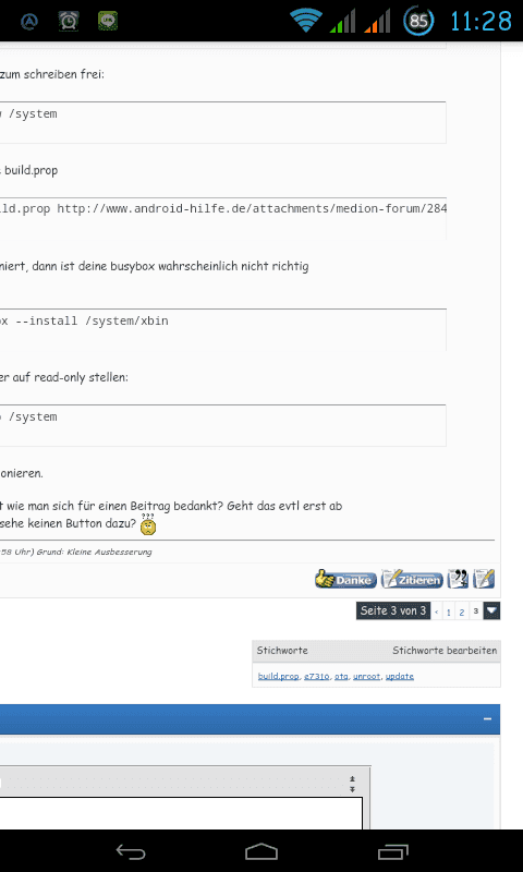

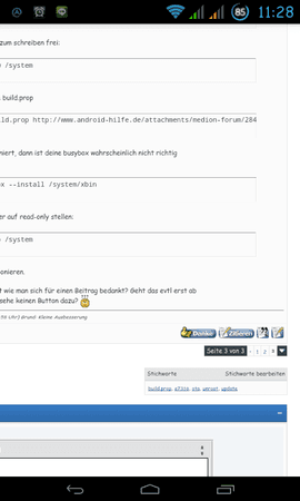

PS: Ich weiß immernoch nicht wie man sich für einen Beitrag bedankt? Geht das evtl erst ab 10 postings oder so, weil ich sehe keinen Button dazu? :confused2:
für solche Dinge nehme ich einfach den Total Commander - mit Rootrechten lässt der keine Wünsche offen...
der Danke Button sollte eigentlich unten rechts unter den Beiträgen sein (?)
Diesen "Danke button" sehe ich noch nicht, also evtl wirklich wegen < 10 posts...
