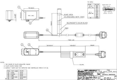

Reset wird nichts helfen wenn der Akku leer ist, dann ist er eh komplett ausgeschaltet. Man kann nur über das Ladekabel laden, ist zwar gleicher Stecker wie die vom alten Ipad's, aber plus und minus Belegung ist eine andere, daher ging dein Ipad nicht mehr! Aufladen über MicroUSB funktioniert nicht!
Wenn du wissen willst ob das Netzteil 12V ausgibt am einfachsten das Kabel vom Netzteil zum Stecker auftrennen und da die Spannung messen.
Am Stecker selbst lässt sich das schlecht messen, da die Kontakte sehr klein sind und sich Plus und Minus direkt gegenüber liegen , 30 29 26 > 27 26 21 > absolute Kurzschlussgarantie, die dein Ladegerät nicht überleben wird.
Angehängt das Schaltbild vom Netzteil. Erster Klick kleine Auflösung, darauf Doppel-Klick für detailgetreue Auflösung!
Reaktionen: Pr0_Sh0t
Okey, so wie es auf dem Bild aussieht habe ich dann wohl doch das Orginale Kabel. sieht aber echt billig aus... sogar ohne marke... Medion :D ich werde das mit der anleitung mal suchen. falls ich es nicht finde melde ich mich.

Delta-Electronics steht doch auf dem Label des Steckers auf dem Gehäuse, ist ein grosser Hersteller von Lade-Elektronik! Wieso sieht das auf dem Schaltplan billig aus???
Ausserdem kannst du dich mal für diesen schönen Schaltplan bedanken! :cursing:
