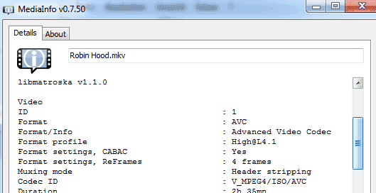

Fürs FAQ:
nVidias SoC Plattform Tegra2 untersützt zwar HD Decodierung von h.264 codierten Material bis 1080P, jedoch mit einer Einschränkung.
Laut nVidia Spezifikation nämlich nur für Videomaterial welches dem Main-Profil des h.264 Standards entspricht.
Das weitaus häufiger anzutreffende High-Profil wird nicht unterstüzt.
Filme, die mit diesem Profil codiert wurden, können also nicht oder nur eingeschränkt dargestellt werden.
Um zu erkennen ob der Film geeignet ist, lässt sich die kostenlose Software MedaInfo verwenden.
Hier mal ein Beispiel, welches ungeeignet ist:
attachment.php
Entscheidend ist die Zeile Format bzw. Format/Info und Profil.
Format ist AVC, also MPEG-4/Part10 (welches tech. identisch zu h.264 ist) und das Profil ist High@L4.1. Das L4.1 steht für Level 4.1 und das gibt die maximal zulässige Bildgröße und Bitrate an.
Info zu Profilen:
Die Profile bilden eine Art kleinsten gemeinsamen Nenner, welche der im h.264 Standard definierten "Features" von der Hardware/Software auch umgesetzt werden können. In Handys findet man z.B. meist nur eine Baseline Unterstützung, die wirklich nur das Notwendigste enthält da für solche Sachen wie B-Frames die Rechenleistung nicht reich.
BluRay Player sind da dank spezielle Decoderchips deutlich "schneller" und können mit weitaus mehr "Tricks" umgehen und unterstützen das High-Profil. Ein BluRay Player wird daher Problemlos ein Baselinevideo abspielen können, ein Baseline geeigneter Player aber demenstsprechend nicht ein High-Profil-Video.
Von nVidia ist man diesbezüglich deshalb auch recht enttäuscht. Zum einen weil ja gerade Werbung mit der FullHD Untersützung getrieben wurde und viele daher annahmen, dass das bei FullHD übliche Highprofil unterstützt wird. Und zum anderen weil nVidias iON Plattform dies ja auch hinbekommen hat - Und die gibt es ja auch schon eine weile.
Reaktionen: Taffi

Info ist auf der 1. Seite unter "8a. Besonderheiten zum h.264 codierten Material" eingebunden. Ich war so frei und habe das ein oder andere mit entsprechenden Links hinterlegt. So solls sein, danke für deine aktive Unterstützung :thumbsup:
