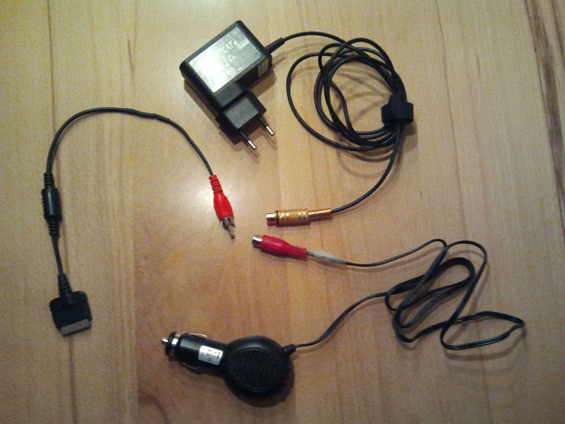

Bastelt euch doch selbst ein Kabel !!!
Was braucht ihr:
2 * Chinch Weibchen und 1 * Männchen:rolleyes2:
1 Kfz Ladekabel für das Motorola Xoom
(hat auch eine Ausgangsleistung 1,5A / 12V wie das Tab)
ca. : 10 bis 15 Euronen
Alles bei Amazon z.B. unter:
Cinchstecker für Kabel ø 5.4mm vergoldet, schwarze: Amazon.de: Computer & Zubehör
profitec® Cinch Kupplung 1 Paar Cinch Buchsen zur: Amazon.de: Elektronik
Rocina KFZ Ladekabel / KFZ Ladegerät schwarz für: Amazon.de: Elektronik
Jetzt am Ladekabel den Stecker mit Entstörer und 5 cm Kabel abschneiden.
Beide Kabelenden abisolieren und an der Lifetab Steckerseite das Chinch Männchen anlöten.
Am Steckerende des 240V Ladesteckers das erste Chinch Weibchen.
Am Ladekabel vom Xoom den Stecker abschneiden und auch abisolieren.
Auch hier ein Chinch Weibchen dran löten.
Bei allen Verbindungen darauf achten das in der Mitte der Chinchstecker der Strom fließt.
Jetzt wahlweise den KFZ oder den 240 V Stecker an den Tablet Stecker und los.:flapper::flapper::flapper:

Moin,Moin,
Fotos von deinem Selbstbau wären gut!!!
Uli
Gesendet von meinem Samsung Galaxy Tab 7.7 (P6800) mit Tapatalk 2
Ich habe noch ein paar alte Stecker dran die noch gegen neue ersetzt werden sollen.
Wenn ich die dran habe gibt es ein schöneres Foto.
Also hier erst mal der nicht so schöne Aufbau.
Klappt aber auch so.:smile::smile::smile::smile:
Du meinst sicher, daß in der Mitte Plus ist, oder?
Strom fließt auch außen. :D Stichwort: geschlossener Stromkreis, denn erst dann fließt Strom. Und zwar innen und außen.
Jau in der Mitte Plus.
Sorry, war wohl nicht so einleuchtend erklärt!!! :unsure:
Doch schon, nur sehr laienhaft. Und ich hatte Lust auf Besserwisserei. :flapper:
Na gut, ich bin ein laie :crying:
Aber es klappt!!!
