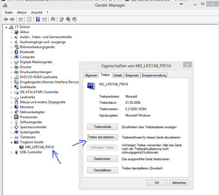

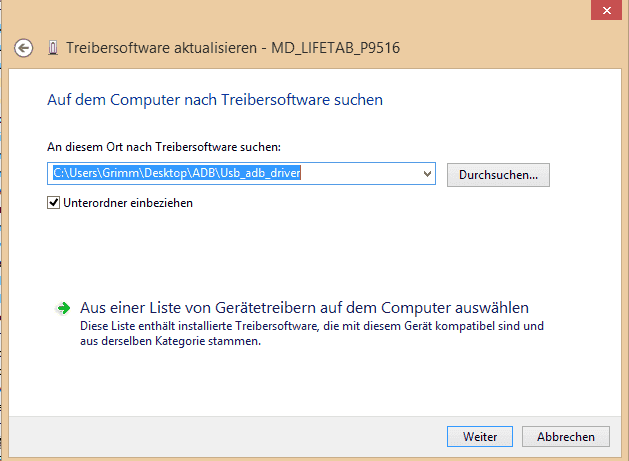

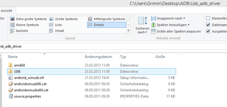

Der Reihenfolge nach:

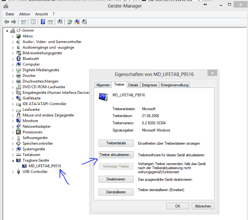

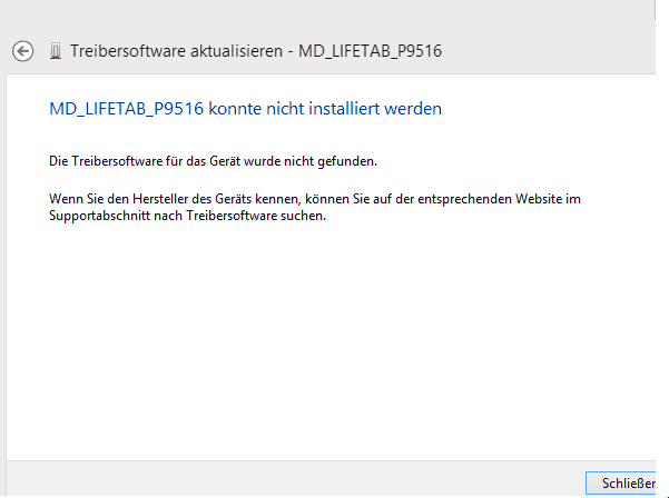

1. Ich schließe das Tablet an
2. Gehe in den Gerätemanager
3. Dann auf "Tragbare Geräte" -> MD Lifetab P9516 -> Treiber aktualisieren (oder muss ich einen Treiber im Abschnitt USB-Controller aktualisieren?)

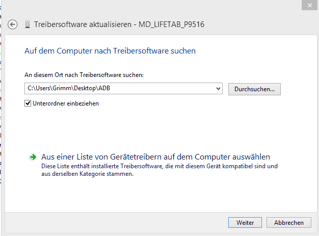

4. Verweise auf den Pfad wo die ADB Dateien hinkopiert wurden
.inf angepasst -> siehe unten
5. Bekomme folgende Fehlermeldung:
Ist ja eine ganz andere Fehlermeldung als #76. Ich bekomme erst gar nicht die Meldung, das der Treiber verändert wurde.
Hat noch jemand einen Tipp für mich?

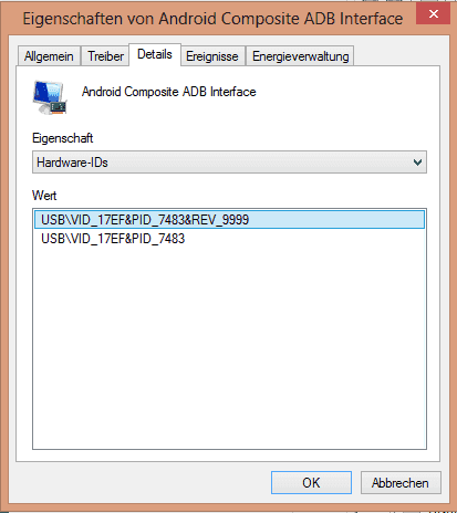

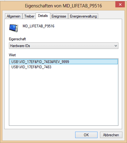

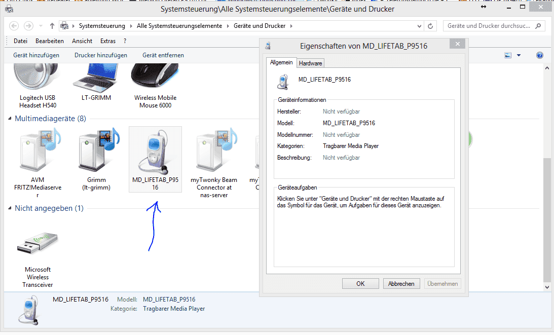

Ach ja, so sieht bei mir die Hardware - ID aus:

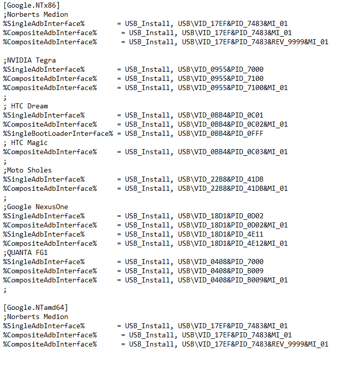

norbert schrieb:

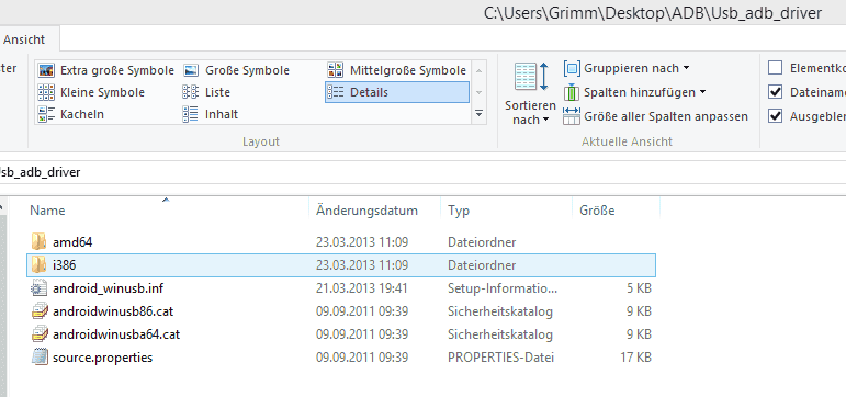

Und dann muß man die darin enthaltene "android_winusb.inf" noch schnell anpassen.
Ich hab folgende Werte eingetragen:
Code:
;Norberts Medion
%SingleAdbInterface%        = USB_Install, USB\VID_17EF&PID_7483[B]&MI_01[/B]
%CompositeAdbInterface%      = USB_Install, USB\VID_17EF&PID_7483[B]&MI_01[/B]
%CompositeAdbInterface%      = USB_Install, USB\VID_17EF&PID_7483&REV_9999[B]&MI_01[/B]
einmal unter [Google.NTx86], und einmal unter [Google.NTamd64]
Die seltsamen VID-Daten hab ich dem Gerätemanager entnommen, falls es bei euch nicht klappen sollte. Dann mal anpassen.
Deinen VIDs fehlen die fettgedruckten Bestandteile, also solltest Du die INF-Datei an Deine Gegebenheiten anpassen, wie von Norbert korrekt vorgeschlagen.

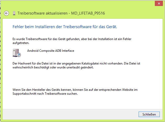

Ich habe die &MI_01 aus meiner .inf - Datei rausgenommen und jetzt hat Windows tatsächlich einen Treiber erkannt. :thumbup: Ich dachte, da die Nummern meines LT ja mit Norberts identisch sind, dass das &MI_01 schon wieder irgendeinen Programmcode darstellt.
Auf jeden Fall bin ich etwas weiter, jetzt bekomme ich folgende Fehlermeldung, werde mich gleich auf die Suche hier im Forum begeben.

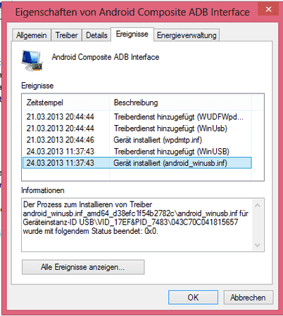

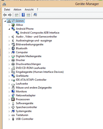

Grimmsfrank schrieb:
Vielleicht finde ich ja hier die Lösung, oder kann mir jemand "schnell" weiterhelfen was nun zu tun ist?

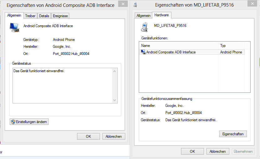

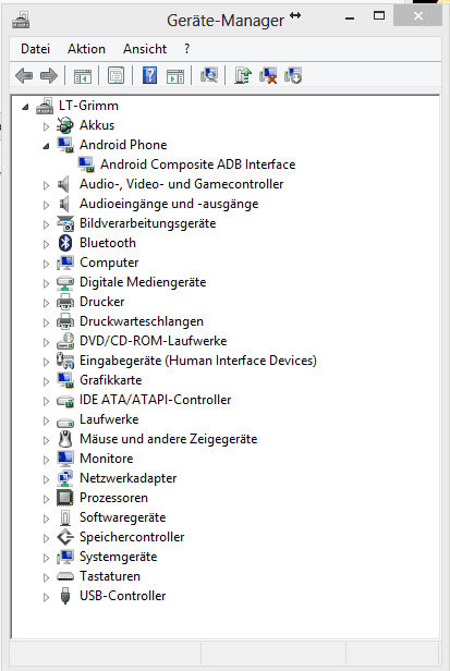

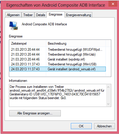

So, ich bin fündig geworden im Thread #77 (Danke hävksitol), der ADB Treiber wurde installiert.
Im Gerätemanager gibt es jetzt den Eintrag -> Android Phone -> Android Composite ADB Interface.
Allerdings fehlt jetzt der Eintrag -> Tragbare Geräte -> MD Lifetab P9516, ist das iO? Ich nehme an das Lifetab ist jetzt das Android Phone...
Trotzdem komme ich mit Windows Explorer jetzt nicht mehr auf das Gerät. Was muss ich tun? Ich denke wenn ich jetzt wieder die LifetabSoftware installiere überschreibe ich alles wieder?

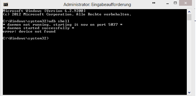

Und nun der Hauptteil: auch der adb-Zugriff funktioniert immer noch nicht...
Ihr seht, Fragen über Fragen. Kann mir noch mal jemand weiterhelfen? Bis hier her hat es jetzt ja dank Eurer Hilfe schon geklappt und ich denke von meinen "dummen" Fragen profitieren auch andere Neulinge...
Vielen Dank
Frank

USB-Debugging habe ich aktiviert und wie man in Post #87 sieht, habe ich das cmd Fenster als Administrator gestartet (siehe Titelzeile im Bild mit dem cmd-Fenster).
In Windows8 gibt es kein Administrator Konto aber ich habe Administrator Rechte auf meinem Konto. Da könnte ich aber noch mal ansetzen, in Windows7 gab es ja auch so einen Trick wie man das Administrator Konto aktiviert. Ich werde es wohl noch mal unter Windows 7 versuchen und mich dort als Admin anmelden, nicht mit meinem User der Admin Rechte hat...

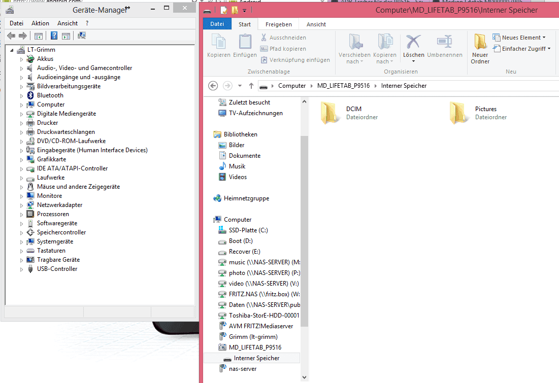

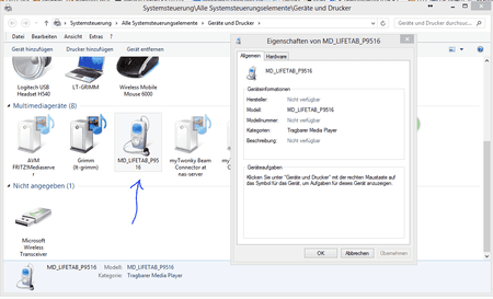

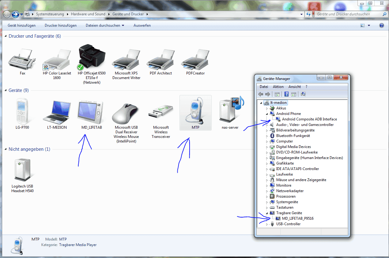

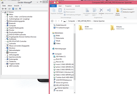

++Edit: Außerdem habe ich seit dem rooten keinen Zugriff mehr über den Windows8 Laptop auf das Lifetab (Windows Explorer). Ich habe die ganzen Zusammenhänge noch nicht ganz durchblickt. Also:
1.) Im LT ist USB Debugging deaktiviert und unter
Speicher -> Speichereinstellungen -> Verbinden als -> Mediengerät (MTP)
ist angehakt
-In der Statusleiste von Windows unten rechts erscheint der kleine grüne Pfeil, dort kann ich "MD_LIFETAB_P9516 auswerfen"
-Im Gerätemanager von Windows sieht es so aus:
Keine Tragbaren Geräte aber ein Android Phone
Unter Geräte und Drucker sieht es so aus:
Im Windows Explorer ist kein Lifetab Speicher zu finden, in der Datenträgerverwaltung von Windows auch nichts...

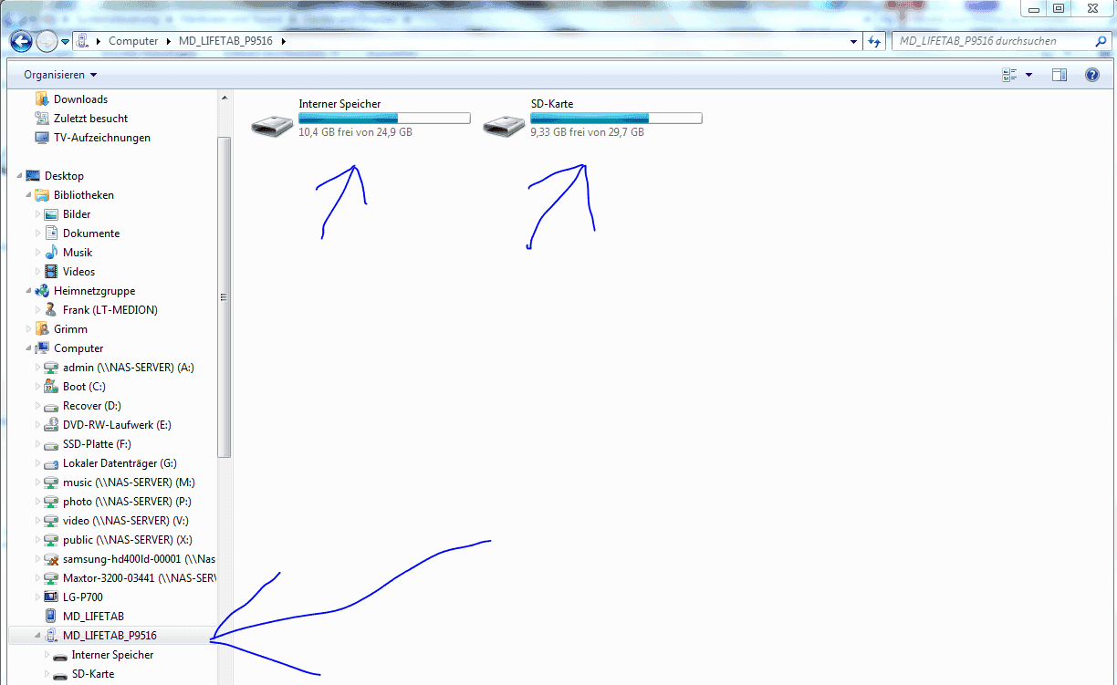

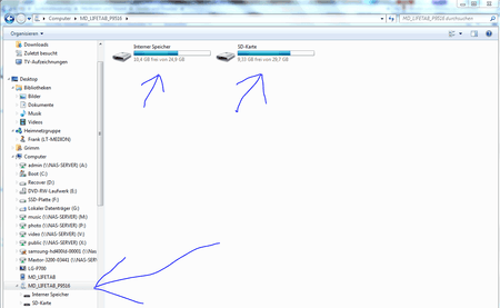

2.) Schalte ich im Lifetab die
Speichereinstellungen -> Verbinden als -> Kamera (PTP)
ist angehakt
- habe ich das MD_LIFETAB_P9516 im Win-Explorer, aber nur den internen Speicher (und hier nur das DCIM und Pictures Verzeichnis)
- Der grüne Haken in Windows Taskleiste unten rechts zum Trennen des Gerätes ist weg...
- Im Gerätemanager ist das Android Phone weg, dafür jetzt
Tragbare Geräte -> MD_LIFETAB_P9516 wieder vorhanden.
Über Windows7 (gleicher Laptop) kann ich immer noch aufs LT zugreifen
USB Debugging aktiviert und Speicher als MTP verwenden
Wie hängt das alles zusammen und vor allem: Wie bekomme ich jetzt wieder Zugriff über den Windows Explorer (Windows8) auf den gesamten Speicher (intern und SD-Card) des Lifetab?
Frank

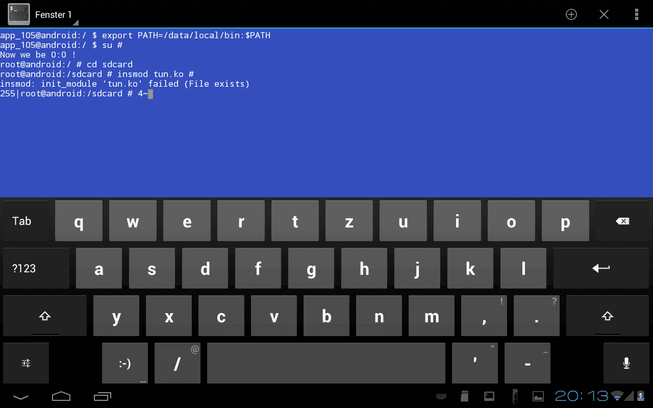

Zum laden von tun.ko braucht man root-rechte.
Ich weiss nicht wie du das machst, ich würde eine TerminalEmulation starten.
Dort dann folgendes eingeben:
su # hier sollte nach root-rechten gefragt werden
insmod tun.ko # lädt das tun-modul in den Kernel
Wenn das funktioniert, würde ich ein Miniscript schreiben, das genau dies beim Starten des Tabs macht.
Es gibt aber auch Apps, die das machen.
Gesendet von meinem MD_LIFETAB_P9516 mit der Android-Hilfe.de App

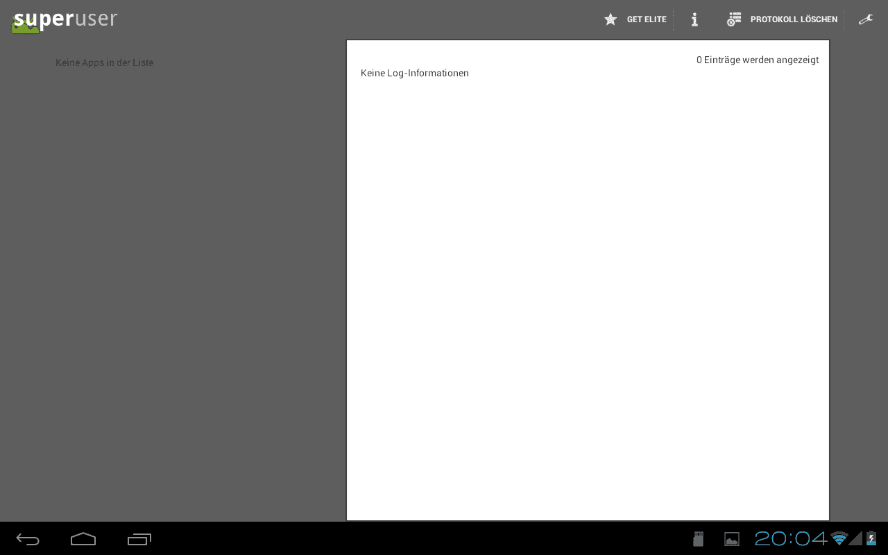

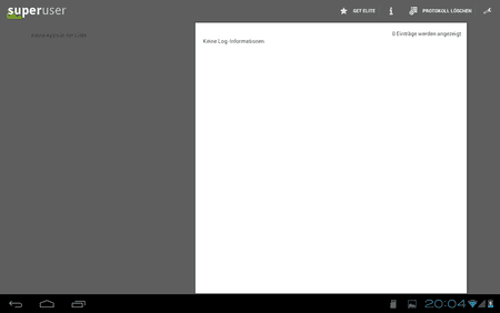

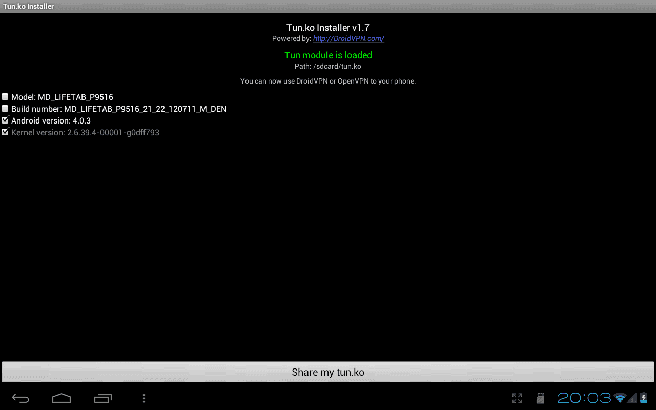

Hi Micky
ich hab mir (schon vor dem rooten) die App tun.ko Installer v1.7 installiert. Die muss ich bevor ich vpn aufbauen will starten und den Button Installieren drücken. Dann steht da "Tun module is loaded" und der VPN Tunnel kann aufgebaut werden.
Wenn Tun geladen ist steht aber trotzdem nichts in der Superuser App...
Und nach der Anweisung funzt es auch nicht, er lädt das tun modul nicht:
Aber über die App funktioniert VPN ja... Ich werde sie trotzdem nochmal deinstallieren und neu installieren, mal sehen was die SU App dann macht.
Außerdem werde ich nochmal die selbstgebastelte tun.ko austesten. Hab ich zufällig gefunden, weiß jetzt grad nicht mehr wer die gebastelt hatte, war aber irgendwo hier im Forum. Edit: (selbst gebaut von Andri Od, Post #2 in VPN zur Fritz!Box - tun.ko Modul)

Danke Frank,
mache ich. :thumbsup:
"Now we be 0:0!" ist die Aussage, dass du root bist.
Das sollte aber in der Superuser-App sichtbar sein.
Und deine App bzw. deren Berechtigung auch. Ich schaue nochmal.
Die Meldung "file exists" besagt ebenfalls, dass tun.ko bereits geladen ist.
Mit dem Befehl lsmod kannst du dir anzeigen lassen, welche Module geladen sind.
Beim Stock-Rom ist das bm4329 und ggf. noch andere.
