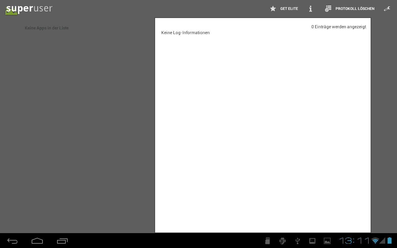

OK, habe tun.ko deinstalliert und nochmal installiert. Superuser fragt aber nichts und nach dem laden des tun Moduls zeigt superuser immer noch nichts an. VPN funktioniert aber.

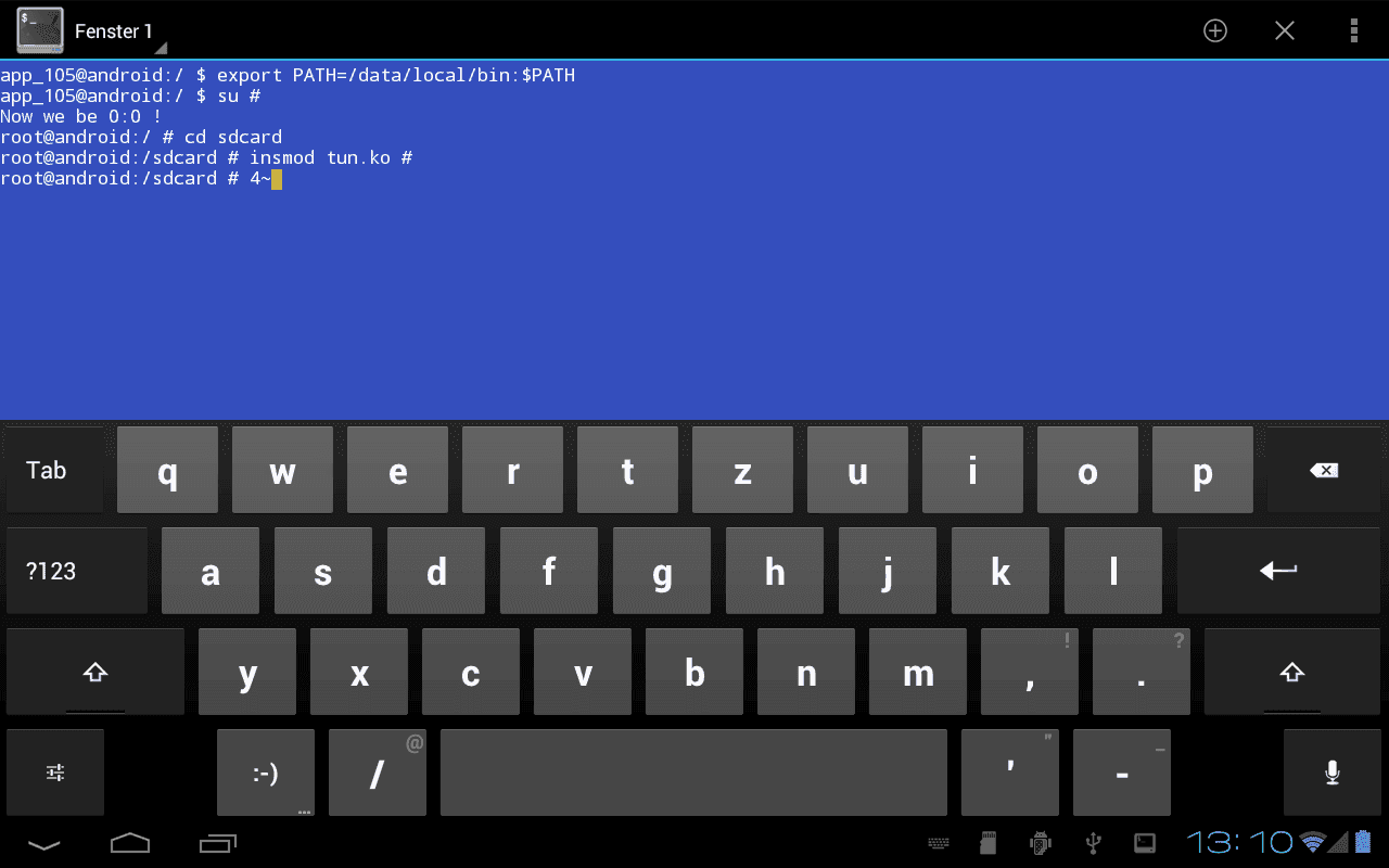

Danach nächster Test: Terminalsession im LT gestartet, su # eingegeben, Rückmeldung Now we be 0:0 -> Superuser gestartet, zeigt nichts an
Nächster test: Tablet neu gestartet und das tun.ko Modul über LT TerminalSession geladen. Habe mal das tun.ko getestet, das hier im Forum gepostet wurde (selbst gebaut von Andri Od, Post #2 in VPN zur Fritz!Box - tun.ko Modul). Funktioniert auch, VPN steht... Superuser zeigt nichts an

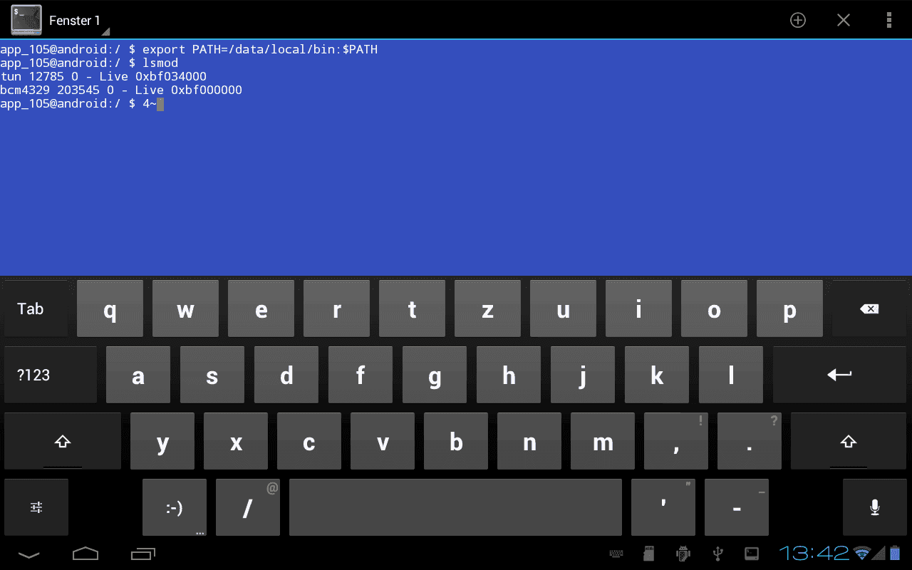

Hab mal, wie von Micky beschrieben, lsmod probiert um zu sehen, was angezeigt wird:
Irgendwie bin ich grad am (ver)zweifeln. Hab zwar mein Ziel erreicht, VPN Verbindung steht, LT ist offensichtlich gerootet. Aber:
- adb unter Windows7 und 8 läuft nicht, brauche hier die CD von Micky
- kein Zugriff mehr aufs LT unter Windows 8 über Windows Explorer
- Laut Micky scheint meine Superuser App auch nicht zu funktionieren

nachdem Micky mir noch mit ein paar PN geholfen hat und wir die su.bin erneuert haben (War nicht mit Superuser kompatibel) scheint nun fast alles zu funktionieren.
- Tablet ist gerootet
- Kann Tun.ko laden
- VPN Tunnel steht
- Zugriff über Windows Explorer in Windows8 funktioniert nach neu anschliessen des LT an den Rechner nun auch
Nur hab ich beim ausführen von adb immer noch kein device... Aber ich hoffe ich muss adb nun auch nicht mehr benutzen, nachdem ich das Tablet mit Hilfe der CD von Micky gerootet habe

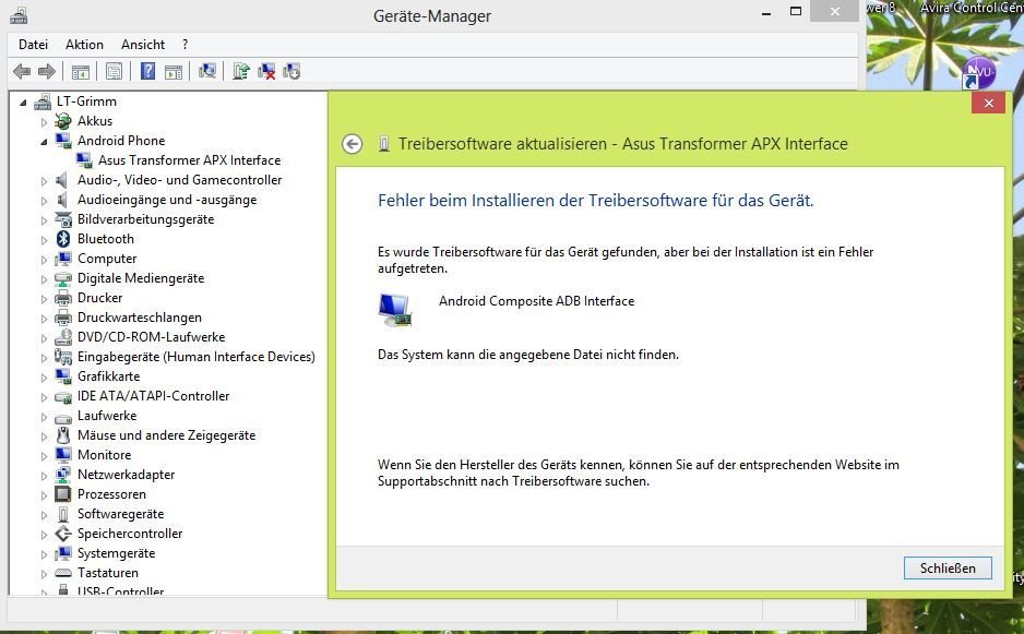

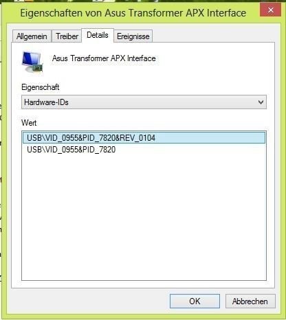

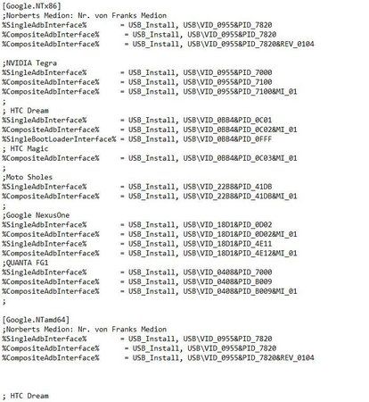

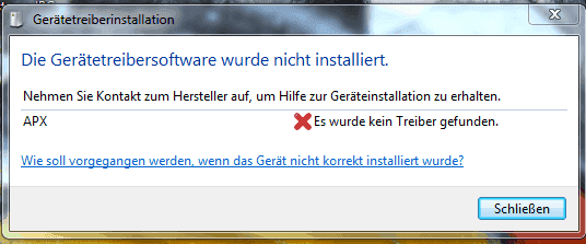

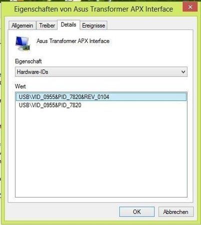

Dadurch hab ich aber ein weiteres Problem mit ADB Shell. Wenn ich unter Windows 8 den Befehl cmd (als Admin) ausführe und adb shell eingebe kommt die Fehlermeldung Device not found. Hatte das Problem schon beim rooten des Lifetabs, irgendwann hatte es dann aber doch funktioniert. Ich hoffte adb nicht mehr benutzen zu müssen, hatte es nach einer Woche nochmal probiert, da ging es dann nicht mehr. Jetzt brauch ich es aber wieder um meine Daten zu retten.
Habe die android_winusb.inf angepasst, so wie Norbert unter #1 beschreibt (siehe 3.JPG)
Wenn ich nun im Gerätemanager unter Android Phone RMK auf APX ausführe und Treibersoftware aktualisieren wähle, dann "Auf dem Computer nach Treibersoftware suchen" anklicke und die angepasste .inf auswähle (bzw. das Verzeichnis wo sie sich befindet) kommt folgende Meldung:
System kann die angegebene Datei nicht finden (siehe 1.JPG)
Kann mir jemand weiterhelfen, so dass ich mit Win8 über adb shell auf mein Lifetab zugreifen kann. Wie gesagt: Es startet nicht mehr, bleibt immer beim Medion Schriftzug hängen...

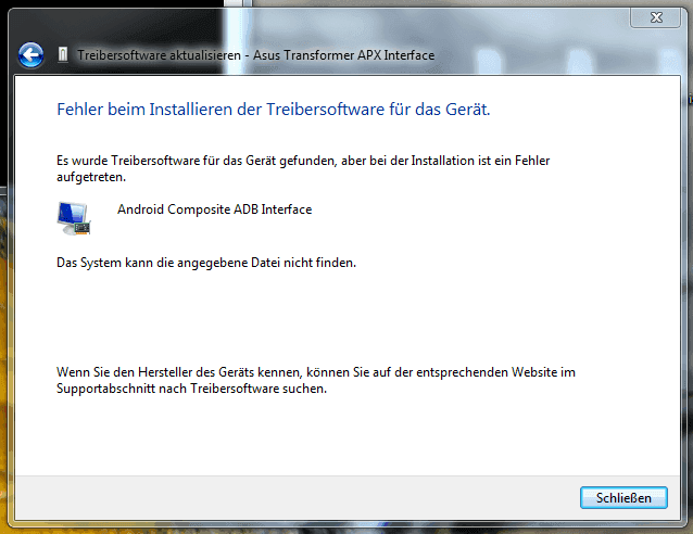

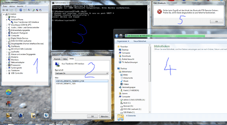

Hab das ganze auch noch mal unter Windows 7 64 bit durchgezogen. Ohne Erfolg. Auch hier komme ich mit adb Shell nicht ans Lifetab (3)...
Im Explorer sehe ich ein MD_Lifetab (4), klicke ich es an kommt Fehlermeldung (5)

Frank, das Tab darf nicht imAPX Modus sein. Es muss CWM Recovery oder Android laufen.
Der ursprüngliche Beitrag von 15:48 Uhr wurde um 15:50 Uhr ergänzt:
Cwm kannst du nur über meine CD booten
