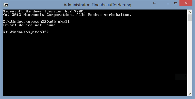

Hallo
ich möchte als Android Laie versuchen mein Lifetab P9516 zu rooten, scheitere aber schon beim Zugriff auf das Tablet. Benutze Windows 8 Pro 64bit.
- Ich habe ADB installiert (wie beschrieben auf den Desktop kopiert, xcopy ausgeführt und den Pfad in die Umgebungsvariablen eingetragen) -> ADB funktioniert also.
- Den Haken bei USB Debugging unter System/Entwickleroptionen habe ich gesetzt.
- Kann über Windows Explorer auf das Tab zugreifen
Fehlermeldung beim ausführen eines ADB Befehls: ERROR Devive not found
Kann mir jemand helfen?
