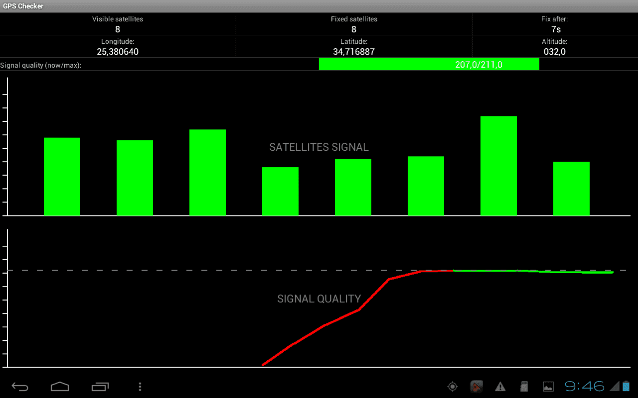

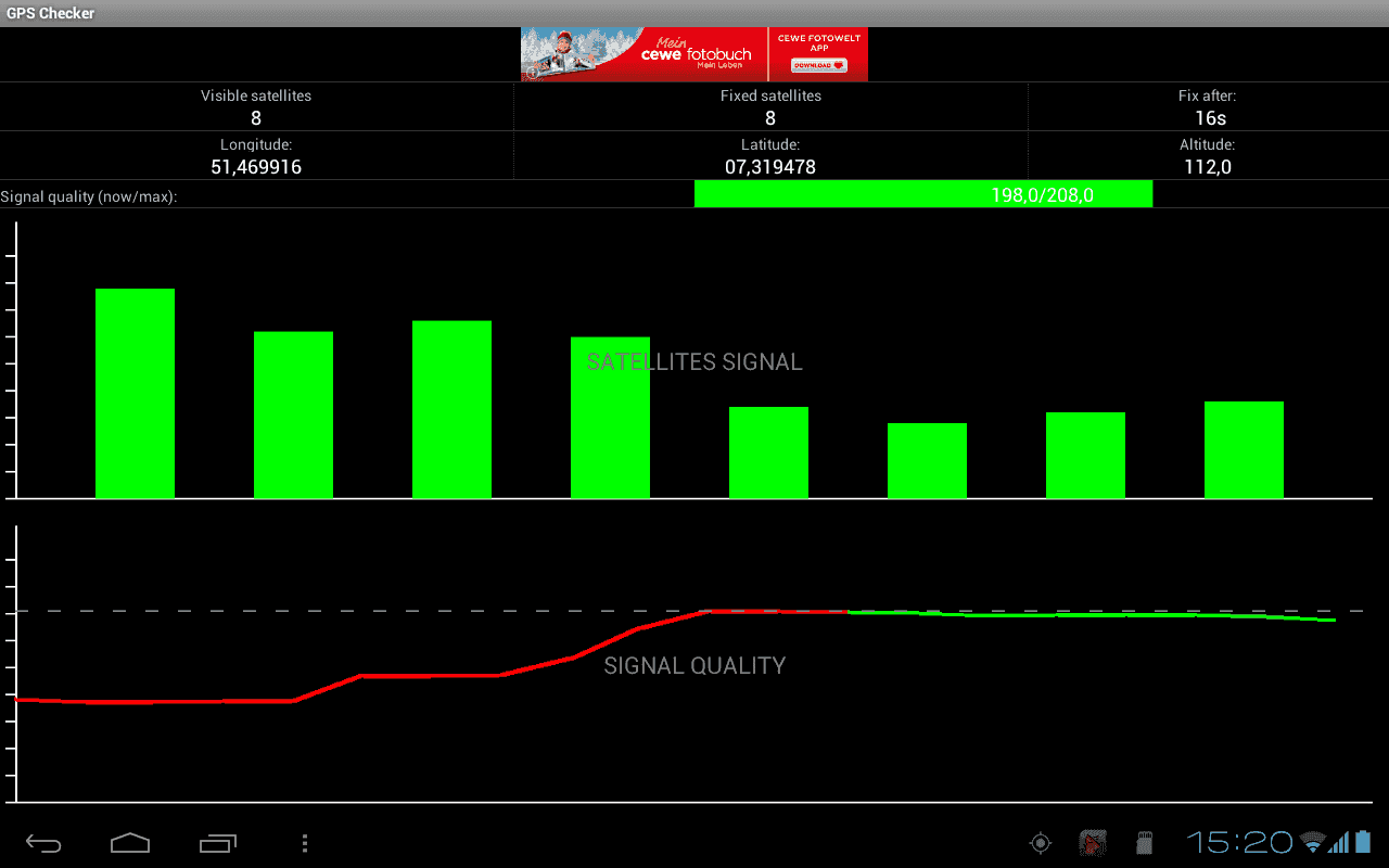

So, wieder in Deutschland...
Also, der Bordi mit der getunten Antenne hat auch die Schreibrechte des GPS Ordners geändert (weil ich faul bin auf 777) und sich an der Config Datei von Micky bedient.
Habe das GPS jetzt an verschiedenen Orten getestet und mit dem Xperia P verglichen. Beide Geräte sind gleich gut :)
Der erste Fix am roten Meer dauerte nach Kaltstart mit A-Gps Daten über W-LAN 10 Sekunden. (Sorry Micky hatte in der PM eine Null vergessen)
Habe mal einen Screenshot aus Ägypten und nach der Heimkehr aus Deutschland gemacht.
Reaktionen: Jason101 und Ameisentaetowierer
