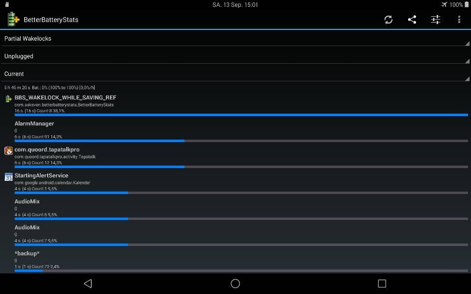

Ich habe jetzt mal Better battery Stats am laufen. Alsonmein Akku Verbrauch liegt momentan bei 0%/h
