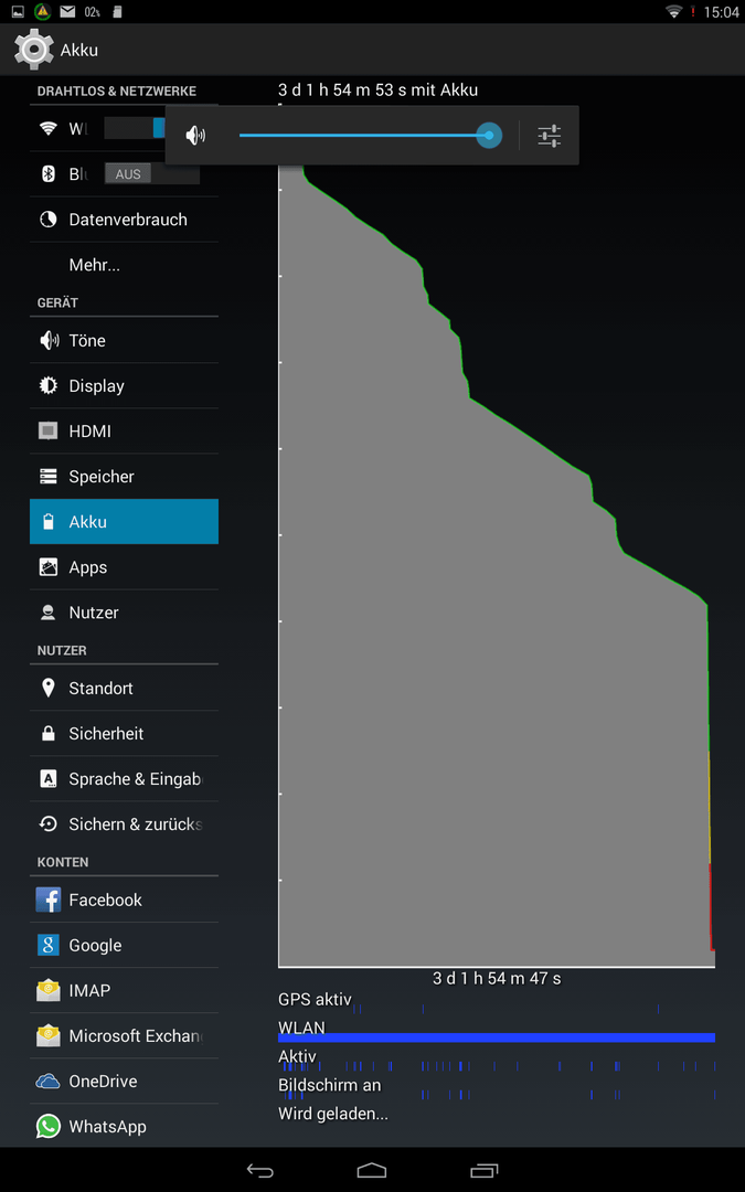

Vor einem Jahr habe ich mir das 10333 gekauft,war ganz zufrieden damit ,aber im Mai gin ging der Accu innerhalb von 10 Minuten von 50% auf 2% runter,ich habe es eingeschickt,nach 1,5 Monaten bekam ich ein neues 10333 zugeschickt.
Nun habe ich das gleiche Problem und werde es wieder einmal zur 2." Reparatur " einschicken,in der Hoffnung auf Kaufpreiserstattung oder ein 10346.
KP1
