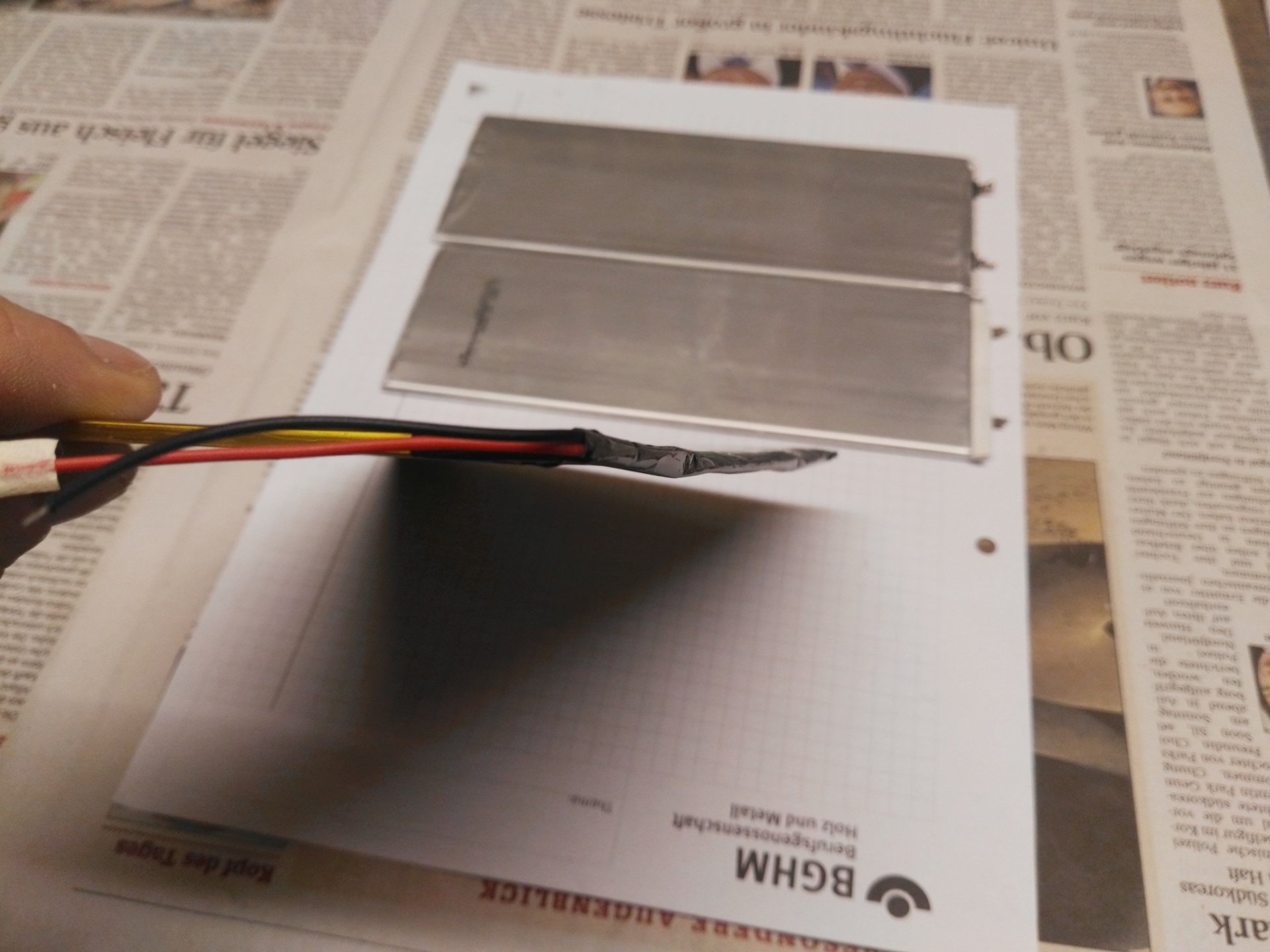

Angekommen und verbaut :) Ist wie neu, würde ich sagen. Kann ich aber nicht sagen, da ich das Tab gebraucht gekauft hatte. Der Akku war allerdings in der anderen Richtung geteilt, also nicht 2 sehr schmale Einzelzellen, sondern die andere Richtung halt. Aber in der Summe stimmen die Maße. Eine eigene Ladeelektronik mit so einem Mini-IC war auch dabei, so dass ich die Kabel einfach angelötet habe. Ich habe mir gedacht, je weniger ich von dem alten Akku behalte, desto besser. Ob der jetzt viel länger hält, glaube ich fast nicht, aber ich werde es ja sehen. Die 3mm sind schon sehr dünn. Dazu noch die Folienform und ich kann mir vorstellen, dass es beim Aufblähen des Akkus zu Kurzschlüssen in der Alufolie kommt. Dann bricht ein guter Teil der Kapazität weg, denke ich. Vllt sterben die Akkus deshalb so abrupt. Wäre eine Theorie.

So. Ich hab mir nun auch mal den bestellt den Olivanov auch sich geholt halt. Mal sehen wie lang es dauert. Ist gerade auch etwas günstig. Hat mich aktuell nur 15,77€ gekostet.
Was ich aber schon mal gemacht habe in der Zwischenzeit: Mein Mutlimeter man drangehalten an den Ausgang der kleinen Eleltronik. Man sieht schön beim Laden liegen da bist zu 4,2Volt an, was auch normal ist. Kurz nach dem Entfernen hat der Akku noch die 3,7Volt. Dann sieht man kontinulierlich wie die Spannung sinkt. Bei 3,3Volt oder so schaltet das Tablet ab. Wobei da aber nicht gesagt ist, dass das Tablet das verursacht oder ob die Schaltung des Akkus auch einen Tiefentladeschutz hat und dann einfach nix mehr rausgibt.
Werde dann mehr berichten, wenn der neue da ist.

Der Versand dauerte etwa zweieinhalb Wochen! Also viel schneller wie angegeben.
Die Verpackung war TOP: Der Akku in eine ESD-Folie eingeschweißt; diese dann auf drei Plastikgehäuse von Notebooknetzteilen als Stabilisierung mit Folie arretiert und das Gebinde dann in viel Luftpolsterfolie eingewickelt. Das alles dann noch in einem Pappkarton!
Zum Akku selbst: Er ist wie schon beschrieben anders aufgeteilt. Hab auch mal im Vergleich ein paar Fotos gemacht. Auf dem letzten sieht man aber auch, dass der Akku, dort wo die Elektronik sitzt, etwas unregelmäßig dicker ist. Aber er passte bei mir noch in das Tablet hinein.
Ich hab dann den Originalstecker mit dem Kabel von der Akkuelektronik abgelötet und an die neuen Anschlussleitungen des neuen Akkus angelötet. Die freien Kontakte hab ich mit Schrumpfschlauch versehen, so dass keine freiliegenden Kontakte vorhanden sind.
Ich wollte die neue Leitung nicht kürzen, sondern hab es so lang gelassen wie möglich, falls ich noch was verändern möchte..... Immer Reserve haben an Leitung ist gut - dachte ich mir. Nur musste ich jetzt die langen Leitungen im Tabletgehäuse unterbringen. Eine Leitung hab ich unterhalb der Hauptplatine verstaut, die andere neben dem neuen Akku. Leider hab ich vergessen davon Fotos zu machen..... Falls ich es nochmal öffnen sollte werde ich das aber nachholen.
So. Dann kam der erste Start: Akku war etwas vorgeladen, glaube zu 5x Prozent. Ich denke die dürfen glaube auch gar keinen vollgeladenen Akkus verschicken - also wegen der Sicherheit.
Nun zum ersten Laden: Es dauerte ewig!!!!!! keine Ahnung warum. Jedenfalls kam es mir so vor. Es kann aber auch sein, dass ich das garnicht mehr gewohnt war das lange Laden, da es früher ja garnicht mehr funktionierte mit dem alten Akku.
Zur Laufzeit würde ich sagen, dass er an den originalen rankommt. Kann das auch garnicht mehr einschätzen. Ist schon so lang her.

heute reiche ich mal die Laufzeit des neuen Akkus nach. Das Tablet lag die ganze Zeit rum und war on! Wird also nicht heruntergefahren und W-lan etc. ist immer an und es werden auch Updates im Hintergrund heruntergeladen. Auch wurde es für ein wenig Surfen genutzt.
Ich bin voll zufrieden mit dem neuen Akku! Der alte hätte keine Stunde durchgehalten. Auch fing das Display nicht bei den 5% Akku an zu Flackern, wie es bei dem alten war. Nur leider glaube ich nicht, dass die Angaben zu den Verbraucherprozessen etc. stimmt.
