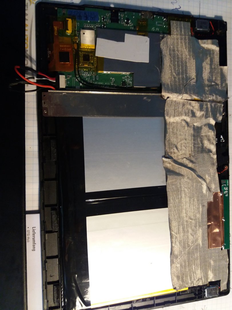

Anbei mal ein Foto
Hier ist das graue Kabel zu sehen
LG
08051974

Also ich hab mal ausgehend von deinem Bild gegoogelt:
Dein Tablet ist ein S10346. Das hat einen anderen Akku mit dem zusätzlichen grauen kabel.
Vielleicht ist das ein Kabel um einen Temperaturwiderstand im Akku auszulesen. Aber das ist auch nur geraten.
Auf jedenfall ist dein Akku, den du gekauft hast, wohl original für unsere Tablets bestimmt. Was nicht heißen soll, dass man ihn nicht irgendwie auch an deinem Tab zum laufen bekommt.
Mehr kann ich dir leider erstmal nicht sagen.
Vielleicht weiß hier aber jemand anderes mehr wofür dieses zusätzliche Kabel ist, etc.
mfg
korrosionsschutzz
Hallo korrosionsschutzz,
ich habe doch noch eine Eingebung gehabt:
ich habe die Elektronic des neuen Akku-Pack gegen die Alte ausgetauscht. So konnte ich alle Anschlüsse wieder verwenden.
Siehe da, er war sofort am laden.
Es wird jetzt auch im Tablet angezeigt. Die erste Ladung soll jetzt auch sieben Stunden dauern, was sich ja mit Deiner Aussage deckt.
Wenn ich alles zusammengabut habe und es dann immer noch funktioniert, gebe ich noch einmal eine Wasserstandsmeldung durch.

hier die versprochende Wasserstandsmeldung ;-)
der Akku wird brav geladen und hält vier Stunden unter Dauerlast.
Die alte Elektronik passt auch prima da rein und meine Frau ist happy, das ihr Tablet wieder funktioniert
