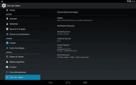

Hi, oki das mit dem Backup hätte ich eh Versucht, Sorry aber wo sehe ich die SDK Version, unter "Über das Tablett" findet man das nicht, ich habe KitKat 4.4.2.
Hatte ich doch geschrieben. In der build.prop. Mit dem ES- Datei-Explorer unter /system/build.prop Inhalt betrachten!
