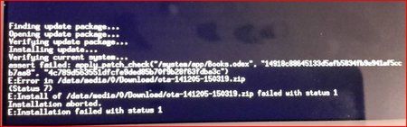

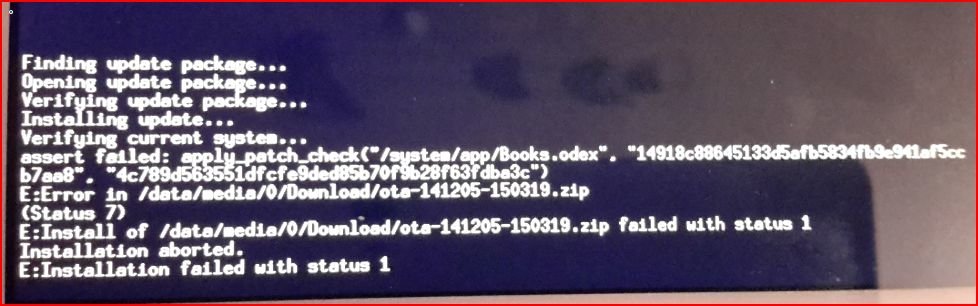

Großes Kino. Hab auch den Fehler beim Update.
Bei mir bemängelt er "apply patch check..../app/books.odex"
Auch Books.apk und .odex in das Verzeichnis kopieren bringt nichts.

Gibt es evtl. Neuigkeiten bezüglich des Status 1 Problems für dieses Update?
Edit:
So sieht das Bildlich aus

daddle schrieb:
Hattest du was gelöscht, um das System "schlanker" zu machen? Selbe Frage an RelaxDD.
Ja hab ich aber wenn hier schon steht das das nicht klappt mit dem beu einkopieren der apps weiß ich nicht genau ob mir das was bringt es zurückzusetzen.

Nix. Keine Chance. Bleibt immer bei "apply patch check....Books.odex" stehen.
