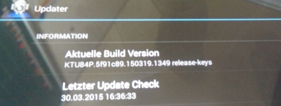

Build-Nummern:
Code:
Auslieferversion:   4.4.4/KTU84P.3d2c4c4.141031.1653 release-keys
Nach Update #1 :    4.4.4/KTU84P.25387fb.141205.1500 release-keys
Nach Update #2 :    4.4.4/KTU84P.5f91c89.150319.1349 release-keys
Hoffe es stimmt jetzt! :thumbup:
Die Nummer stimmt mit meiner überein, dann ist ja alles in Ordnung.
Vielen Dank!

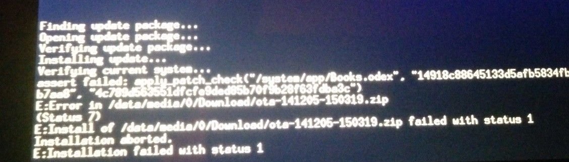

Hallo miteinander,
auch ich habe das Update- Problem. Vorgeschichte: Lifetab im Dezember gerootet, mit TitaniumBackup unwichtige (ich weiß, was ich tue :winki:) Apps deinstalliert, u.a. GooglePlayBooks, irgendwann interessehalber die App zum Installieren von Xposed installiert, jedoch NIE gestartet, später wieder deinstalliert.
Update 2 wurde am Freitag angezeigt, schlägt immer mit Fehlermeldung fehl, siehe Bild1.

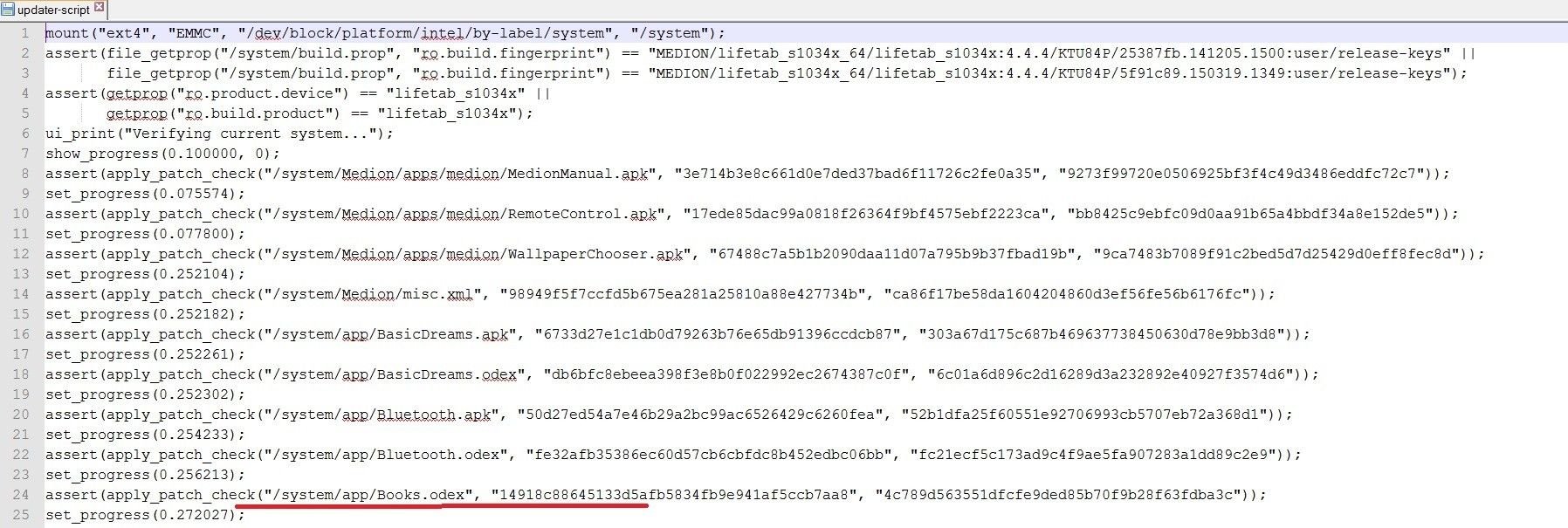

In /sytem/app befinden sich definitiv keine Dateien Books.apk und Books.odex. Auch ein Wiederherstellen der im Dezember gesicherten Datei PlayBooks stellt diese beiden Dateien nicht wieder her. Auch ein Installieren über den Playstore mit anschließendem "Zur- Systemdatei- machen" über TiBU bringt keine Rettung.
Der Installationsprozess bleibt bei der entsprechenden Zeile im Updater- Script (siehe Bild2) hängen.

- Löschen der beiden "Books- Zeilen" im Updaterscript und Zurückpacken in die update.zip --> Installation schlägt beim Verifizieren der Signatur fehl (Ich glaube, Status 1 war es...)

Wenn du die Zeile mit den books aus dem updater script gelöscht hast, sollte sich das update über das temporäre recovery installieren lassen. So hat es zumindest bei mir geklappt (allerdings Problem mit build.prop). Es sollte nachgefragt werden, ob du es trotz Signatur Fehler installieren willst.
Viel Erfolg!

Wenn du die Zeile mit den books aus dem updater script gelöscht hast, sollte sich das update über das temporäre recovery installieren lassen......
Danke für den Hinweis.
Positiv: cwm flasht tatsächlich die geänderte zip (ohne Books.odex- Existenzprüfung im update-script).
Negativ: Bleibt bei der nächsten fehlenden App (hatte auch Calculator deinstalliert) hängen.
Folgerung1: Ich muss mich jetzt durch alle Apps Stück für Stück durchkämpfen wobei immer noch nicht sicher ist, ob nach dem Apps- Vergleichen die Installation von Erfolg gekrönt sein kann.
Folgerung2: Medion hat das Update so gestrickt, dass alle Apps in /system/app ZWANGSWEISE existieren müssen, sonst verweigert das Script seinen Update- Dienst.
PS: Medion stellt ein Image bereit --> Problem wäre gelöst. (Ach nee, da gibt es ja irgendwelche urheberrechtliche Bedenken..... :confused2:)
Oder: (Wurde schonmal angeregt) Jemand zipped den gesamten Ordner /system/app und bietet ihn zum Download an. Wäre schön. :thumbup:

Hi heje,
wenn du die Liste der patch-checks zweier aufeinander folgender Ota's vergleichst, dann sind das unterschiedlich viele; es unterliegen dem patch-check immer nur die Dateien die dann auch tatsächlich in dem Update gepatcht werden. Wünsche dir Erfolg mit dem Einzel-Abgleichen der Apps.

Endzustand:
Nach Löschen aller Einträge von bei mir nicht mehr vorhandenen Apps im Update-Script lief das Update fehlerfrei durch.
Also Medion: Im Script eine zusätzliche Zeile, dass bei Nichtvorhandensein einer App in /system/app bzw. /system/priv-app kein hartes Abbrechen der Scriptausführung stattfindet müsste reichen. So nach dem Motte
Code:
if vorhanden app then update_app else goto nächste scriptzeile
:flapper:

Hallo daddle,
wo finde ich die built.prop die bei MaD geholfen hat,
wäre dies auch möglich bei meinem Fehler
"assert failed: apply_patch_check("/system/framework/core.odex"
wenn ja, über ein kleines HowTo würde ich mich freuen damit ich auch endlich in den Genuss vom Update 2 komme

@morgon
Die update.zip kannst du nur sichern bevor du die Installation anstösst, indem du bei der Frage Installieren auf "Später" klickst und dann über Kopieren die sich im Verzeichnis Downloads befindliche Update.zip auf den PC oder die externe sdcard kopierst. Die originale Update.zip in der Download wird nach der Durchführung automatisch gelöscht.
Du brauchst auch die .odex files, also alles aus /system/app/ und aus /system/priv-app/. Und Xposed verändert das framework, z.Teil in dem priv-app Ordner, und daher blockiert es auch.
Hast du denn ein unverfälschtes System ohne dass du XPosed jemals installiert hattest? Ich weiss dass die in der system-app davon nicht betroffen sind, wohl aber einige in /system/priv-app. Und zusätzlich, wie heje berichtet "PS: Im Script sind auch jede Menge Abgleichzeilen zu Framework", und hatte ein anderer User genau einen Framework-MD5-sum-Check-Fehler in GoogleFrameworkServices.apk und der .odex, die in priv-app sind!

An Alle Update-Geplagten:
TheDoctorM von Medion hat eine weitere Antwort auf meine Anfrage zu den Update-Problemen gegeben, noch nicht ganz erschöpfend, aber zumindest für die Probleme der Leute die Xposed installiert hatten. Und das waren fast alle hier, die Update-Probleme zusätzlich zu den sowieso gestörtem Update durch Löschen von apps in der /system/ hatten/haben.
Grüsse, daddle
