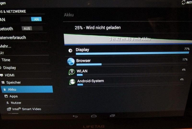

habe mir auch das S10346 auch geönnt. War die ersten Tage auch zufrieden.
Dann gestern Tab voll aufgeladen und für ca. 3,6 Std nur im Forum gelesen (+2 Videos) ... und der Akku war zu 75% leer!!! ... nach 3,6 Std. ??? :sad:
Der Verbrauch sagt "77% durch Display" (Rest durch Browser und Wlan) dabei steht die Helligkeit nur auf Mitte. Tab ist bis auf 1 System-Update und 2 Apps noch im Orginalzustand.
Frage:
Habt ihr so etwas auch beobachtet ? (Wie kommen die auf bis zu 10Std. Laufzeit wenn es das Display schon in 4 Std. erledigt?)
PS: Gibt es zusätzliche Energiespareinstellungen (außer das Display ausmachen :tongue:) oder eine Toolempfehlung?
