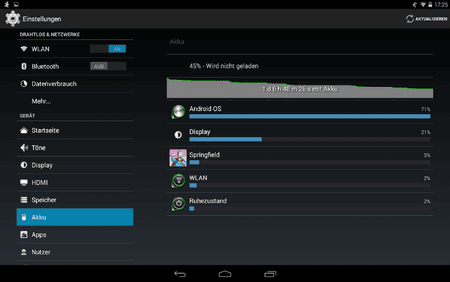

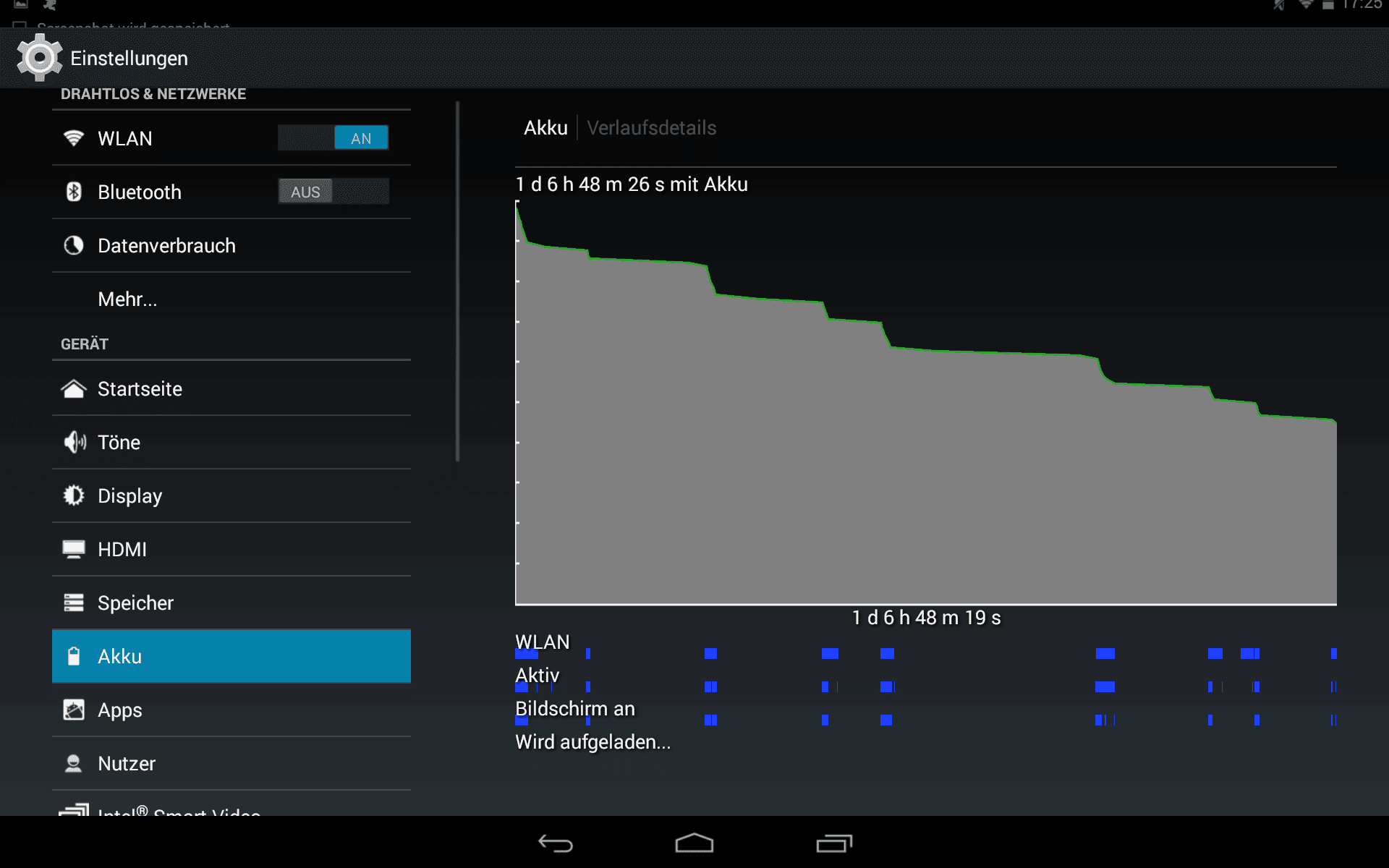

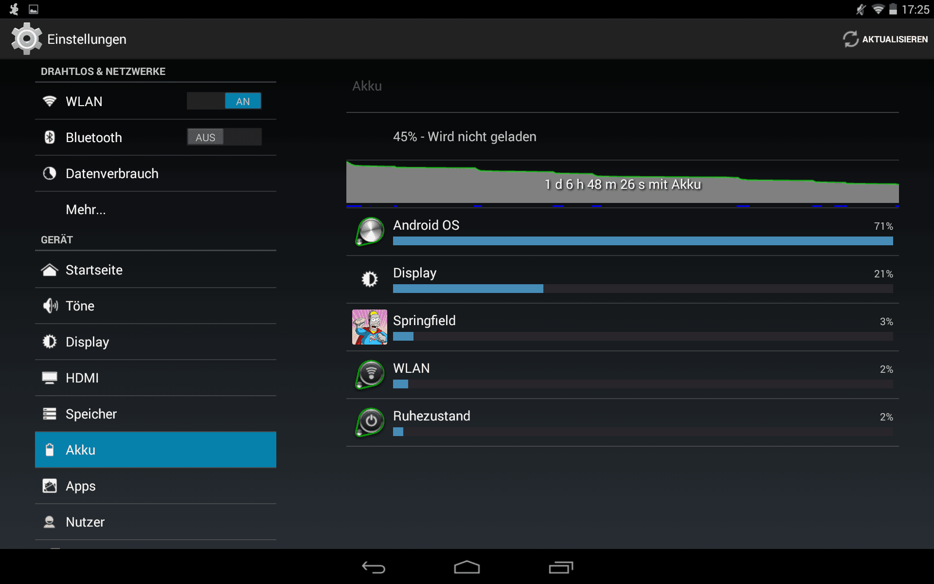

Hi an alle,
ich habe das Lifetab auch schon fast volle 4 Wochen, kann mich aber erst seit letzter Woche so richtig damit beschäftigen. Was mir aufgefallen ist: In der Akkuanzeige ist bei mir der Prozess "Android OS" immer ganz vorne mit dabei, teil mit exorbitanten Verbräuchen. Der Ruhezustand ist immer nur bei ganz wenigen Prozenten. WLAN schalte ich immer alleine aus. Sonst scheint es an sich keine Wakeloks zu geben, der Akku wird nicht leer gesaugt. Dennoch finde ich es komisch, das kenne ich von meinen anderen Androidgeräten nicht so. Anbei gibt es ein paar Bilder vom Akkuverlauf, den ich aktuell hier habe... Ist das bei euch Ähnlich? Muss man sich da irgendwie Gedanken machen? Später versuche ich evtl ein Reset, mal gucken, ob das was "hilft".
Ich spiele ja auch mit dem Gedanken, es noch zurückzubringen, da es anscheinend in der oberen linken Ecke ein Displaylift hat. Aber das thematisiere ich an anderer Stelle.
Danke schonmal!
Edit: ich weiß nicht, ob ich früher ausversehen in einem anderen Unterforum geguckt habe, aber jetzt sehe ich auch, dass das bereits thematisiert wurde... Sorry :confused2:
Moin P8912 sieht vom Akkuverbrauch genauso aus. Im Standbuy (was ja ein Indikator für ein Wakelog-Problem wäre, falls massiver Verbrauch) ist alles gut, sobald der Screen an ist schnellt Android-OS hoch und der Ladezustand geht rapide bergab. Mehr als 4h Screentime sind bei mir nicht drin. Werkelt die CPU hier dauerhaft auf Maximum und schaltet nicht in einen Idle-Modus wenn nicht benötigt (bzw. nicht volle Power benötigt wird)?
