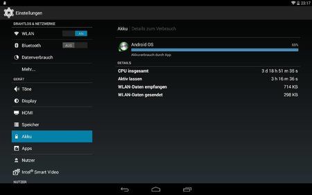

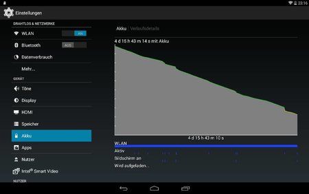

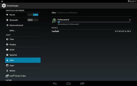

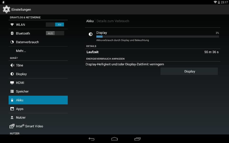

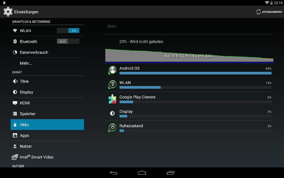

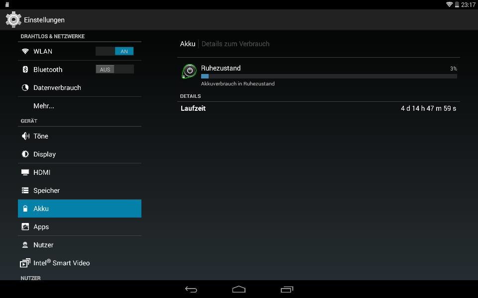

Also ich weiß leider nicht wieso das Gerät so viel verbraucht.
Außerdem schaltet sich WLAN immer im Standby aus obwohl in den Einstellungen auf IMMER gestellt ist.

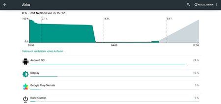

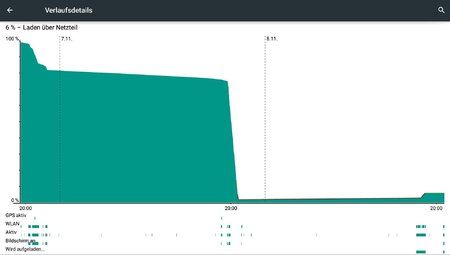

Guten Abend allerseits!
Ich habe bei meinem Lifetab - wie scheinbar viele andere hier auch - ein Laufzeitproblem. Grundsätzlich hält der Akku bei mir nur ca. 2-3 Stunden, obwohl ich lediglich surfe. Ich schaue keine Videos (sonst kann ich es nach einer Stunde schon wieder ans Netz hängen), spiele keine Spiele und mache auch sonst nix, was aus meiner Sicht riesig Akkukapazität brauchen würde. Vielleicht hat da noch jemand Tipps für mich. Denn an sich bin ich mit dem S10346 super zufrieden.
Was ich die letzten Tage mit Erschrecken festgestellt habe ist, dass mein Akku trotz voller Aufladung, innerhalb weniger Minuten von z.B. 80% auf 3-4% fällt und dann relativ schnell komplett leer ist. Hab mal 2 Screenshots von dem Phänomen gemacht.
Kann sich das jemand von euch erklären oder hatte das schon mal jemand?
Zur Info: Ich habe den DS Battery Saver installiert und eigentlich das Gefühl, dass er zumindest ein bisschen bei der grundsätzlichen Akku-Thematik hilft.
Freue mich auf eure Antworten

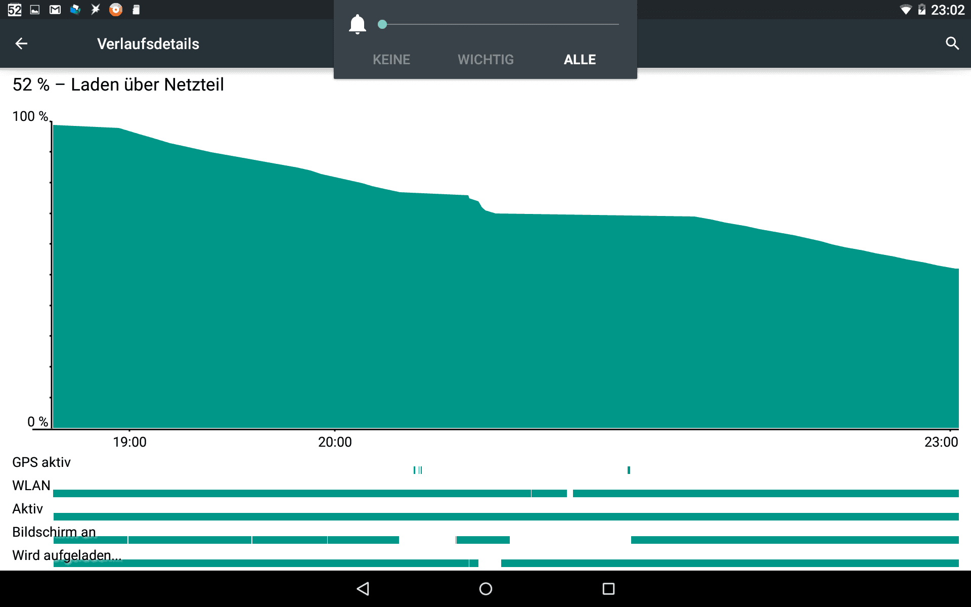

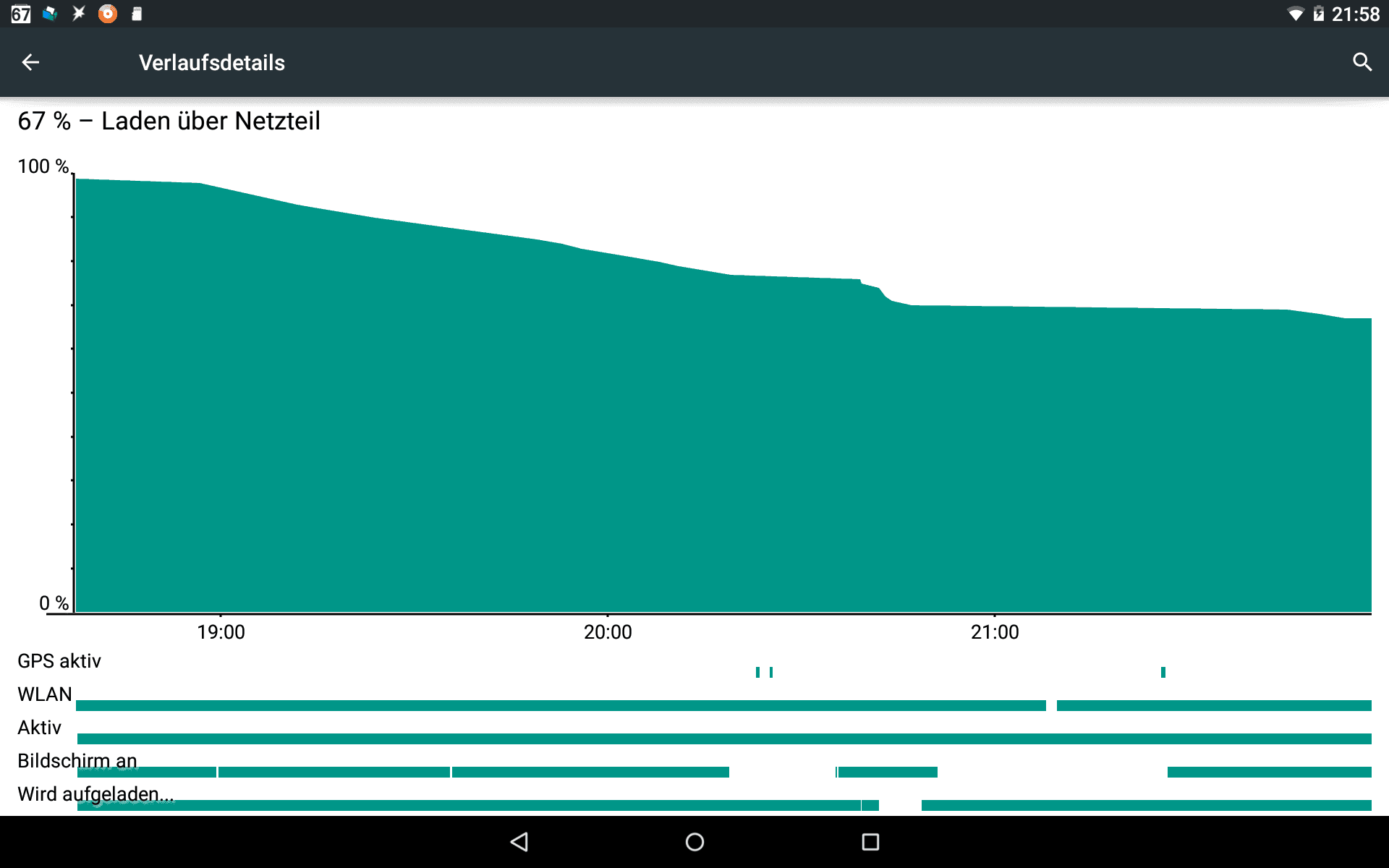

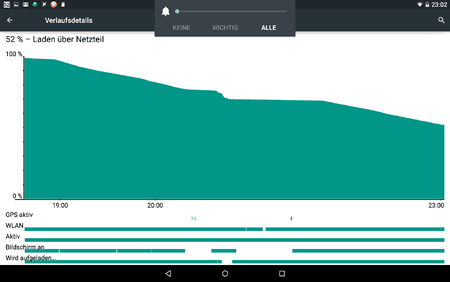

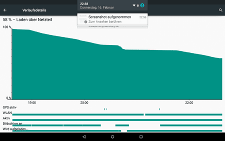

Hallo liebe Gemeinde,
kennt jemand so ein Verhalten, oder Lifetab S10346 in die "Tonne". Heute morgen bei 12%. Danach gleich ans Netz. Fiel bis 2% bei nötiger Benutzung. Danach weiter ohne Aufsicht geladen bis 100 % und heute Abend gebraucht! Die 56% machen mir nach 1 Jahr + 10 Monate schon Sorgen, zumal mein Smartphone ein Bad genommen hat + die Reistrocknung nach 4 Tagen noch nicht funktioniert hat!
Wer hat diese Erfahrung mit dem Lifetab S10346 auch gemacht?
